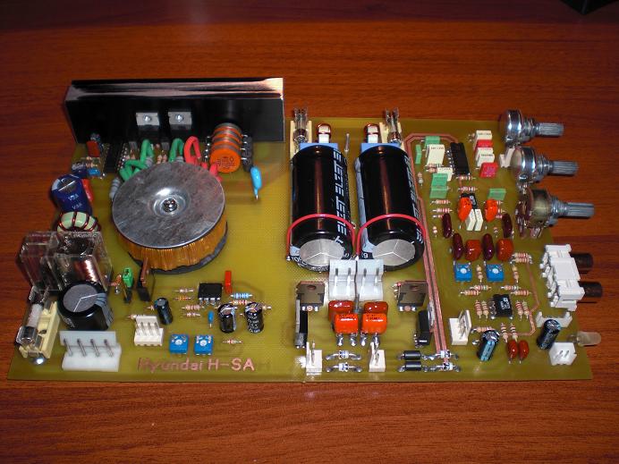

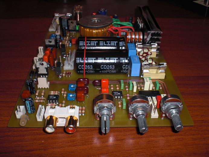

ID:	77725   Нажмите на изображение для увеличения.
ID:	77726   Нажмите на изображение для увеличения.
  10. #409
    Новичок Аватар для deine waffe
    05.01.2007
    москва....свао...
    По умолчанию Re: Качественный немецкий усилитель
    вот такая платка получается с защитой....

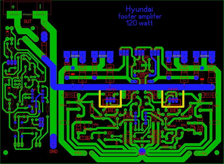

    Новичок Аватар для Millenium
    09.01.2010
    Россия, г. Югорск
    deine waffe,
    А схему защиты покажете?
    Заранее Спасибо.
    вот.....уже 3 раз буду её делать.....
