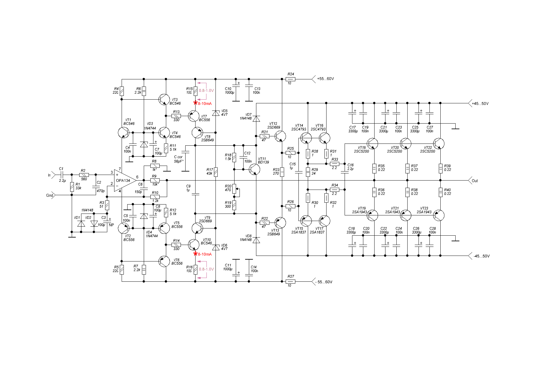

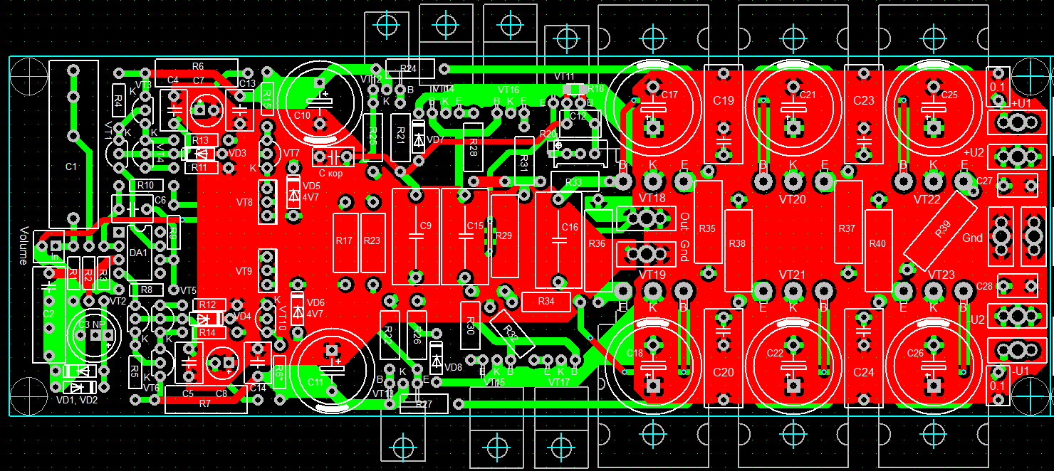

    Собрал немецкий усилитель - очень достойный аппарат, высокий уровень детализации, приличный объем звучания, так называемая сцена - в общем, грамотный усь, по качеству (на мой слух) явно лучше Шушурина и Стоунколда. Рекомендую.
    Выкладываю несколько измененную схему и ПП https://forum.vegalab.ru/showpost.ph...&postcount=150 , практика повторения усилителя показала, что AD797AN капризные ОУ, вместо них лучше использовать ОРА134, получается очень стабильный результат, без необходимости подстройки "0" на выходе усилителя. Добавлен вариант усилителя с раздельным питанием УН и ВК, предложенный vadim65 https://forum.vegalab.ru/showpost.ph...&postcount=215 Рекомендуемый предварительный усилитель и темброблок Матюшкина https://forum.vegalab.ru/showthread....=1#post1008903
    Добавил улучшенный вариант немецкого усилителя с раздельным питанием УН и ВК, и с каскодами в УН.
    Добавил порядок настройки усилителя https://forum.vegalab.ru/showthread....=1#post1071076
    Перезалил схемы с учетом опыта повторения форумчанами, подстроечный резистор установки тока покоя выходных транзисторов применять только многооборотный.
    Digital-Cj предложил вариант на smd https://forum.vegalab.ru/showthread....=1#post1172343 по - моему, все получилось очень хорошо.
    Искажения усилителя 0,015% вплоть до номинальной мощности. Спасибо .Ден. https://forum.vegalab.ru/showthread....=1#post1157060 за измерения.
    Добавил готовую плату разработки В.Лепехина собранную и отлаженную 1950 https://forum.vegalab.ru/showthread....=1#post1247113
    .Дeн. предложил схему стабилизатора для УН разработки Л.Зуева https://forum.vegalab.ru/showthread....=1#post1163533 проверено .Ден. и 1950.
    Расчет мощности от напряжения питания и сопротивления нагрузки см. в приложении.

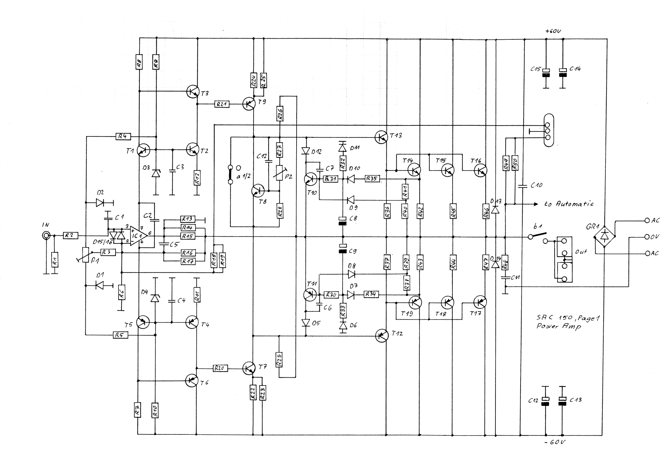

    Товарищи пираты, схему того что получилось, приведите! А н?нном видто я потерял курс нить повествования!
    На бумаге есть а где же в электронном виде? Тоже потерял.

    Не спорю, это так. Но мы ведь строим не шхуну, а усиливатель. В усиливателе все каскады должны что-то усилять. Что усиляет выхлоп ОУ, если в эмиттерах у него R8 1 ком, а в нагрузке - R4 и R5 по 270 ом? Он может только входной сигнал втрое ослаблять.
    Ослаблять - это глагол, если что, а не морская лексика.
    Вот я и думаю: немцы перепутали цепи обр.связи.

    MAXIM_A, ещё веселее, питание ещё выше! Так шо сперва режимы нужно устаканить

    Ну и для чистоты эксперемента выкинуть емкости от стабов в УН.

    Обнаружил в первоисточнике ёмкость по питанию ОУ, между + и - , может тоже добавить, не помешает....
    Андрей Константинович
  11. #4110
    14.05.2005
    2,380
    По умолчанию Re: Качественный немецкий усилитель
    Однозначно, потому что это не блокировка по питанию, а коррекция, т.к. раскачка идёт по этому питанию...

    MAXIM_A, режимы по постоянке соответствуют схеме?

    Ребята, у кого рабочий усилок, посмотрите меандр, и покажите, что получилось!!!

    У нас есть старый ржавый якорь. О нём и будем спорить. Если частота среза цепи 1 нф и сопротивления эмиттеров входит, если не в ВЧ-край звукового диапазона, а хотя бы в ближний ультразвук, то якорь мне в бухту. Но если эта частота порядка 15 МГц, и никак не ниже (зависит от тока тамошних транзисторов), то якорь этот - вам, чтобы не слушали немецких подсказок. По-моему, это честное пари, три тысячи чертей.
