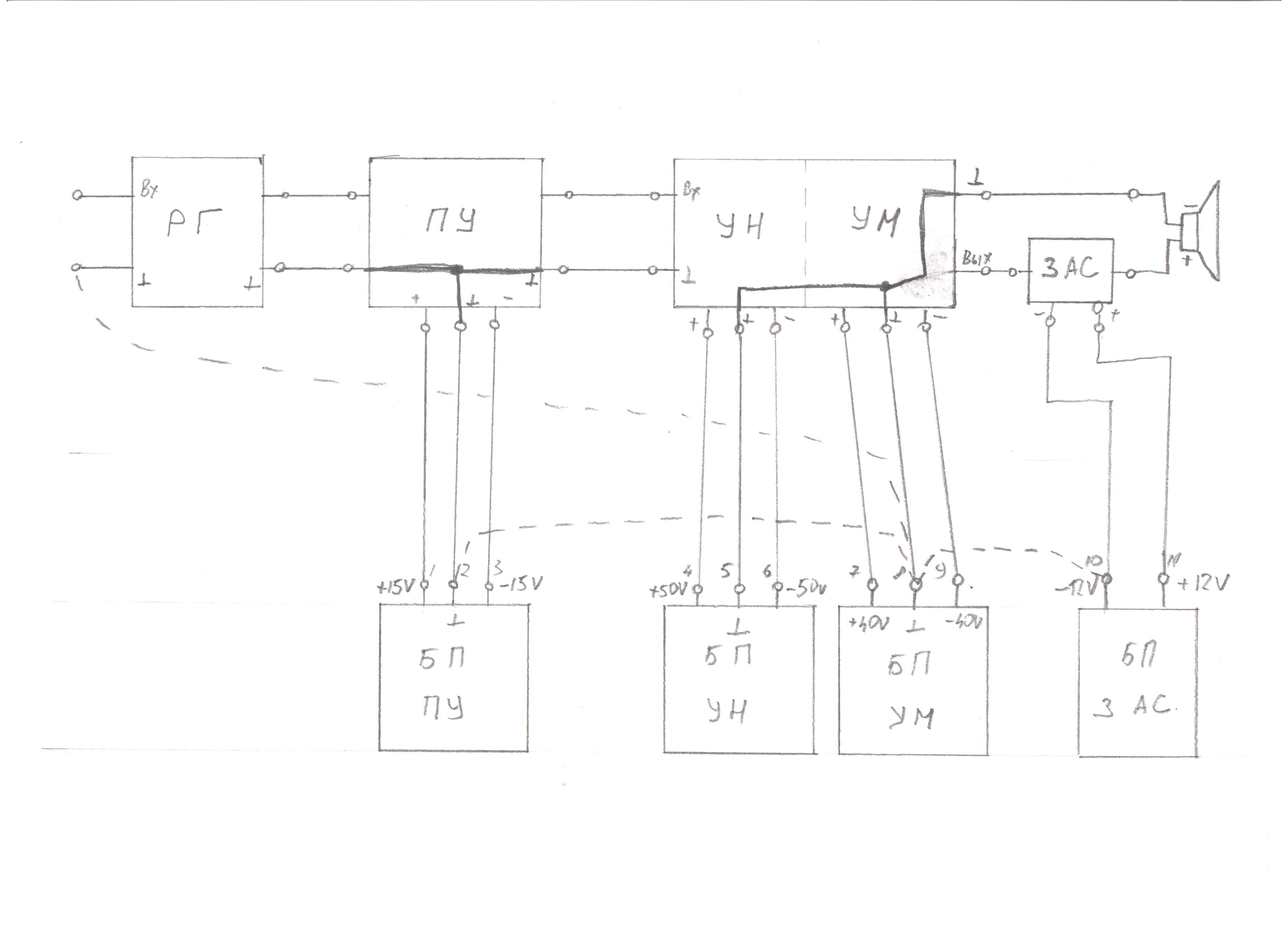

    Подскажите пожалуйста с земляными проводами, прочитал книгу и статьи в интернете, запутался. На рисунке пунктиром планируемые провода.
Название:	схема соединений земель.jpeg
    или может надо через сопротивления, или совсем нетак. Потому как в ПУ сигнальная земля соединяется в одной точке с землей питания, потом в УМ соединены земли УН и УМ и выход на колонку.

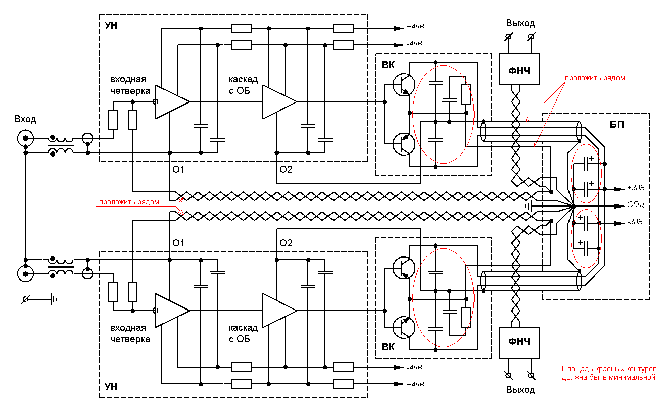

    По умолчанию Re: Качественный немецкий усилитель
    Кажется, как раз все пунктиры - ни к чему. Они только добавят петель. А без них - почти все ОК, если не считать того ,что еще есть нюансы с точкой подключения общего провода АС, соединения общих проводв УН и УМ, и т.п.
    Вот есть рисунок, кажется от от Л.Зуева, возможно поможет:
    - тут нарисовано, возможно сложнее, чем вам надо, т.е. в вашем случае кое-какие места нужно опустить. Но общий подход - очень правильный.
