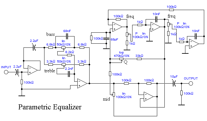

    Цитата Сообщение от Евгений Верис
    было б интересно взглянуть
    например:
    http://www.sound.westhost.com/project28.htm
    применительно к НЧ-диапазону бОльшую часть схемы можно выкинуть, но к сожалению в этой схеме нет регулятора "Q" (Qality, -добротность) а хорошо-бы.
    Вечерком домой приду насыплю схемок и с Q-регулятором,
    1-2 сдвоенных ОУ или 1 ОУ с 4-мя в одном корпусе типа к1401уд4 + 3 переменных резистора. Интересующиеся еще есть?
    Пол-мега gif-картинок лить в форум нужно?
    я лично их работоспособность не проверял, есть соображающие в PSpice или подобном софте?
    [ADDED=randol]1110443361[/ADDED]
    упс, 1401уд4 сдвоенный.
    А кто знает отечественные 4х канальные ОУ ?
    Последний раз редактировалось randol; 10.03.2005 в 11:29.

    Цитата Сообщение от randol
    например:
    Q-регулятор мона глянуть...
    На вскидку: К1401УД1, общего применения, в общем 4 стандартных ОУ.
    Приближённые аналоги из серии TL- TL74 чтоли.

    К1401УД1 для звукотехники лучше не применять, полный аналог LM324, выходной каскад в режиме B без смещения.

    WP, много разных ОУ, более подходящих. Тем более, что для саба высокочастотность не нужна.
    randol, обычно все эти схемки не работают с высоким Q. Так что ИМХО Линквиц получшее будет. Можешь скинуть мне на мыло, но не обещаю посмотреть быстро...

    а как заливать схемки? "управление вложением" ? глючит что-то.
    а с Q-регулятором можно глянуть в "Радио" 86/12, 2 сдвоенных ОУ + 4 транзистора, и это только на одну полосу. В общем-то в сабах обычно однополосый.
