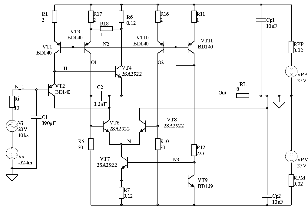

    А делал кто-нибудь мощный параллельный стаб? Такой, что бы выходные каскады УМ можно было запитать. Покажите схему. Или может быть ссылку на такой стаб.
    А смысл? при таком КПД есть решение и проще и лучше- класс "А". И усилитель и параллельный стабилизатор (с точки зрения постоянства потребления тока от БП) в одном флаконе.
    Только если питание однополярное (и соотв. кондер на выходе)
    На этом форуме уже обсасывали подобные схемы в классе А.
    А для примера https://forum.vegalab.ru/attachment....0&d=1120514307
