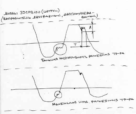

    Причем удалось обнаружить еще такое интересное явление. См. рисунок. Время (Т) и амплитуда колебаний обратного восстановления диодов (А) сильно зависят от индуктивности рассеяния тр-ра. Также А и Т зависят от активного сопротивления обмоток и величины нагрузки (но в гораздо меньшей степени). Т.е. индуктивность рассеяния тр-ра стоит того, что бы обратить на нее пристальное внимание, на предмет снижения... На слух эти моменты ОВ диодов отчетливо слышны.

    ottisk,
    Это НЕ обратное восстановление диодов (у шоткии его практически нет), а колебания в контуре, образованным индуктивность рассеяния транса и паразитными ёмкостями транса+ диодов. Понятно, что чем больше индуктивность, тем больше добротность этого контура, тем дольше затухают колебания. Вообще это снабберами по вторичке хорошо лечиться

    Off:
    ottisk, вот так и плодятся байки про звучание времени обратного восстановления диодов.
    Какая разница отчего возникают колебания при закрытии диодов? Главное - от этих колебаний звуку заметно плохеет... И даже методы борьбы одинаковые - RC-цепь, только в другом месте....
