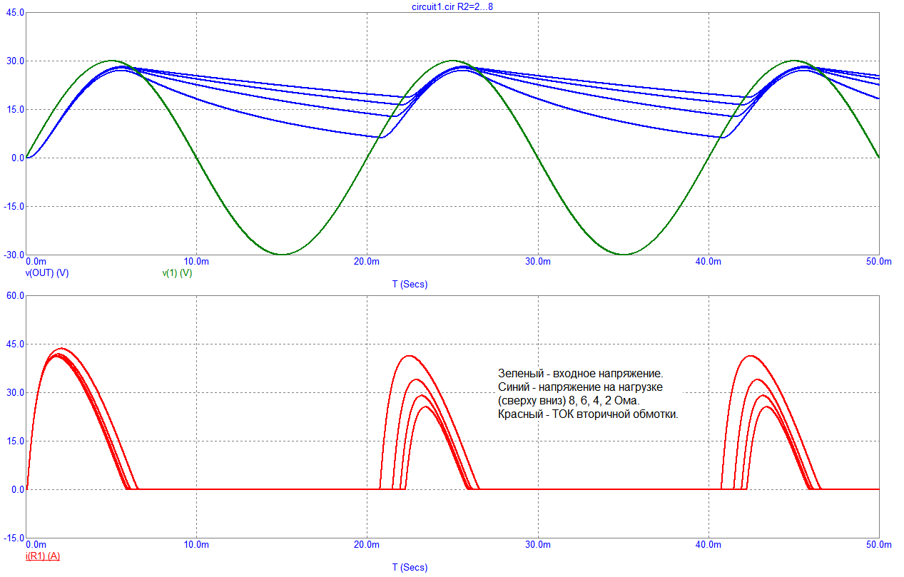

    13,173
    По умолчанию Re: Преимущества параллельных стабилизаторов малой мощности
    Цитата Сообщение от Aspen Посмотреть сообщение
    При слабом трансформаторе это приводит к искажению формы тока во вторичке.
    Речь идет о выпрямительно-конденсаторном блоке питания, верно?
    Какова по вашему мнению форма тока во вторичке нормально сделанного трансформатора, и как она искажается в слабом трансформаторе?
    02.03.2007
    68
    708
    Как-то так :
    07.10.2005
    2,541
    в такой емкости потребуется бОльшее значение заряжающего его тока
    за меньшее время
    т.к. трансформатор получается перегруженным.
    так и есть
    поэтому самый популярный Цфильтр это полный отстой который как говорили раньше(лет 50 назад) умные дядьки применять строго не рекомендуется
    Цитата Сообщение от Dark Simpson Посмотреть сообщение
    А насчет вертения вилки в розетке да, "на бумаге" оно все правильно, но реально мне это еще ни разу жить не мешало. В ОСОБО запущеных случаях (кетай бывало) проходит фон чуть чуть, но это должно быть что-то явно не то с межобмоточной изоляцией трансформатора.
    Как-то так в общем.
    так выводите апаратуру на другой уровень и все это будет очень отчетливо слышаться
    13,173
    Когда большая емкость сглаживает пульсации имеем _реактивную_ составляющую импеданса конденсатора. Чем больше емкость, тем меньше импеданс, а значит для поддержания заряда в такой емкости потребуется бОльшее значение заряжающего его тока. При слабом трансформаторе это приводит к искажению формы тока во вторичке.
    Форма тока во вторичной обмотке принципиально несинусоидальна. Искажаться там нечему.
    Подзарядка накопительной емкости идет импульсами.
    В тот момент, когда входное синусоидальное напряжение превышает напряжение на накопительной емкости на величину падения напряжения на выпрямительном диоде (около 0,6V), диод открывается, и в цепь емкость+нагрузка через этот диод подключается вторичная обмотка трансформатора.
    Ток подзарядного импульса ограничен с одной стороны выходным сопротивлением трансформатора, а с другой стороны - последовательным сопротивлением емкости и параллельно ей включенным сопротивлением нагрузки.
    В боевых условиях, т.е. даже при явно плохом трансформаторе, его выходное сопротивление настолько низко (посчитайте сами, плиз, ток к.з. трансформатора), что ток подзарядки он обеспечивает. Ну разве что мы специально подключим транс 10 Вт к усилителю 100 Вт. Тады ой.
    Ток вторичной обмотки в аттаче. Первая полуволна - зарядка разряженной емкости, далее - периодический процесс.
    Выпрямитель однополупериодный, для простоты.
    Есть возражения? выкладывайте, подумаем вместе...
Название:	Ток вторички.PNG

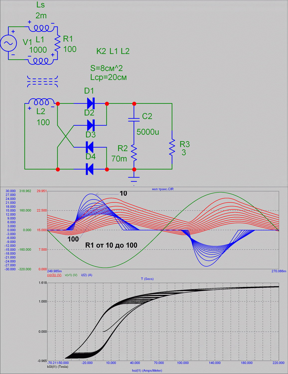

    05.03.2004
    5,529
    Игорь,
    сопротивление электрической сети порядка одного ома, а то бывает и больше. Сопротивление первично обмотки так же не нулевое. Будучи все это приведенное ко вторичке с добавлением сопротивления вторички (пусть доли ома) и индуктивности рассеяния, дает сопротивление заметно больше ESR конденсаторов. Поэтому, в большинстве случаев, зарядка конденсаторов происходит как бы режиме короткого замыкания трансформатора. Ток зарядки определяется уровнем превышения мгновенного напряжения на свободной вторичке над напряжением на конденсаторе.
