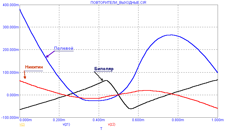

    Провел моделирование различных выходных каскадов , результаты нелинейности (Uвых-K*Uвх) на графиках:
    -Биполяр - стандартная тройка 2SC3218/2SA1302 на выходе
    -Полевой - стандартная двойка (биполяр+полевой) 2SK1058/2SJ162 на выходе.
    -Никитин - усилитель на N-канальных полевиках А.Никитина.На выходе IRL540.
    Ток покоя везде 100 ма , входное напряжение пила -+10 в.
    Биполяр - полная симметрия и "безобразная сшивка" (по SCOP-у) ,кстати, Rвых изменяется от 0.8 Ом до 1.4 Ом при переходе из А в В .
    Полевой - как то все криво ,но гладко.
    Никитин - полный ажур (если не забывать о ООС охватывающей выходной каскад)
    В режиме А графики не привожу там все варианты ОК
    ВВедение общей ООС в два первых варианта картину улучшает.
    Вывод (для приведенных каскадов) или режим А или ОООС

    То, что у тебя на биполяре получился такой острый перегиб, говорит, что плохо сшиты проходные характеристики плеч. Надо или менять ток покоя или номиналы, резисторы в базы, межбазовый резистор и т.п. У полевика задир снизу - это меньшая крутизна р-канального полевика. Можно заметить, что спектр искажений (определяется характером графиков) у полевиков может оказаться самым узким. Явно прослеживается третья степень (третья гармоника). А биполяр у тебя дал широкий спектр на угле, такой вариант будет плохо звучать. При этом заметь, это начало шкалы, самый слушаемый участок характеристики.
    Костя , привет.
    Для этого и привел нелинейности , чтоб народ выбирал , а не слепо копировал "народные"схемы .

    Не хотелось грузить радиообщественность , но очень интересный график Rвых стандартной тройки на биполярах. Ток покоя 300 мА , вход закорочен , на выход подавалась пила тока -+2А (0.5ms переход через 0 ). Не это ли "транзисторный звук"?
    Проблема решается при переходе в режим А , при ОООС характер остается прежний , изменяется только величина Rвых.
    Всевозможные комбинации ( режим А только для первых транзисторов раскачки , уменьшение межбазовых резисторов и пр.) проблему не решают.
    P.S. прав был SCOP .

    мифолог Аватар для anli
    06.11.2004
    4,735
    По умолчанию Re: Выходной каскад.
    AS79,
    А можно нагрузить общественность ещё? Расскажите, пожалуйста, поподробнее об этих измерениях Rвых - какая конкретно схема использовалась, как, что и куда подключалось, и т.д.
    anli,
    Стандартная тройка ( как у Л.Зуева ) 2SC1815,2240,3281/2SA1015,970,1302.
    Генератор треугольного напряжения (VZERO=-10 VONE=10 P1=0 P2=1M P3=1M P4=2M P5=2M) через резистор(R7) 4 Ом на выход (V(out))
    Transient анализ DD(V(out))/DD(I(R7)) ,результат Rвых в Омах.
    Видно , что выходное сопротивление изменяется в два раза , что само по себе и не так страшно , если бы не почти скачком!
    То, что скачком - меньшее зло, чем то, что изменяется.
    Попробуйте промоделировать вот эту схему:
    https://forum.vegalab.ru/attachment....achmentid=1208
    Подбором смещения можно весьма точно сшить полупериоды.

    Цитата Сообщение от Scop
    Попробуйте промоделировать вот эту схему: https://forum.vegalab.ru/attachm...tachmentid=1208 Подбором смещения можно весьма точно сшить полупериоды.
    Вот только при изменениях температуры кристаллов, а делают они это не синхронно между собой появляется такая каша.
    Костя, я же изобразил только идею...
    А в рабочей схеме с этим порядок!
    Но даже из этой схемы видно, что основная мощность будет рассеиваться на полевиках, а они охвачены местной ООС глубиной около 44 дБ. Поэтому тепловые искажения очень малы. А сделать температурную стабилизацию смещения можно несколькими способами.
    В приведенной схеме ток покоя выходной пары (VTO=2,5 v) 6ma+34ma , при этом Rвых изменяется от 0.05 Ом до 0.1 Ом и выходной спектр очень широкий ( но уровень порядка 0.006% все-таки ОС ).Если "сшить" в чистом "В"то THD хуже , но Rвых не изменяется.
    В одной из веток говорилось о U вход-выход порядка <20mv , здесь явно больше на порядок?
    Надо собирать и слушать .
    Имелось в виду падение на нелинейных элементах (Uбэ биполярных транзисторов)
    Настройка такого каскада выполняется "с хвоста": на выход через 5-6 Ом "вдувается" синус. Регулировкой тока покоя добиваются минимума Кг в диапазоне токов "вдувания" от нуля (почти ) до 1-3 А эфф. В железе получается Кг в пределах 3-4%.
