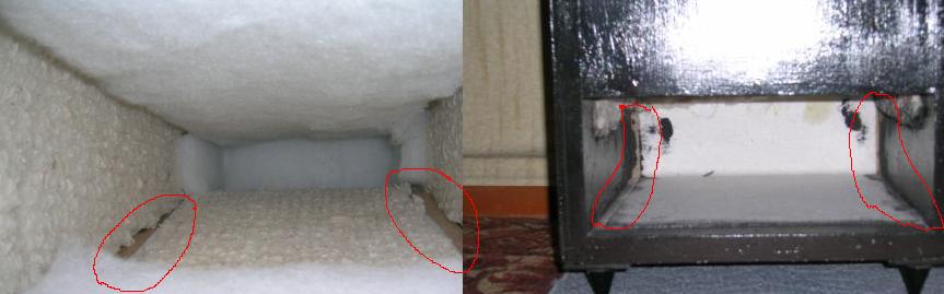

    По умолчанию Re: Выложил фотографии своих колонок TQWP
    обведенные места(там где нет войлока) дают лишнюю"гребенку"... тем более на углах...
    Поаккуратнее надо
