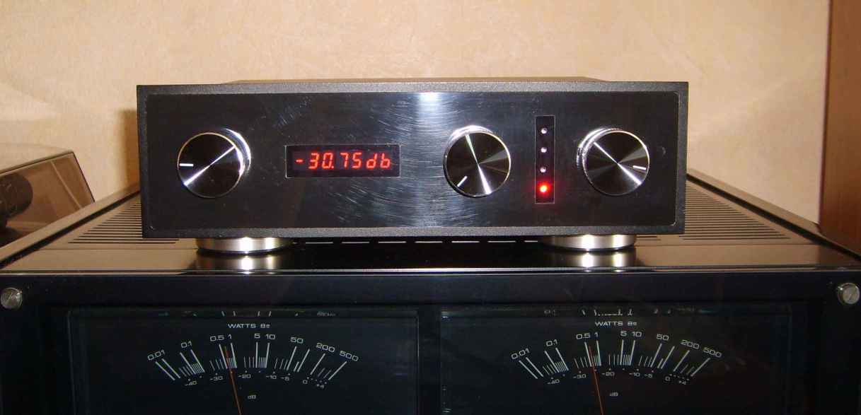

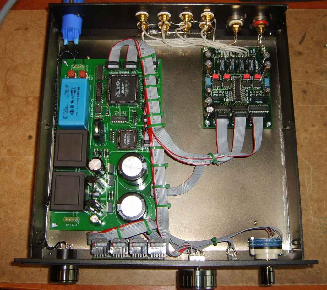

    Собственно,кому интересно, вот готовое изделие, реализовал в самодельном корпусе.
ID:	31923   Нажмите на изображение для увеличения.

    Мальенкая ошибка в схеме, пины 1 и 3 DD4 не должны быть соедены.

    А как звук? Дмитрий в описании постеснялся почему-то охарактеризовать звучание

    2 volos
    Хороший звук По крайней мере, я не нашёл отличия при включенном в тракт преде, или отключенном, чувствительность регулировалась входными регуляторами в мощнике.
