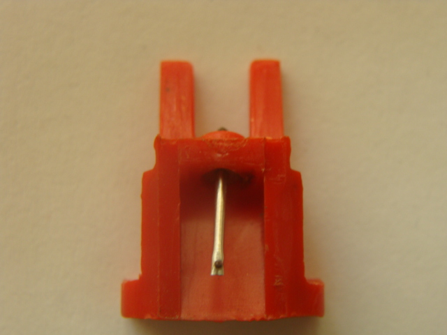

    Вроде бы только геометрией иглы. Но меня сейчас спрашивают, а давать ответ на основании догадки не хочется.
    В паспорте на ГЗМ-105МД написано, что она идентична ГЗМ-105Д.
    А что насчёт ГЗМ-105 без буквы? Была ли такая вообще?
    1. Самое главное, мне надо знать, одинаковые ли установочные размеры?
    2. Остальные отличия уже для самообразования.
    Если есть, киньте ссылкой на паспорт ГЗМ-105.
    Если надо, могу отсканировать паспорт на ГЗМ-105МД.

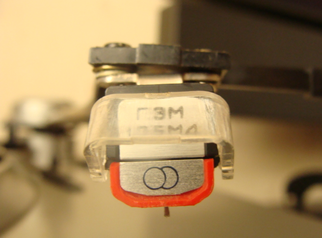

    Фото ГЗМ-105 нетрадиционного вида и габарита, не мое, взято отсюда: ГЗМ-105
    Вполне видны сверху вставки надписи на пластмассовом корпусе: слева "ГЗМ", справа "105". Нету прозрачной защитной шторки на шарнирах, но есть пазы для шторки другого типа.

    ГЗМ-105МД -раньше на это не обращал внимание, а сейчас выставляя угол 90* к пластинке подложил шайбы общей толщиной 1,2мм...Да и с углом коррекции пришлось повозиться.

    Но есть новая игла от ГЗМ-028 без головы, подскажите где найти голову, на радиорынке у нас нет их.

    По шаблону прверили? Там далеко не прямые углы оптимальны. По "горизотну" (верхнее фото) для 105ой ось иглы может не совпадать с осбю шелла. А по "азимуту"(нижнее фото) завод может выставил оптимадьный угол исхрдя из формы конца иглы по равенству каналов. Вообще азимут регулируется винтом расположенным под шильдиком с надписью. Он отковыривается, ослабляется и выставляется так как надо, придерживая крепежную скобу. Потом шильдик приклеивается обратно.
    Однако повторюсь, что проверять нало по изм пласту, тк в паспорте написано, что заод может установить угол азимут-до 10грд для оптимизации.

    Спасибо! Нужно быть внимательнее (себе..).. с шаблона все и началось. Но регулировка скобой по "азимуту" нарушает установку по "по горизонту" т. к. скоба согнута не под 90*(одним винтом два параметра оптимально не выставишь), а в моем случае регулировка скобы на оси винта увеличивает еще больше наклон иглы (ошибки складываются). Игла - то кривая :

    Хотя может и микроскоп нужен.
    К сожалению измерительной пластинки нет, делаю на глаз (благо профессиональный) да на слух, а это субъективно. А еще лучше поставить нормальную головку...и не...себе не людям.
    А насчет заводской оптимизации,что-то я засомневался, положение скобы на корпусе определила контрящая шайба.

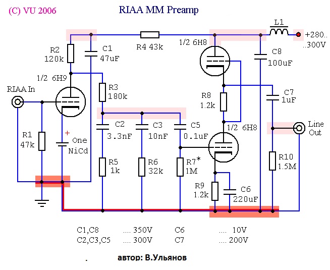

    Точно-эволюция. Пока игла 028-Корвет, затем думаю сделать корректор по такой схеме:
Название:	RIAA MM Preamp.jpg

    Что-то похожее я видел у Александра Бокарева. В принципе, хорошая схема, пасс. коррекция, усиление распределенное.
