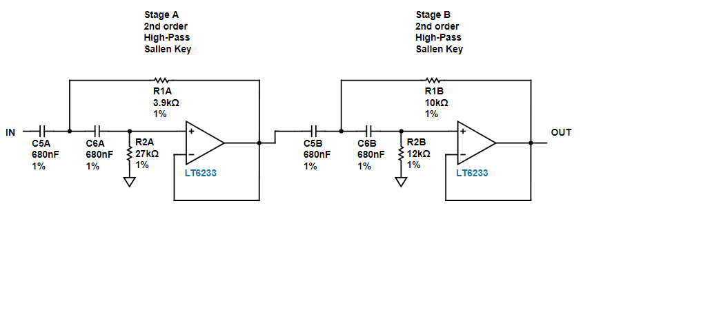

    Здравствуйте,всем. Делаю себе домой активную акустику и сейчас встал перед выбором схемы кроссовера.перепробовал несколько схем и остановился на этой-просто из за того,что понравилось как она звучит хотя не уверен правильно ли я слышу.
    Подскажите пожалуйста можно ли её использовать и какие минусы у этой схемы. Может кто нибудь предложит получше схемку. Саму схему взял у своего знакомого - и по его словам она вроде как применялась в кроссовере "Электроника."
    Только я сам не очень в теории электроники разбираюсь - делаю всё по пути проб и ошибок.
    Буду благодарен всем кто отзовётся.

    Цитата Сообщение от Allkor Посмотреть сообщение
    1. Эти сопротивления какие должны быть? линейные и логарифмические?
    Хуже - обратнологарифмические. По советскому группа Б
    2. Не нашел переменного сопротивления R11 22к (добротность). Нашел подстроичники на 20к.
    Как скажется на регулировке добротности фильтра снижение переменного сопротивления с 22к до 20к?
    Да почти никак, не нужно ничего добавлять.

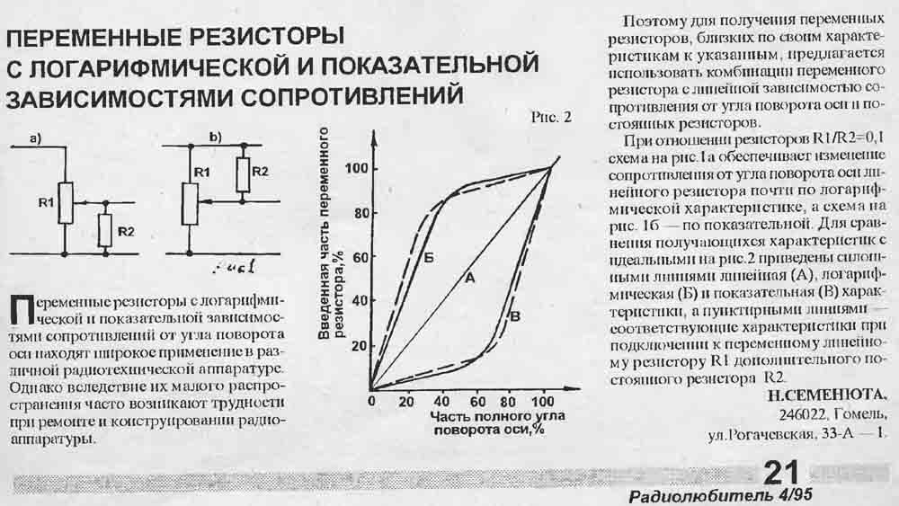

    На форуме нашел интересную тему бородатых годов https://forum.vegalab.ru/showthread....EB%E5%ED%E8%FF
    где обсуждалось применение переменных сопротивлений в ПУ и РТ.
    Приводился скрин с РЛ
Название:	RL 95 4 21 (1).jpg
    Многие склонились к мысли, что на выходе ПУ предпочтительнее ставить логарифм или его аналог, т.е между "землей" и "выходом" навесить сопротивление 1/6 от номинала.
    Вы согласны с этим?
    Обратнологарифмический аналог СП можно получить если на переменное сопротивление меджу "вход" и "выход" навесить постоянное сопротивление 1/6 от номинала. Так?
    На какие именно плечи "Среза" и "Добротности" вешать сопротвления 1/6 от номинала, что бы получить обратнологарифм и комфортно корректировать звук?
    Если можно, то в картинках.
    Извините за ламерские вопросы. Думаю, многим будет интересен этот вопрос.
    Обратнологарифмический аналог СП можно получить если на переменное сопротивление между "вход" и "выход" навесить постоянное сопротивление 1/6 от номинала. Так?
    Жалкое подобие. В кроссовер такое не годится.

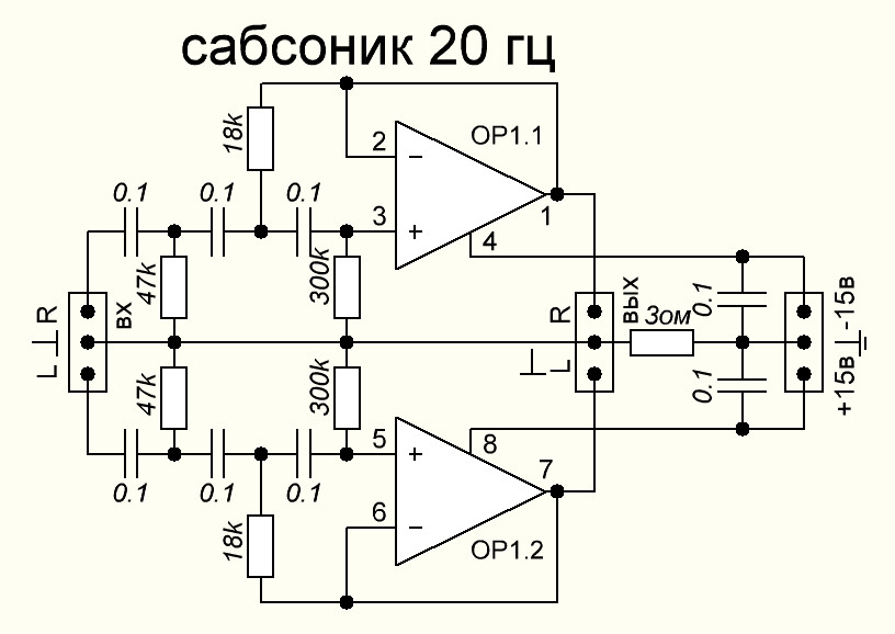

    Ребята, подыму опять тему со своими глупыми вопросами.
    Решил собрать сабсоник для данного кроссовера.
Название:	МОЯ СХЕМА САБСОНИКА.jpg
    Плату буду встраивать в готовый усилитель, у меня там все на разъемах.
    Правильно ли разделил силовую и сигнальную землю сопротивлением 3ом?
    Обязательно ли она там нужена? Или ее можно упразднить?
    Нарисавал к схеме печатную плату.
Название:	МОЯ ПЕЧАТКА САБСОНИКА.jpg
    Проверьте пож. правильно ли развел печатку?
    Укажите пож. какие ошибки допустил?
    Догадываюсь, что разъемы "вх" и "вых" стоят рядом и это наверно плохо. Как обойти эту ситуацию?
    Фильтрующие емкости по питанию на плату не стал ставить, подпаяю прямо к ногам мс.
    А электролиты обязательно ставить в паралель им? Если нужны, то плату перерисую.
    Провода по питанию, свитые в косичку, до разъема питания будут длиной около 5см.
