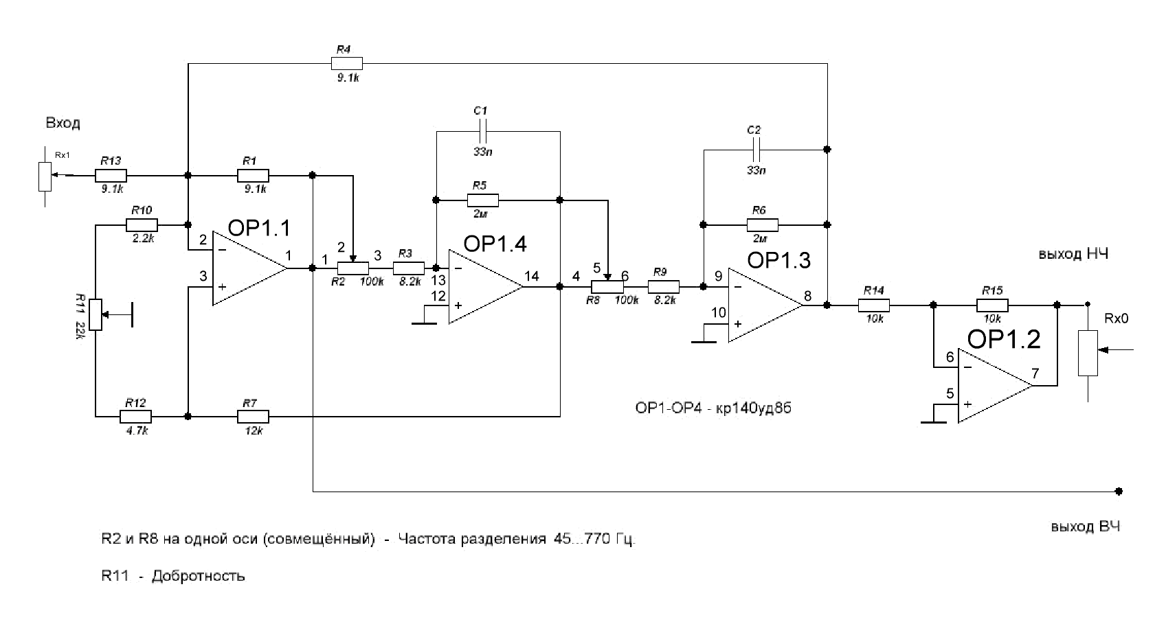

    Здравствуйте,всем. Делаю себе домой активную акустику и сейчас встал перед выбором схемы кроссовера.перепробовал несколько схем и остановился на этой-просто из за того,что понравилось как она звучит хотя не уверен правильно ли я слышу.
    Подскажите пожалуйста можно ли её использовать и какие минусы у этой схемы. Может кто нибудь предложит получше схемку. Саму схему взял у своего знакомого - и по его словам она вроде как применялась в кроссовере "Электроника."
    Только я сам не очень в теории электроники разбираюсь - делаю всё по пути проб и ошибок.
    Буду благодарен всем кто отзовётся.

    mAxSpace, посмотрите информацию по Вашему кроссоверу.
  5. #524
    16,491
    По умолчанию Re: Кроссовер для активной АС.
    alnikst, можно пояснить что есть что ?
    Две схемы понятны - ловпасс и хайпасс, третья типа бандпасс или что ?
    Для чего на каждой схеме три одинаковых фильтра ?
    три одинаковых фильтра с разными положениями движка переменого резистора

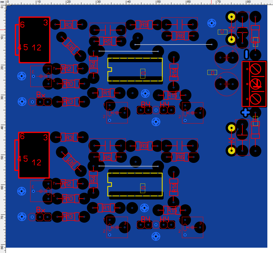

    Ребята, нарисовал печатку на TL084 с первого поста.
    Пожалуйста проверьте и подправьте печатку, или укажите ошибки.
    Тут не "подправлять" надо, а заново переделывать. Начать с "рамочной антенны" по периметру платы.
    Спасибо за подсказку! "Рамочная антена", это сигнальная масса.))) Щас попробую по культурнее ее удалить. ))))
    Не могли бы вы подсказать, что еще надо исправить?

    Цитата Сообщение от Allkor Посмотреть сообщение
    покультурнее ее удалить.
    Перенеси её на обратный слой, вся сторона - земля.
    ---------- Сообщение добавлено 16:32 ---------- Предыдущее сообщение было 16:28 ----------
    На питающих ногах микросхем нет керамики 0,1мкФ на землю, не помешают и 220мкф электролиты.
    Очень длинные дороги, можно покрутить еще.

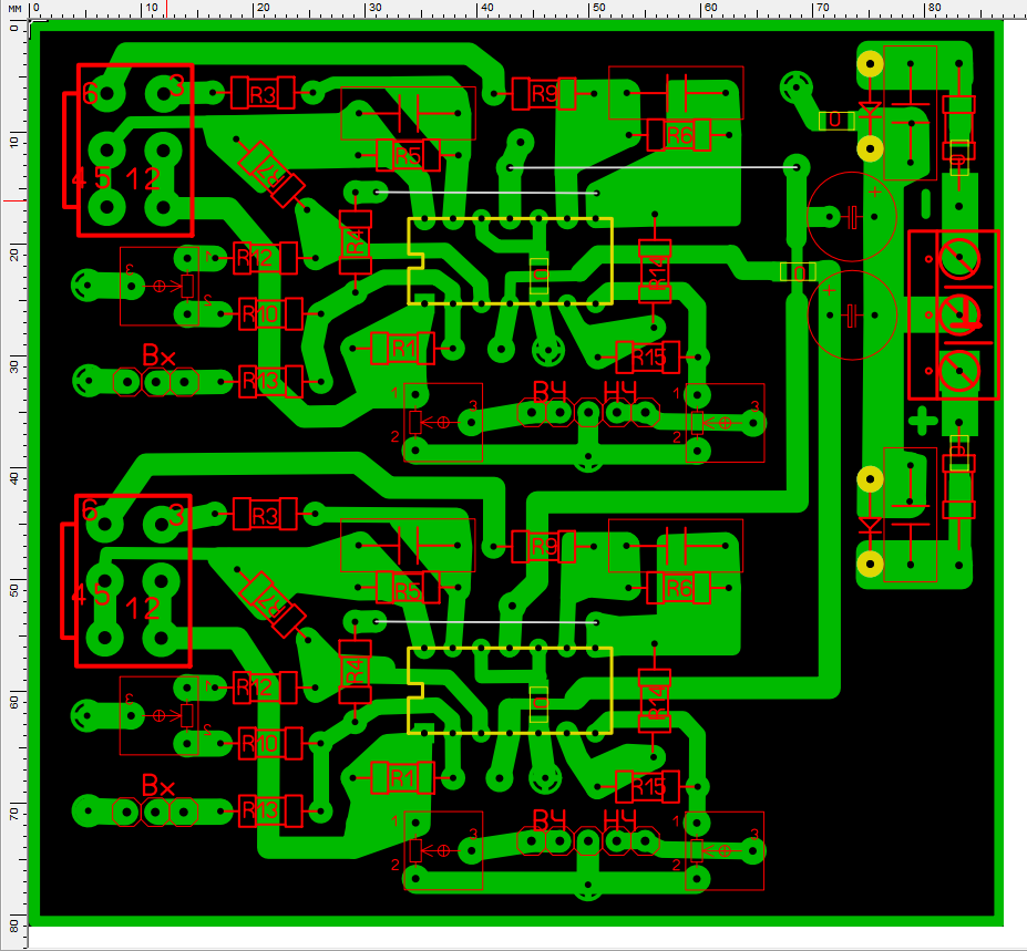

    Логично! Сам до этого не додумался. Спасибо за подсказку!
    Сам вижу эти "великие китайские стены".))) Прорабатываю варианты кастрации. Проблему проще решить, если "масса" будет с обратной стороны платы.
    Можно ли делать перемычки. Не естетично, но дороги получились бы короче.
    На платах с мс с однополярным питанием фильтрующие емкости навешивал на плате прямо к ногам + и - мс.
    На этих мс нет ноги общей массы. Надо кондеры вешать на + и общею массу и - и общая масса?
    Транс перемотал. Жду лм337, 317 имею щепотку, а этой не одной. Туго у нас в деревне с мелочевкой. Емкости на выходе платы бп будут по 470мкф. На плату активного фильтра навешу наверно по 470-1000мкф.
    И еще один вопрос. Немного ошибся с расчетами вторички, да места мало на этом мелком трансе. Получилось 2х9в переменки, на выходе после моста и электролита 3300 (без лмки) получилось 12в. Как скажется на работе актив.фильтра пониженное напряжение с 2х15в до 2х12в?
    Меньше будет амплитуда сигнала на выходе фильтра при номинальном напряжении на входе.
    Нужно. Но лучше покрутить немного и минимизировать их. Муторно их делать, изоляция плавится, нужно на краях спермоусадку сажать. Длину точно подгонять.
    Хотел уточнить... Надо фильтрующие кондеры вешать на 4(+) и общею массу и 11(-) и общая масса? Или достаточно одной емкости на 4 (+) и 11 (-)?
  19. #538
    09.06.2010
    Беларусь, Речица
    1,173
    С каждой питающей ноги на массу.

    Зависит от ОУ, в среднем можно от + до - как можно ближе, а + и - к земле в паре мм. И под словом земля — я не имею ввиду волосок меди длиной 1м, т.к. это = конденсатору между + и -

    Вопрос по печатке.
    Три дня правил печатку. Что сделал.
    Сигнальную землю перенес на обратную сторону платы.
    Укоротил дороги, как мог.
    Довел до минимума перемычки с смд сопротивлениями 0 ом. Осталось всего 3 перемычки и один токоограничительный смд на сигнальную землю.
    Сделал дорожки толщиной по 1,5-2мм, было 0,8-1мм. Как лучьше? когда дорожки тонкие, или толстые? Правильно ли я сделал?
    Большие пустОта залил полигонами. Правильно ли сделал?
    Какие еще будут замечания по печатке? Рисунок прикладываю.
    И еще один интимный вопрос... Если эту же схему сделать на печатке бОльшего размера, наводок будет больше? ведь длина дорожки удлинятся.
    Чем тольще дорожка и длиннее, она становиться "антеной"?
    Если дорожки очень тонкие и длинные, то становиться конденсатором?
    Как лучьше делать печатки? По максимуму ужимать, или делать по свободнее? и какой толщины делать дорожки? Нужны ли полигоны?
    Ps Такую ответственную печатку развожу впервые, но я незнаю всех тонкостей и хитростей.
    До этого собирал железки по готовым и проверенным печаткам.
    Или разводил печатки не сложных схем, где не так важно было соблюдать правила разводки печаток.
    Ваша помощь и подсказки очень важны мне.
