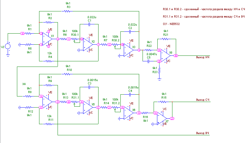

    Здравствуйте,всем. Делаю себе домой активную акустику и сейчас встал перед выбором схемы кроссовера.перепробовал несколько схем и остановился на этой-просто из за того,что понравилось как она звучит хотя не уверен правильно ли я слышу.
    Подскажите пожалуйста можно ли её использовать и какие минусы у этой схемы. Может кто нибудь предложит получше схемку. Саму схему взял у своего знакомого - и по его словам она вроде как применялась в кроссовере "Электроника."
    Только я сам не очень в теории электроники разбираюсь - делаю всё по пути проб и ошибок.
    Буду благодарен всем кто отзовётся.

    Здравствуйте, Господа, прошу подсказать мне, как в этом варианте осуществить ргулировку частот перегиба и что надо при этом добавить,чтобы сохранить фазовую когерентность ?
    16,431
    По умолчанию Re: Кроссовер для активной АС.
    две частоты раздела - две ручки регулировки частоты, т.е одновременно изменяется для соседнних полос

    А при реализации нет подводных камней ? тип ОУ выбран из конкретных соображений ?
    16,431
    оригинал был на к157уд2, схема хорошо работала на к140уд8
    5532 выбран из соображений Дёшево и сердито

    Хотя бы парочку вариантов огласите пож-та!
    LR фильтры 2-го и 4-го порядков, собранные на эмиттерных повторителях (схема Сайлен-Ки), стыкуются идеально.
    Да и звучать будут лучше, ИМХО. Операционник - не лучшая для звука вещь.
    Кстати, LR второго порядка можно вообще набрать на пассивных цепочках между каскадами усилителей. Что для звука еще лучшЕе.
    16,431
    согласен, но придётся очень тщательно подбирать номиналы резисторов и конденсаторов и реализовать плавную, оперативную регулировку крайне проблематично.
    Кроссовер на интеграторах будет уверенно обеспечивать фазокогерентность при разбросе +-10%, но и у него есть недостатки - он требует динамиков с характеристиками, близкими к идеальным или хотя бы чтоб был запас по АЧХ и ФЧХ желательно 2 октавы, если раздел производится на частотах, где у динов есть сильные неравномерности АЧХ или ФЧХ, то все его преимущества сходят на нет.

    Идеально - это значит, что АЧХ каждого (ФВЧ и ФНЧ) на разделе падает до -6 дб, а ФЧХ в этой точке кратна Пи. Что дает общую горизонтальную АЧХ во всем диапазоне.
    Естественно, порядок с обеих сторон одинаковый - либо оба 2, либо 4. Если слева 2, а справа 4, то не прокатит. Для второго порядка одну сторону нужно проинвертировать. Кстати, третий порядок тоже даст ровную АЧХ, только на разделе спад будет -3 дб, а разность фаз будет 90 град.
    Но данные фильтров самих по себе ни о чем не говорят. Стыковать полосы нужно по звуковому давлению. Эквивалентные фильтры при этом представляют из себя сумму АЧХ и ФЧХ головок, подключенных к интерфейсу конкретных усилителей, и собственно фильтров.
    Если проектировать фильтры отдельно от головок, то результирующая АЧХ ровной не будет.
