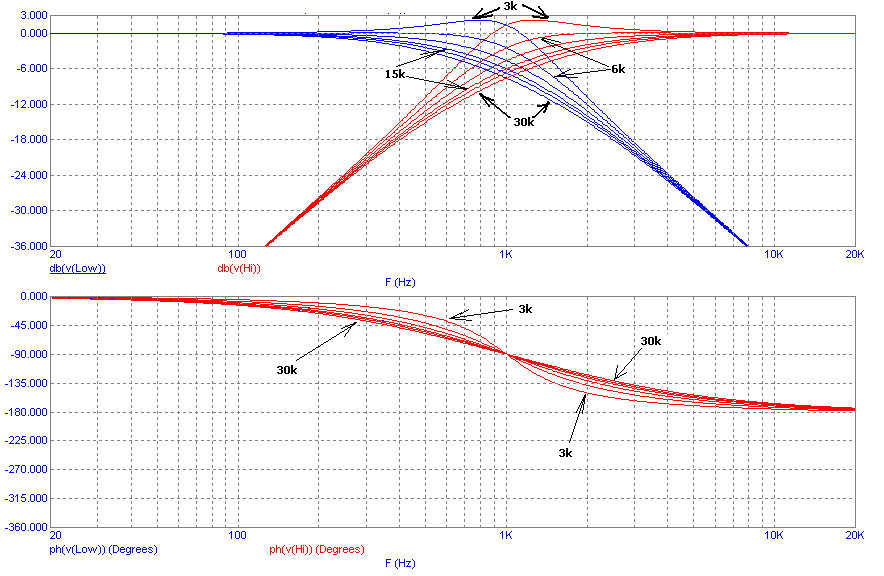

    Итак, продолжая тему фильтров на интеграторах мы имеем ряд преимуществ (удобное, оперативое управление частотами раздела, хорошая фазовая хар-ка и т.д.) но схема к сожалению не учитывает того что динамики далеко не идеальны....
    Рассмотрим случай типичной двухполосной АС.
    Динамики для двухполоски нужны с достаточным перекрытием по АЧХ и ФАЗЕ, хотя обычно мы имеем дело с тем что мидбас в районе частоты раздела уже имеет небольшой завал по АЧХ (порядка 1....3дб) и довольно сильное отставание фазы (мне встречались порядка 30....80град)
    ВЧ динамик напротив имеет в районе частоты раздела фазу положительную и небольшой (чаще, но не всегда, естественно) завал.
    Т.е. нужен кроссовер который имел бы противоположные, компенсирующие "недостатки" динов характеристики, но к сожалению State Variable фильтры этими свойствами не обладают. Поэтому на протяжении десятков лет кроссовер на интеграторах остаётся хорошим аналоговым прибором, но далеко не идеальным, и цифровые процессоры легко его "вытесняют", хотя многие с удовольствием отказались бы от двойного цифрового преобразования.
    Заранее извиняюсь за каракули на графиках - торопился, да и делал вчера ночью после двух часов уже.
    Я просто приведу схему двухполосного фильтра и поясняющие графики АЧХ и ФЧХ отображающих изменение номиналов переменных резисторов (положения ручек оперативной регулировки) Разумеется эту схему можно наращивать до 3-х, 4-х и более полос, как бонус к выше перечисленным достоинствам есть возможность переключать порядок фильтра (2-й или 4-й)
    11.06.11г. :

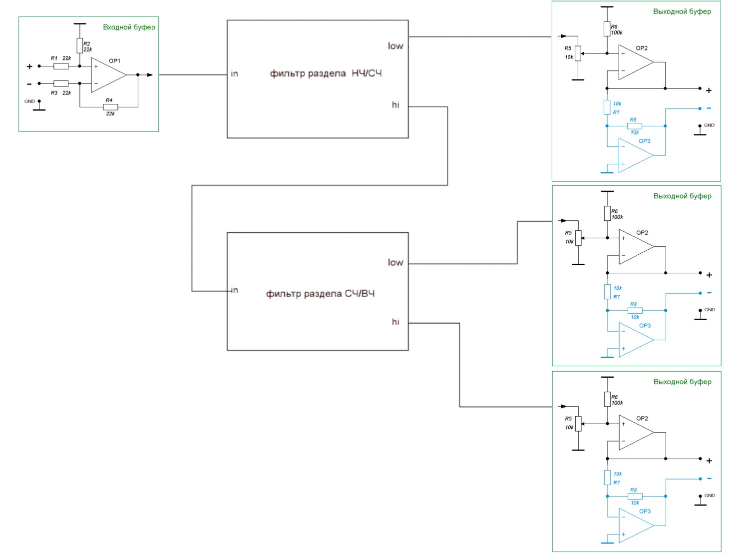

    Добавил стуктурную схему как с помощью такого фильтра сделать трёхполосный кроссовер.
    Схемы буферов балансные, если предполагается делать небаланс, то минус входного буфера посадить на землю, а синюю область выходного исключить.

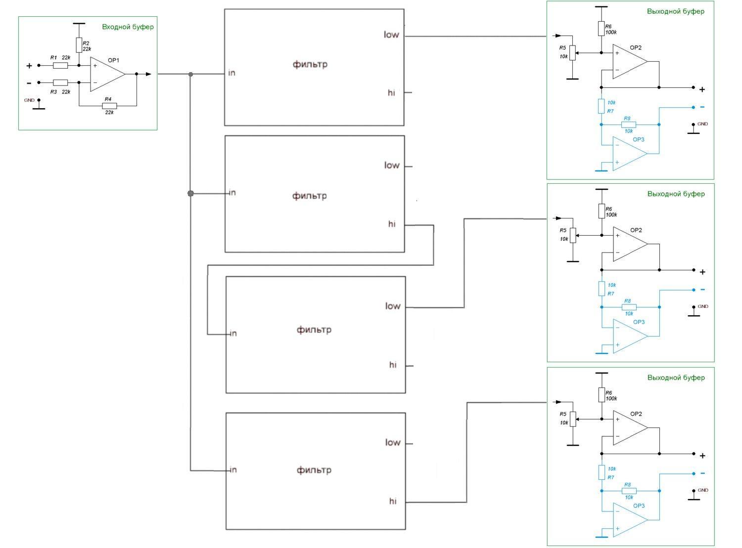

    Обновление 10.03.13 - добавил структурную схему с раздельными фильтрами - по схеме вдвое сложнее, но гибкость настройки увеличивается, значительно точнее можно "сшить" кривые динамики.

    "мягкий" порядок фильтра - прикольно
    За счет чего изменяется порядок? Интересно посмотреть на первую картинку, только от 1гц до 100кгц и 0дб - -100дб, так наглядней в образовательных целях
    Огорчает симметричность спадов АЧХ у обоих полос. Такой вот он, стэйтвариэйбл. Хотя это не мешает ему совладать с фазой, и согласовать ее у обеих динамиков. Скажем разница между динамиками - 95 => крутим фазу до 265, т.е. почти третий порядок = получаем фазолинейную систему. Добротностью поправляем спады у обоих динамиков - и вуаля.
    Однако как только попадется НЧ с выбросом около частоты раздела, и ВЧ со спадом, то стэйтвариэйбл сразу-же пролетит, или обойдется без линейной фазы - частичным вычитанием в воздухе.

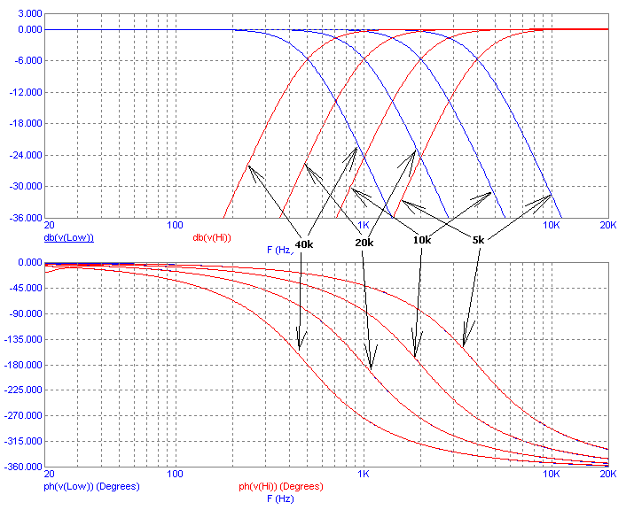

    А что там интересного ? - графики просто продолжаются без изломов.
    Совершенно верно, для удобства это всё и делалось, правда вот на 4-м порядке добротность работает немного некорректно - в сумме не один горбик на частоте раздела, а два справа и слева.
    Суммирование выхода фильтра с противофазным сигналом его предыдущего каскада - там своя АЧХ и ФЧХ, при плавном микшировании этих двух сигналов происходит такое-же плавное изменение порядка на один ниже. Если складывать с прямым сигналом то порядок тоже становиться на 1 меньшим, но при этом фаза улетает в противоположную сторону, т.е. фазу можно регулировать как в плюс, так и в минус 45 град для каждого фильтра, итого максимально можно получить разницу 90 град и 1-й или 3-й электрический порядок, что со средними динамками должно дать 2-й или 4-й акустический и совпадение фазы между полосами - это по воздуху.

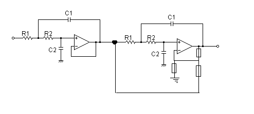

    Независимые, как и дополнительные фазокрутилки для коррекции разноса АЦ динамиков в определенных пределах, и эквалайзеры для правки АЧХ динамика/оформления, и драйвер на выходе, и фильтр на входе...
    Много корпусов операционников получается...
    Мне интересно сделать смешивалки порядков фильтров в Саллен-Ки топологии с двумя последовательно подключенными фильтрами. По идее, если подмешать в инвертирующий вход выход предидущей секции, будет примерно то-же самое (с вычитанием и инверсией).
    Эта схема не рабочая - в смысле кривулины там не те, далеко не те.

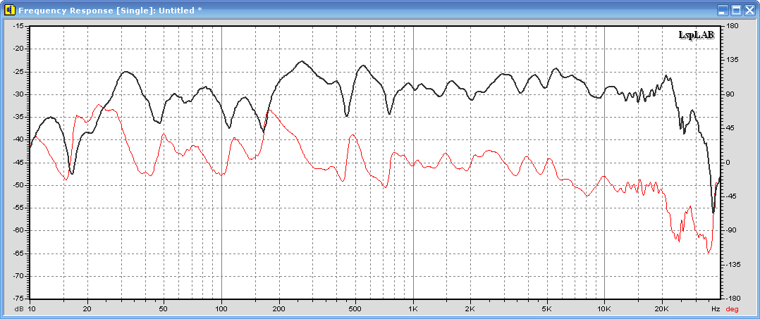

    Правда какая-то непонятность с полярностью головок - сопоставляя данные измерений динов и кривые кроссовера все динамики должны включаться с неинвертированной фазой, но сначала пришлось развернуть вч - на частоте стыка слышен явный провал и звук не локализовыался между вч и сч головками, после разворота всё стало отлично. Потом поменял ннизовик просто на другой (новенькие подоспели) и уже между сч и нч провал и отсутствие "дерева" в басу,поменял полярность, но регуляторы фазового разбега пришлось неожиданно развернуть - для сч максимум на отставание (45град) на нч почему-то максимум тоже на отставание(45град) - вариант если поставить оба на нули не звучитЪ.
    С НЧ раобрался - в схеме фаза проинвертировалась, поэтому пришлось менять полярность на клеммах динов плюс сбило с толку наличие жуткого провала в районе 150гц - пол дня измерял и крутил чтоб понять что стало причиной этого, выяснил что это банальное отражение от пола, причём ковриками не лечиться - это низ, чуть чуть выравнивается горой подушек Так что скандальный бафл степ не самое страшное, т.к. его можно компенсировать, а вот отражение от пола уже вряд-ли.
    На будущее лучше низовик делать как можно ниже, его пускать до 250 гц, а средник ставить уже на высоте чуть ниже ушей, хотя тоже есть спорные моменты - лепестки направленности.
    А вот что фиксирует микрофон установленый посередине комнаты, в метре от АС - вполне неплохо если есть возможность поставть посередине кресло для прослушивания, а не как у меня диван вплотную к стене.
