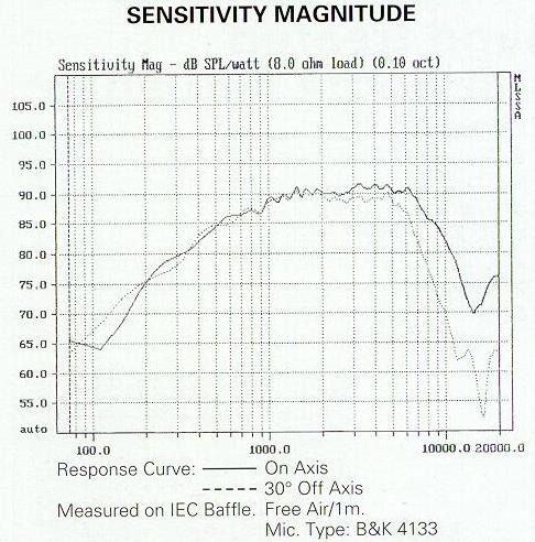

    вот например: если для 55 Морельки (см. рисунок) поставить пищик, который ОДИН играет с 5кГц, то проблем не будет.

    а что? подвижка в 3-5 раз меньше обычных средников. и дешевле аналогичного изделия от Скан-Спиков.
    только фильтр снизу все равно нужен, думаю.
