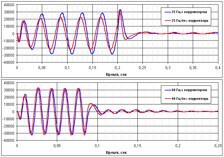

    1. Наконец настроил корректор на свой вкус (вероятность дальнейшей переделки маленькая, но буду еще слушать). Графики АЧХ еще не готовы - выложу позже, но интересное кино полкчается: на частоте 25 Гц подъем корректора (т.е. электрический) - 4 дБ, акустический (в точке прослкшивания) - 6...8 дБ (в смысле в сравнении - с корректором и без). Ничиво не понимаю!!!
    2. Выкладываю картинку переходных процессов. Снимал в ближнем поле (2 см от диффузора), громоктсть нормальная (не тихо, но и не громко). Подавал пачку из 5-ти периодов синусоиды частотой 25 Гц и 60 Гц. С корректором Л. и без него. Сдвижка по времени получилась случайно, но так нагляднее.
    Вложение 36505
    Что скажете?

    Непонятны длительные "хвосты" после окончания пачки синуса...
    Я проверю - есть подозрение, что это 50 Гц фонит. По крайней мере, рядом с динамиком слышно, а микрофон там и стоял. Сабсоник есть. 2-й порядок на 15 Гц Q=0,7; и еще пара межкаскадных конденсаторов на 5 Гц каждый. Кгда корректор включен, в цепи еще присутствует ФНЧ 2-го порядка на 150 Гц (по Бесселю), и + постоянно ФНЧ 1-й порядок на 200 Гц. Вот такой предусилитель: Предварительный усилитель для сабвуфера с корректором Линквица

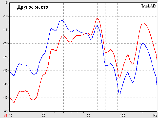

    Выложил бетта-версию инет страницы: Отличный сабвуфер для музыки и кино. Там измерения Кг и переходных процессов саба без корректора. Будут еще мысли - что можно померять?

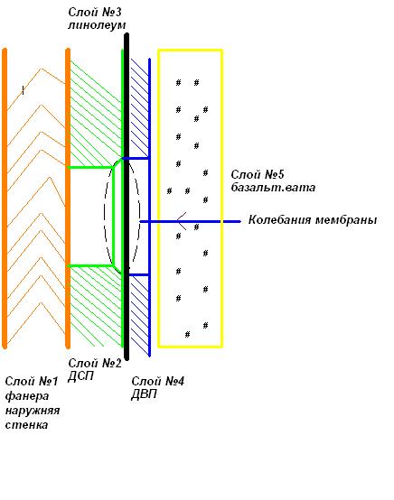

    Касательно корпуса, прочности, вибрации, применения ацетона на фазовом переходе в качестве звукопоглощающего материала и т.д.
    Хочу в будущем девайсе опробовать вот такую штуку. Если кому –то встречалось, прошу «кинуть» ссылку.
    Низкие частоты, «стояки» и пр. гасить трудно. Высокие частоты – легче. Факт.
    Поэтому.
    Стенку корпуса саба сделать сэндвичем (см. рис. в приложении). Наружный слой -№1 –фанера. Слой №2 –ДСП, но не сплошной, а с акустическими ловушками. Слой №3 –любимый материал все времен и народов – линолеум (обязательно гибкий; возможно, резина на каркасе!). Слой №4 –ДВП, очень дырявый – задача – ограничить подвижность линолеума размерами конкретной акустической ловушки. Сама ловушка – сквозное отверстие в слое №2. Ловушки на стенке разных размеров на разные частоты. Слой №2 клеим намертво к слою №1. Слой № 4 крепим саморезами. Слой №5 –базальтовая вата. ЗЯ – поэтому пыли боятся не будем.
    Придумано давно и не мной. Похожий конструктив применяется на облицовке подлодок.
    Как я понимаю работу такой «системы». Давление в корпусе (ЗЯ) воздействует на линолеум. Воздух в ловушке – пружина. Размеры ловушки определяют упругость. Плюс гибкость линолеума. Итого имеем низкодобротную резонансную акустическую ячейку. Ячейки разные – у каждой своя частота. Т.к. размеры ячейки малы по сравнению с длиной волны, имеем смещение по частоте вверх. Возбужденная ячейкой волна отражается в базальтовую вату (которая для Сабовых частот прозрачна, а для более высоких нет) и там благополучно теряет энергию.
    В итоге – отсутствие «стояков», частичное увеличение эквивалентного объема.
    P.S. понимаю что лучше в «материалы» –но считаю именно «сабовой» темой –ЭБОС на стояки плохо реагирует.
    Покритикуйте -?
    Это для сабвуфера? У которого длина волны 10 метров? И которая через жедлезобетонные перекрытия проникает?
    Он не предназначен для виброизоляции! Это его побочный эффект. Причем на НЧ гибкие материалы вообще не эффективны.

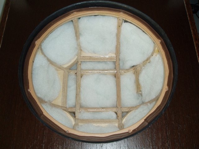

    Александр, на ветке https://forum.vegalab.ru/showthread.php?t=13000 такие "бутерброды" уже пожевали и покритиковали. Добавить нечего. Просто, склеивая кучу всякого ..., народ по любому добивается необходимой жёсткости, а создавая полости, облегчает стенку, уводя резонанс вверх. Вот и идёт молва про магические свойства сендвичей.
    В силу того, что внутри сабвуфера первый стояк появится на частоте гораздо более высокой, чем верхняя граница его рабочего диапазона, необходимо и достаточно делать корпус достаточно жёстким. Для этой цели рёбра жёсткости сработают гораздо эффективнее, чем любое "бутербродство". Внизу реальный пример: саб 44х44х44 см, стенки - МДФ 22 мм.
    Сейчас, на сравнение, делаю аналогичный корпус из фанеры толщиной 25 мм.

    a_lumnus, всё сказанное Wooferman*ом суть голая и святая правда. На сабвуферных длинах волн необходимо и достаточно иметь просто жесткую конструкцию.

    Народ, прошу прощения -утром было отключение напруги,картинка не присоединилась. Сейчас поправил.
    AudioKiller, речь НЕ о виброизоляции. И линолеум – для примера. В данном случае линолеум – мембрана. (конечно, надо пробовать и мерить -например, в ячейку микрофон -электрет, упругость ячейки (размер+мембрана) подбирать на частоте чуть выше 1-го стояка и т.д.) . Задача акустической ловушки –не «поймать» ИНЧ, а изменить спектр , частично дополнительно рассеять энергию во внутренней полости саба.Поэтому прямая аналогия не есть хорошо. Мы о разных вещах говорим.
    Виброизоляция – дело хорошее. И если допустить варварский эксперимент – обклеить Ваше прекрасное изделие Вашей же виброизоляцией снаружи(а не внутри, как у Вас) –результат, вероятно, будет такой же (по изменению спектра вибраций) Но Боже упаси портить Вещь…
    А то, что я предлагаю, будет работать ТОЛЬКО внутри. В этом и разница, ИМХО…

    ПО поводу Вашего фото – а сравнить девайс из МДФ и фанеры возможности нет -? Например, сделать барометрический датчик по типу ЭБОС и померять стояки внутри -? Или на поверхности корпуса пьезоэлементом – если у Вас топология обоих изделий одинакова, очень наглядный результат будет (в смысле МДФ или фанера).
    И еще вопрос – увеличивая число перегородок, Вы так же «уводите» резонансы корпуса «вверх» и тогда виброизоляция a-la AudioKiller будет работать очень good. Вы в девайсе на фото виброизоляцию стенок делали -? И если делали, подскажите, чем?

    ...а сравнить девайс из МДФ и фанеры возможности нет -? Например, сделать барометрический датчик по типу ЭБОС и померять стояки внутри -? Или на поверхности корпуса пьезоэлементом – если у Вас топология обоих изделий одинакова, очень наглядный результат будет (в смысле МДФ или фанера).
    Александр, зачем стояки мерять, если их легко рассчитать? Напр. в моём кубическом корпусе первый стояк, по любому, возникает на частоте около 430 Гц. Это на 2-3 октавы выше частоты среза. В сабвуфере, с внутренними стояками мы не боремся. Что касается сравнения - непременно будет, но фанерный саб будет готов не скоро, т.к. параллельно ему делаю новые корпуса для фронтов и ... небольшой ремонт жилища .
    И еще вопрос – увеличивая число перегородок, Вы так же «уводите» резонансы корпуса «вверх» и тогда виброизоляция aka AudioKiller будет работать очень good. Вы в девайсе на фото виброизоляцию стенок делали -? И если делали, подскажите, чем?
    Александр.
    Вот, как в книжках пишут, так и есть - уводим резонанс вверх и горя не знаем. Одного ребра жёсткости оказалось недостаточно - стенка явно "звучала" при простукивании. С двумя рёбрами жёсткости (на 40 см) в каждой плоскости всё получилось и до "брутальной" виброизоляции дело так и не дошло. Внутреннюю поверхность я оклеил материалом типа Pritex N42 и набил саб синт. ватой.
