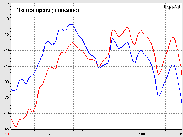

    вообще непонятно всё это обсуждение проблемы перегрузки усилителя, всяких плавных ограничителей сигнала итп
    Очень просто - я даже не ожидал, что 40 Вт - это так мало, что кино приходится смотреть на малой громкости! А для музыки - нормально вроде.
    Усилитель буду использовать ИНУН, т.к. повышение выходного сопротивления приподнимает частоты в районе 40...50 Гц. Хотя сейчас можно попробовать померять в дальнем поле - поставил саб на штатное место.
    Вот первые АЧХ саба в дальнем поле. Саб на месте, микрофон в точке прослушивания (один рисунок) и в другом месте - возле компа (другой рисунок). На графиках синяя линия - с Линквицем (и ФНЧ на 150 Гц), красная - без него. АЧХ корректора выравнивал в ближнем поле, сейчас видно, что переборщил. Провал на 50 Гц - особенность комнаты (в другом месте его нет, а в точке прослушивания был и с другим сабом) -похоже с ним ничего не сделаешь . Интересное наблюдение - при снятии АЧХ (громкость субъективно небольшая) со включенным корректором такое чувство, что эт оперекрытия тряслись - все вокруг вибрировало!
Название:	Точка прослуш.PNG
ID:	36137 Нажмите на изображение для увеличения.
Название:	Около компа.PNG

    Тэкс.
    40 и 60 -- стояки.
    130 -- провалено.
    Получается, что длина комнаты 4.25, ширина 2.80. Высота уже пофиг.
    Но это неинтересно. Интересно в ближайшем поле, в 2-4 см от диффузора. Если там те же 50 Гц горбыль -- то это отнюдь не сабвуфер. То есть динамик-то хороший, с Э_ОС будет поражать кишковоротительным басом. Но это с Э_ОС.
    ЗвуковойУбийцо, прости меня за нетрезвую правду. Я добра тебе желаю. Ты уважаемый на форуме человек.

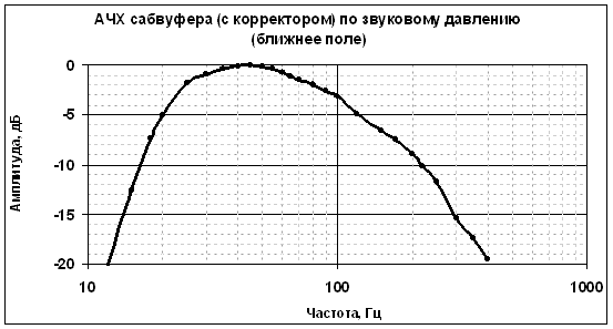

    Блин, не помню, но что-то такое. Провал на 130 меня не беспокоит - выше 70...80 играть не будет. 40 и 60 - фиг его знает, померяю комнату и посчитаю моды. Может это "остатки" от провала на 50 Гц. Вот провал ИМХО не исправишь, а жаль.
    АЧХ в ближнем поле "чистого" саба вот: https://forum.vegalab.ru/attachment....7&d=1219657558 Корректор немного кривовато был настроен, поэтому АЧХ в ближнем поле с корректором получилась с горбиком, который, впрочем, меня устроил: https://forum.vegalab.ru/attachment....7&d=1220202346 (спад выше 100 Гц - это работа ФНЧ).
    Я изначально понимал, что в комнате басы проподнимаются, но рассуждал так: если получить линейную АЧХ по излучению (в ближнем поле), да еще комната самый низ приподнимет, то я буду в басе просто купаться! А оказалось, что его стало многовато. Хотя точно я еще не определился - нужно слушать и смотреть. Все же похоже на то, что лучше всего будет выровнять реальную АЧХ, причем на 20...30 Гц допустим завал децибел на 6.
    Я добра тебе желаю
    Дык я очень надеюсь на поддержку - моральную и интеллектуальную!

    По умолчанию Re: Хороший сабвуфер для музыки и кино!!!
    Нюанс: если баса кажется многовато -- это всё-таки искаженный бас, увы. Недаром даже Наиль тут где-то недалеко в форуме позволил себе грубоватую фразу "50 герц это что? Бас?".
    Это действительно не бас, а 5 децибел сброса к двадцати герцам АЧХ в ближнем поле -- это однозначно неверно. Я уже это прошел. Я тоже пытался себя убедить, что просадка на 3 дб книзу -- это нормально. Хрена, товарищи, с два. Это настолько ненормально, что слов просто нет. Ухо эту ненормальность отлавливает моментально. Чем ниже диапазон, тем точнее должно быть воспроизведение бурста и тем горизонтальнее должна быть АЧХ.
    Так что, Убийца, давай думать, в чом у тебя нестыковочка. И почему такой шикарный динамик в таком шикарном оформлении не хочет показывать более уверенную АЧХ на самом низе.

    Я так и не понял с каким выходным сопротивлением усилителя Вы измеряете свой саб
    Я измеряю с ИНУН (источник напряжения, управляемый напряжением). Т.е. Rвых=0. А горбик - это результат сложения АЧХ саба и АЧХ корректора (и АЧХ сабсоника и АЧХ ФНЧ). Я уже отказался от повышения выходного сопроитвления - с ним АЧХ получается хуже.
    В каком смысле искаженный? Обыкновенный частотый дисбалланс. Как с черезчур поднятом регуляторе тембра. Только на таких частотах все, оказывается, воспринимается по-другому.
    Элементарно, Ватсон! Ящик-то маловат! Но вот почему там получилась добротность намного более высокая, чем должна быть?

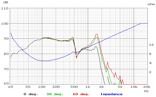

    Игорь, решил все же ответить в ветке - может кому-то еще польза будет.
    1) По поводу горба у твоего саба на 100 Гц.
    Твой саб здесь совершенно не виноват. Это особенность выбранной головки. Достаточно взглянуть на АЧХ из дэйташита, чтобы понять, что у головки имеется подъем на 3 дБ на частоте около 100Гц относительно 300Гц. Именно это ты и получил.
    Разумеется, при выбранной тобой метОде измерения в ближнем поле никакая комната абсолютно не влияет на результат измерения АЧХ.
    Так, что все у тебя нормально и никаких парадоксов.
    2) Относительно будто бы слишком высокой добротности головки, полученной в оформлении.
    Это тоже никакой не парадокс. Просто ты неверно считаешь добротность. И снова виновата не плоская АЧХ самой головки.
    Простейшая прикидка, сделанная по полученной тобой АЧХ саба, дает величину меньше 0,5.
    Смотри сам: На нормированной АЧХ ЗЯ завал на частоте резонанса головки в оформлении численно равен добротности. Прикинь отношение АЧХ на 100 Гц и на частоте резонанса головки в твоем ящике - 38 Гц. Получается больше двух. Т.е. реальная добротность уж никак не больше 0,5. Реально еще меньше. Что вполне естественно.
    Снова никаких парадоксов.
    Так что все у тебя правильно

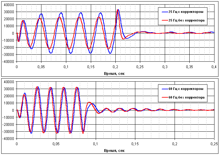

    Мудро-мудро.
  16. #895
    10.02.2005
    2,468
    а показал бы ты моим алчным очам burst-tones на частотах 20 и 30 Гц
    Обязательно! Только корректор отлажу. И искажения померяю.
    Не надо всю АРТУ осваивать - для данной задачи достаточно освоить её компонент Steps
    А компонент - разве не Арта?
    1. Наконец настроил корректор на свой вкус (вероятность дальнейшей переделки маленькая, но буду еще слушать). Графики АЧХ еще не готовы - выложу позже, но интересное кино полкчается: на частоте 25 Гц подъем корректора (т.е. электрический) - 4 дБ, акустический (в точке прослкшивания) - 6...8 дБ (в смысле в сравнении - с корректором и без). Ничиво не понимаю!!!
    2. Выкладываю картинку переходных процессов. Снимал в ближнем поле (2 см от диффузора), громоктсть нормальная (не тихо, но и не громко). Подавал пачку из 5-ти периодов синусоиды частотой 25 Гц и 60 Гц. С корректором Л. и без него. Сдвижка по времени получилась случайно, но так нагляднее.
Название:	Переходные процессы.PNG
    Что скажете?
