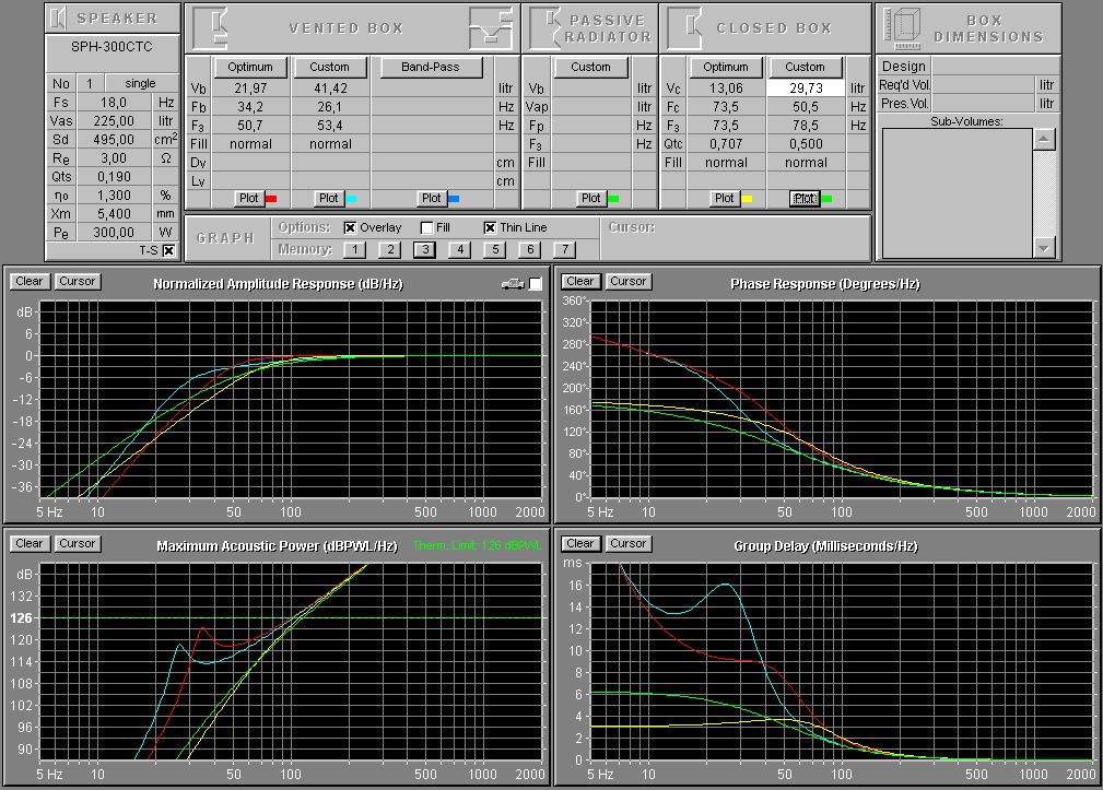

    вот что я мучаю сейчас:
    http://www.monacor-ost.com/catalogue...=62&SubKtg=518
    кому не лень - вставте в бас бокс или иной любимый симулятор. будет ответ на вопрос для Iliya20 для чего загонять и зачем.
    Ну вот она симуляция. И что?

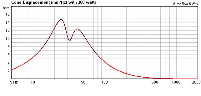

  13. #812
    21.01.2005
    Киев -мать городов Украина
    1,851
    По умолчанию Re: Хороший сабвуфер для музыки и кино!!!
    cone displacement посмотрите

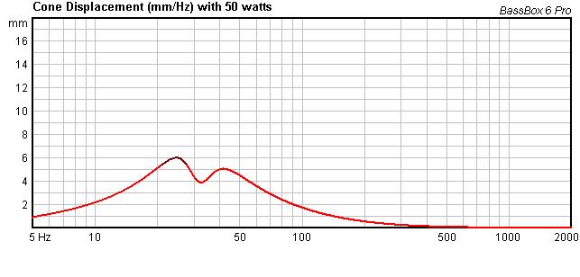

  14. #813
    21.01.2005
    1,851
    если лень, то покажу сам. вдруг кому то интересно окажется. понятно, что от 50 Вт получить сколь угодно интересное давление не представляется возможным. симулировано с сабсоник фильтром конечно. без него и 50 Вт не получиться.
ID:	35686   Нажмите на изображение для увеличения.
    У меня в BassBox 5.1 нет отдельно кривых показывающих cone displacement. Однако кривые на графике Maximum Acoustic Power показывают максимально достижимое звуковое давление исходя из ограничений накладываемых Хмах и максимальной мощностью динамика. В данном конкретном случае для ФИ из графиков видно, что выше 100Гц максимальное звуковое давление ограничено мощностью динамика, а ниже 100 Гц - максимально возможным смещением диффузора Хмах
    и очень жаль, потому что выложенный мной график совершенно точно отображает действительность. проще говоря на 8 омах получить неискаженный сигнал на 30 Гц например не удалось выше 18 Вольт. клиппинг начинается.
    ЭМОС и прочая не спасет. а ИТУН усугубит.
