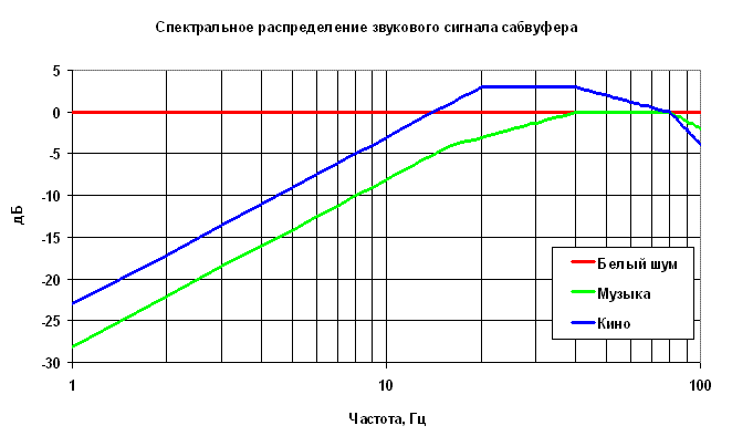

    После переустановки системы -- кино у меня на машинке P-288 заиграло и запело, ура. Правда, проигрыватель по случаю воткнул самый прогрессивный, видимо: "GOMplayer".
    Дык вот я про что: а нафига так /см. кортинко с сайта Аудиокиллера/ задирать НЧ в звуковом треке муви?
    А ты реальные взрывы когда-нить слышал? Если серьезно, то LFE эффекты имеют амплитуду гораздо больше, чем музыка.

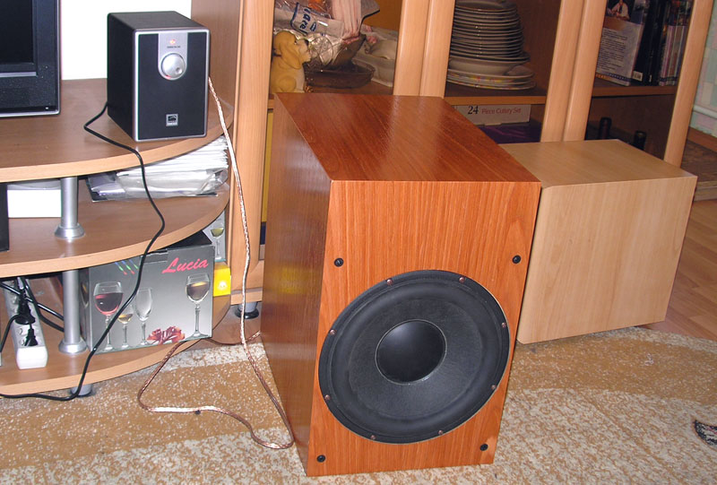

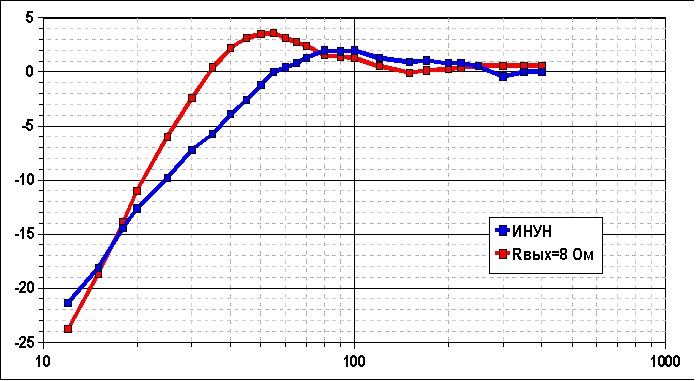

    All,
    Заканчиваю свой сабвуфер. ЗЯ 50 литров на Peerless 830500 с корректором Линквица и повышенным выходным сопротивлением усилителя. Саб пассивный, усилок отдельно. Вот ранние фото (это он рядом со Свеном-620, которого заменит):
ID:	34622 Нажмите на изображение для увеличения.

    ...Заканчиваю свой сабвуфер. ЗЯ 50 литров на Peerless 830500 с корректором Линквица ...
    Саб ЗЯ на Peerless 12" с корректором рулит!
    Мы с другом долго мучали прототип, тоже примерно 50 литров на Peerless 830500 и в конце концов определились направить дин вниз. Прошло два с половиной года, а теперь, когда кладу саб на бок, звук нравится больше. Каковы ваши соображения по поводу расположения дина, вижу он у вас направлен вперёд?

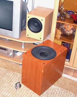

    Наконец-то закончил саб! Вот он, красавец. А на заднем плане - Свен, он отдыхает во всех смыслах слова. Маленький черный слева - временный усилитель на TDA7293 (саб чисто пассивный), потом сделаю что-нить помощнее. Корпус ЗЯ 50 литров, динамик Peerless 830500. АЧХ на рисунке. Красная кривая - АЧХ при питании от усилителя с выходным сопротивлением 8 Ом (это я еще в усилке не отрегулировал). Оптимум где-то 2 ома. Плюс еще будет корректор Линквица.
ID:	35476 Нажмите на изображение для увеличения.
    На слух даже не настроенный звучит ну просто обалденно! Четкий и глубокий бас (по сравнению со Свеном, даже твикнутым). Я прямо даже заслушался. Хотя на слух кривизна АЧХ заметна и несколько неприятна. Если Свен со своим ФИ ниже 35Гц уже не играет, то тут слышно и ниже. Мой порог примерно 25 Гц, ниже тихие звуки не слышно, до громких еще не добрался. И вроде разница небольшая 20 Гц или 35, а звучит лучше. Фундаментальней, что ли. Слушал в режиме стерео + саб, причем фронты в ресивере выставлены в large, т.е. на них идет весь диапазон полностью. А колонки ЗЯ - до 80 Гц они линейны, а ниже спад идет, но не капитальный. И я всегда думал, что они хоть чуть-чуть, но низкие басы дают. Фиг вам! Когда выключил саб, в первый момент показалось, что звук стал как в телефоне - никаких низких вообще нет!
    Столкнулся с такой вещью: когда измерял TS-параметры в воздухе и в ящике, то Qes и Qec получились разными (питал от генератора через резистор 1 кОм). Разве электрическая добротность от ящика зависит?
    Вот измеренные TS-параметры (динамик абсолютно не размят) воздух / ящик
    Fs = 20,4 / 37,9 Гц
    Qms = 3,73 / 5,98
    Qes = 0,29 / 0,68
    Qts = 0,27 / 0,61
    Vas = 125 л

    Iliya20, Дык вот тоже... Насколько я понимаю физику процесса, Qes зависит от расхода запасенной механической энергии путем электрического торможения. А тут торможение меняться не должно. Запасенная энергия меняется - так, что ли?
  21. #760
    22.05.2008
    Липецк
    2,690
    По умолчанию Re: Хороший сабвуфер для музыки и кино!!!
    Дык, частота резонанса же изменилась. Может и температура катушки была выше и соответственно Re.
    Кстати, где можно почитать о природе преимуществ ИТУНа? У меня пока как-то это в голове не укладывается. Про низкое выходное сопротивление аналогии вроде бы понятнее: двигаем качели так как нам нужно с помощью крепкой палки или же тонкого удилища.
