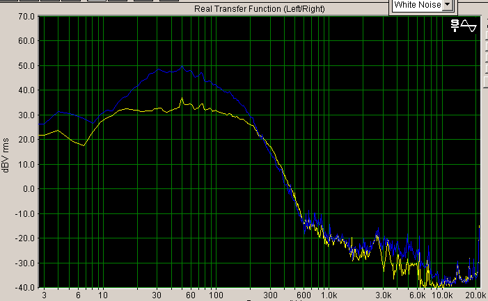

    Вот позавчера снятые кривули про ЭМОС и не-ЭМОС.
    /экскурсия "поломанного" динамика пик-ту-пик всего 2-3 миллиметра, поэтому АЧХ не шибко гладкие: "Спектралабу" не хватило отношения "ЛефтЧэннэл/РайтЧэннэл" для "отглаживания" кривых./
    Кривые сняты в ближнем поле у динамика, ящик -- закрытый.
    С синей на желтую кривую -- просто щелчок тумблером. То есть ЭМОС либо замыкалась, либо размыкалась. Все прочие условия ровно одни и те же.
    "Мелкие" неровности АЧХ от 30 до 100 Гц -- следствие как полупрозрачного "верхнего подвеса", сделанного из чего попало (АКЗ всё же имеем немножко), так и полное принцпиальное отсутствующего пылезащитного колпака у бывшего 75ГДН-1-4, посему "свищет" керн-катушка.
    10 дБ обратной связи на 20 Гц -- это реально моё достижение.
    /Поклон Nota Bene еще раз, конечно же./

    _______
    PS: Вот, Георгий, что такое 12-15 Гц по минус три децибела.
    Цена -- три операционных усилителя и одна жестяная коробочка с пьезодиском за 14 рублей по прайсу "Платана".

    Кстати, ктО не верил, что закрытый ящик для динамика суть фильтр второго порядка (12 дб/октава) -- просьба еще раз поглядеть НЧ-склон синей кривой. По-моему -- идеал. Как для учебника.
    Великолепный конечный результат (по графику). Мои поздравления, Nagema.

    Параллельные рассуждения в тут.
    mixxxxxer, наверняка придется приклеивать, аhа. Померяю-потычусь, и приду к этому. Что-то "змейка" от 60 до 100 какая-то такая… этакая… вредная.

    Charcoal, тут всё значительно проще: я тоже пол-года назад думал, что буду юзать ФИ с ЭМОС. Наиль посмеивался добродушно и молчал, а я с пеной у рта всё хотел и хотел юзать ФИ с ЭМОС.
    Как только первый раз включил макет, прислушался, померял -- однозначно забил ФИ фанеркой. /под динамиком видно эту фанерку на саморезах/.
    Желание возиться с ФИ, ПИ, ВАРИОВЕНТАМИ и прочей мутотенью напрочь проходит как класс, когда видишь, как грубо и однозначно ЭМОСу начхать на эти мешающие мелочи. Клянусь, кто попробует -- убедится.
    Это точно так же, как возиться с переклейкой колпачков и покрытием диффузоров тонким слоем винила, вместо того чтоб запитать бОшку от ИТУНа.
    Просто ящик, просто датчик, просто схема -- и ничего больше не нужно.
    Самое трудное и ответственное -- это перед включением убрать ОС в минимум, чтобы динамик при нечаянно-обратной фазировке не завыл и не выпрыгнул куда-нибудь.
    А при правильной фазировке тупо прибавляем количество ОС резистором, доходим до возбуждения, немного откручиваем назад -- и аллес капут, дело в шляпе, оно работает и контролирует динамигЪ. Остается вылизывать.
