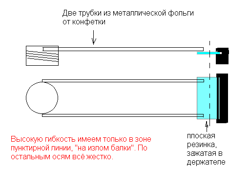

    И излучатель там, накатанный из фольги -- размером только с тот купол, который центральный, на фотках Grey*а. Остальной массы, пусть и тончайшего полимера -- нету.
    Не знаю, на сколько штанги из станиоли от Зиминых массивнее верхней подвески из полимера от Зенхайзер -- но по гибкости подвески Зимины очень даже могут выигрывать.

    На эскизе я недаром акцентировал на том, что вся гибкость системы со штангами -- сосредоточена в любой задаваемой толщине листика ластика.
    Этот листик резины -- гибкий на излом, потому что тонкий по одной из осей. А из-за того, что по ширине и глубине он относительно огромен/толст -- катушка не сдвигается в зазоре, радиально статична. Только по высоте прыгает на штангах.
    А сами штанги, заметь, совсем не гибкие, нам отнюдь не нужна распределенная по всей длине подвески гибкость. /Вот поэтому я смотрю на Зенхайзеры-"Октавы" с легкой иронией, да простят меня их владельцы./
    За счет этого купол излучателя, диаметр которого равен диаметру катушки, подвешен весьма свободно. Что и отражено в названии статьи.
    NB:/В конструкции Зиминых магнитные системы и звуковые катушки попросту взяты от каких-то советских динамиков, так что купол излучателя весьма приличным получился, сантиметра полтора./
    PS: весь вопрос упирается в расчет масс/инерций и BL, конечно же… вполне может получиться, что штанговая конструкция Зиминых сливает полимерной штампованной микронной плёнке… но бляха как красиво решено всё же… воистину инженерно и достойно бедной страны нашей российской…

    Классическая балка с защемленным концом.
    Премещение плеча балки всеравно будети радиальным, но не поступательным.Просто в том месте балки где максимальный момент стоит резиночка, что исключит изгиб профильного держателя.
    А радиальность перемещения "подвеса" нивелируется большой разницей в жесткостях консоли подвеса и мягкостью резинового демпфера.Плюс относительно большое плечо консоли.
    А что это даёт? Движение катушки всё равно не вдоль керна, а по дуге с центром в резиночке. Если сделать подвеску из гибкой полоски , то масса полоски уже не плюсуется к массе катушки полностью, она как бы распределена по гибкому элементу. Входит в массу пружины, а не груза при аналогии с пружинным маятником.....
    Добавлено через 3 минуты
    Ничего не понятно. Движение уже становится не радиальным?
    в какой то мере
    Nagema правильно написал - баланс масс, усилий и инерций.
    Слишком сложная и нелинейная для простых статических расчетов система.
    Но замысел автора понятен: Неизгибаемое, жесткое плечо с маленькой массой и подвес с низкой добротностью и высокой упругостью.
    Хотя Если рассмотреть катушку в магнитном поле, как распределенную нагрузку, то перемещение будет еще ближе к поступательному.
