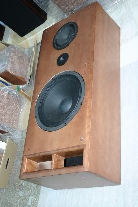

    И вот пришли мы в АВ клуб забрать пару 4А28... а там Визатоны - пара как С-90 и та же параша по звучанию, хоть и стоят под 1000уё.... А вот вторая АСка полнстью поразила и чистотой и глубиной басов, превосходным вокалом и слитностью сцены. Вот жаль немного ВЧ подкачали - какието они зажатые, тусклые, тормозные чтоли - но в целом, АСка классная. Я не нашел модель кита в их каталоге но вот картинка приаттачена. СЧ- BG20.... Прекрасный динамик как оказалось для широкополосной части, вернее среднечастотной. А вот DHT-9/8 и тут все подгадили. Я вложил картинку того Визатона.

    Этот BG и стоит не очень дешево ;) Частотка у него действительно довольно ровненькая. Верх бы хороший к нему.

    Гарик Сукачев через этот динамик таак хороше пел, прям драйв и соул....

    на сч не BG-20 а B-200- (судя по фото )которые стоят намного дороже.
    DHT- позиционируется как эстрадная вч.
