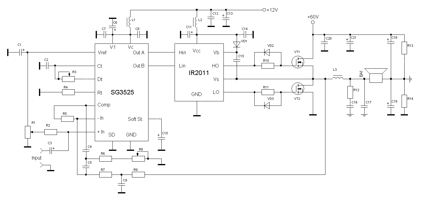

    WEST, Интересная микруха 600Кгц хватит выше крыши! Думаю 400-500 оптимально для широкополосного УМ. Тока Dead Time слишком большое, надо делать примерно 20ns иначе искажения будут расти.
    Я кстати уже составил схему и плату усилителя на SG3525 но делать пока нет времени.
    [ADDED=TDA]1109945690[/ADDED]
    Вот собственно схема Что скажете? Особенно интересует правильность включения SG и обратной связи.

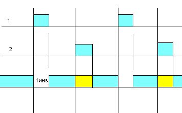

    TDA, я думаю, что работать будет, а вот звук не знаю, но предположительно отстой. Особенно на ВЧ. Схемы подобного построения можно улучшить путем введения дополнительного низковольтного усилителя с питанием +-5 В, который бы компенсировал искажения импульсного УМ. Включить вместо земли и управлять при помощи сигнала ошибки. А про 20ns, это вы похоже погорячились, использованный драйвер моста не позволит.

    WEST, Про 20нс я прочитал тут http://www.irf.com/product-info/audi...sdtutorial.pdf И драйвер я тоже взял как в схеме от IRF собственно и ООС тоже оттуда .
    У меня была мысль использовать ЕА микрухи тока для установки 0, а к компаратору подключить внешний ОУ и на него подавать сигнал, и ООС кинуть естественно на него. Тока надо сначала эту схему добить
    Меня смущает вот что: в схеме http://u-sound.narod.ru/files/subamp_d_tl494.pdf
    1 выход TL инвертирован! Хотя драйвер применён примерно такойже (оба входа не инвертированы), Так что получается? Перед 1 входом драйвера в моей схеме на SG надо ставить инвертор? Я пытался просимулировать принцип работы этого уся в голове но запутался . Вроде у SG и TL выходы работают поочереди и они будут открывать транзисторы какраз поочереди, а если 1 вход инвертировать то получиться что в каждый момент времени на выходах будет абсолютно одинаковый сигнал! Или я чтото неправильно понимаю? Если нужно инвертировать 1 выход то можно поставить микруху SG3824 у неё какраз 1 выход инвертированный! Что делать?

    Если драйвер сигнал не инвертирует, то ничего инвнртировать не надо, т.к. при инверсии получим совпадение импульсов в на протяжении довольно большого времени, что неминуемо выведет транзисторы из строя.

    SinteZ, Я макетки не использую Плата уже составлена и очень компактная как всегда, делать наверно буду после праздника.
    Кстати может есть смысл переделать плату под 3825 тогда если всётаки инвертор окажется нужен можно будет просто поставить 3824
    WEST, Всётаки непонятно почему в схеме Ускова 1 выход инвертирован Причём 1 человек тут собирал 2 таких уся и сказал что у него работает!... По идее с диаграммы надо использовать сигнал 1 и самый нижний...

    TDA Согласен, но тут инвертор не поможет, надо схему сложения по модулю 1. Так как закрашенная желтым область есть та, что перекрывается с сигналом 2 и ее надо удалить. А схему Ускова не видел, сказать не могу.
    И еще неплохо сложит сигнал 1 и 2, т.е. их сумму пускаем один ключ, а то, что получаетя после схемы =1, на другой. Подаем на нее инвертированный 1 и нормальный 2.
