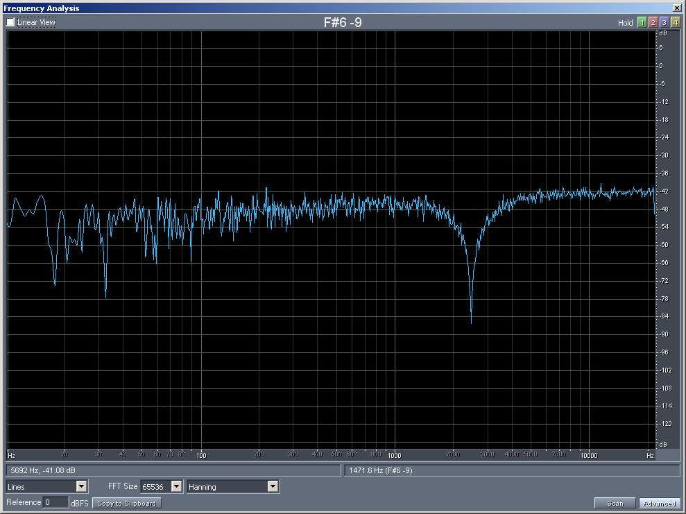

    Выставлены задержки(поставил микрофон на оси пищи с метра, выключил фильтра и добился прихода импульса в одно время, время определял по пику т.е. пик импульсной характеристики совпадает) для НЧ\СЧ и составляют 0.34мс и 0.36мс соответственно(10" дин. еще не включен).
    При таких настройках что я получаю? Фазокогерентную? т.к. выставлена задержка и получается что ак. центры выставлены. Правильно ли я думаю
    В общем правильно, но измерять все же нужно через фильтры, как верно указал Astronavt.. И по пику импульса сильно муторно, можно проще, наблюдая процесс непосредственно..
    На НЧ и СЧ подаем взаимно инвертированный белый шум.. Т.е. на НЧ, например, идет просто шум, на СЧ - тот же шум, но с инвертированием. Можно создать в зв редакторе стерео трек, на одну полосу сгенерировать шум и скопировать его на др полосу с инвертированием.
    Далее подаем такие сигналы на дины, естественно через фильтры НЧ и СЧ.. Предполагается, что пройдя через LR4 они, в силу фазокогерентности фильтров, получат одинаковую ФЧХ и различие в фазах будет определяться уже динами и их расположением в АС.
    Ставим мик на оси желаемого направления главного лепестка (например, перпендикулярно плоскости передней стенки, посередине между центрами динов). Расстояние от АС до мика - не более 0.25~0.5 м.
    Включаем систему (не особенно громко, так чтобы обеспечить достаточные уровни для измерений через мик), закольцовываем сигнал, наблюдаем через спектралаб примерно такую картину:
Название:	Сложение с несо&#1.JPG
    На частоте стыковки полос (на картинке - 2500 Гц) видим провал.. Он будет выражен более или менее явно.. Влияют здесь два фактора - несовпадение фазы и несовпадение амплитуд полосных сигналов..

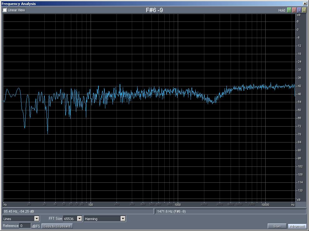

    Регуляторами усиления полосных сигналов выравниваем уровни шумовой полосы в левом и правом "крыле".. Регуляторами задержки меняем задержку сигнала в одной из полос.. При движении в правильную сторону провал будет увеличиваться и приобретать такой вид:
Название:	Сложение с совп &#.JPG
    Когда добьешься макс "глубины" провала - значит задержка выставлена правильно и вдоль выбранной оси, по которой стоит мик, излучение динов стало фазокогерентным (насколько это возможно в твоей системе).. Проверить можно подав на полосы один и тот же шум уже без инвертирования одной полосы.. Если все верно, должна наблюдаться ровная шумовая "полка", без каких-либо особенностей в области раздела полос..
