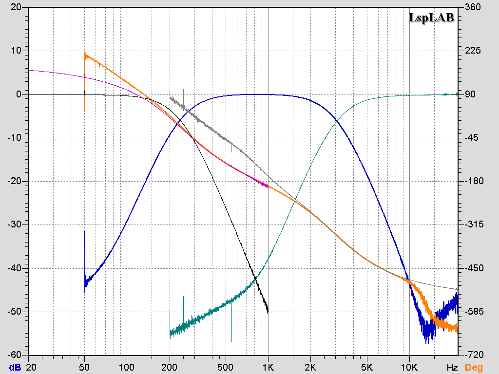

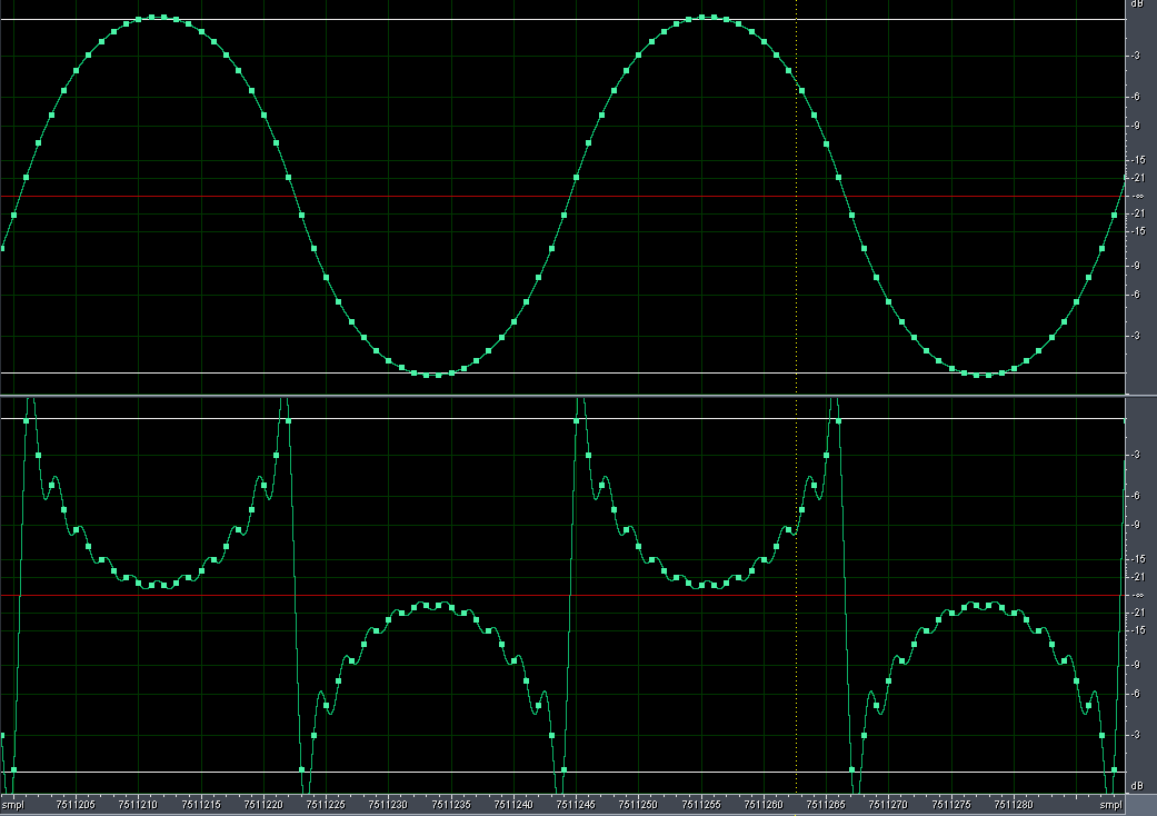

    Всем привет! Хочу поделиться впечатлениями от вот какого опыта..
    Перечитывал тут статьи Кресковского на тему "Transient Perfect Crossover", ну и решил попробовать как все же "звучат" АС с абсолютно фазолинейной фильтрацией.. Системка, на которой я "играюсь", позволяет сделать такое - это 3-х полосная активка, "питаемая" от многоканальной зв карточки (прикупил тут по случаю старенькую ESI ESP1010 взамен своей еще более старенькой ESI WT192L). Проигрыватель - программный плеер foobar2000 + plugin-ы: foo_dsp_xover для разделения стерео в 6-ти полосное стерео (по 3 полосы на канал, "родная" фильтрация отключена), foo_dsp_vst - VST-хост для вставки в путь сигнала VST-эффектов и сам эффект - convolverVST.dll (приблуда, позволяющая делать многоканальную цифровую FIR-фильтрацию). Можно было бы обойтись только vst-хостом (convolverVST и сам умеет расщеплять полосы), но в xover-е удобно выставлять временнЫе задержки на полосах прямо во время воспроизведения..
    Получился примерно такой путь сигнала:
    стерео-файл > стерео по 3 полосы > фазолинейные FIR-фильтры на каждую полосу > цапы зв карты > полосные уси > динамики
    Импульсы для фазолинейных фильтров сгенерил в Адобе: взял дельта-функцию (1 сек "тишины", посрединке сэмпл = 1), отфильтровал ее бесселем 2-го порядка, развернул, снова отфильтровал тем же бесселем, снова развернул. И так для каждой крайней полосы, для средней - то же, но для обоих краев. Получил симметричные импульсы для фазолинейных фильтров 4-го порядка с выравниванием как-то там почти по Бесселю..
    "Свинтив" всю эту конструкцию, принялся за "настройку" - раз ты, зараза, вся такая теперь фазолинейная, значит должна выдавать мне чистый, неискаженный меандр. По меандру и стал настраивать. Подвигал задержки полос взад-вперед, уровни вверх-вниз, в конце концов получил что-то более-менее похожее на меандр (см. первую картинку, меандр 1KHz, мик на расстоянии 0.5м от сч-дина по оси "прослушивания").
    Ну, дай, думаю, теперь послушаю, на что ж это похоже? Включил.. И офигел..
    Произошло то самое чудо, о котором как-то всегда мечталось, но достичь его все как-то не удавалось.. Нет, ну конечно и раньше была и ровная ачх-а, и "правильное" для LR4 (ранее самый любимый фильтр) сопряжение фаз и т.д. и т.п. И играло все это хорошо, ровно так, тонально верно.. Но все это было всегда только "похоже", только "напоминало".. Присутствовала во всем этом всегда некая фальшь..
    А тут.. Такое впечатление, что воздух в комнате загустел и в нем натурально материализовались люди, инструменты, звуки.. Зв сцена распахнулась - вглубь, вширь, вверх, вниз.. Музыка стала какой-то осязаемой, плещущейся, дышащей как море или теплый ветер..
    Сказать, что испытал шок - ничего не сказать.. Просто полностью утонул в происходящем.. Начал слушать часов в 8 вечера, опомнился и с трудом оторвался где-то в час ночи..
    В конце концов начал "гонять" все это на всяких сложных участках, - перегруженные эл гитары, хор с органом, форте оркестра, - про которые помнил, что там раньше наблюдались "каша" и прочие гадости.. Теперь же состояния "каши" достичь нигде так и не сумел - если оркестр делает "все вместе и громко" - то, блин, он именно это и делает.. А струны у контрабаса хочется подойти и "ущипнуть" самому.. В общем, сказка какая-то..
    Кстати, когда раньше разбирался с фазолинейными фильтрами, естественно прочитал и то, что акуст сложение не эквивалентно электрическому (что правда), и, даже если удастся точно сложить в одной точке (или на одной оси) акуст сигналы, то в соседних точках они уже точно никогда не сложатся, станут слышны предзвучия и т.п.. И сам здесь и в др местах неоднократно повторял этот тезис.. Теперь мое имхо такое - переживания по этому поводу сильно преувеличены.. Двигаясь довольно далеко как влево-вправо, так и вверх-вниз от свитспота разрушения звук картины я заметить не сумел..
    Короче, запал я на эту байду.. Рекомендую, у кого есть такая же возможность "на коленке" сконфигурировать аналогичную систему, обязательно попробовать и послушать - имхо, оно того стОит..
    PS. Снял (скриншоты слева-навправо, начиная со второй картинки): ачх+фазу и меандр по оси, 15 градусов вверх, 15 градусов влево - равносильно тому, что с 2.5 метров расстояния прослушивания я либо сижу на диване (0 гр), стою (+15 гр), лежу поперек (15 гр вбок). Все снимал с 25 см от панели АС по оси сч дина, вуфер нч отключен, у сч идет неустранимый спад ниже 200Hz (встроенный фильтр сателлитных м/м усилителей, которыми питаю систему), спад выше 12KHz - естественный внеосевой спад вч дина, характерная "пила" ачхи - хорошая иллюстрация краевой дифракции от малюсенького корпуса сателлитов. Собственно, спад сч дина (и без "подпорки" нч вуферов) начиная с 200Hz есть причина волнообразного изгиба на полке меандра.. Но не суть - видно, что в пределах +/-15 градусов от центра свитспота меандр более-менее сохраняется.. А играет по-прежнему с удивительным "эффектом присутствия", сейчас слушаю Бреговича и "брожу" между музыкантами его ансамбля..
    PPS. Ссылки на фубарные dsp по теме: convolverVST - http://convolver.sourceforge.net/index.html, foo_dsp_vst - http://pelit.koillismaa.fi/plugins/show.php?id=205, foo_dsp_xover - http://xover.sourceforge.net/. Проверена их работа на версии фубара 0.9.4.
    PPPS. По просьбам ленящихся гуглить камрадов выложил напрямую convolverVST (устанавливается сам), foo_dsp_vst и foo_dsp_xover (копировать в components фубара). foo_dsp_xover требует для работы длл-ину msvcr71.dll (копировать в Windows\System32).
    Но все эти "приблуды" нужны тогда, когда хочется использовать фильтрацию на основе своих фир-фильтров. Если хочется просто попробовать, то проще включить в фубаре foo_dsp_channeldividerF - двухполосный фазолинейный фильтровщик, написанный одним японцем (или то же, но на конце F3 - это трехполосная версия). Двухполосный можно взять здесь (оба плюс описание на японском есть на сайте автора - http://www.aedio.co.jp/download/).

    Кстати, вот наткнулся на 2-х,3-х полосные FIR фильтры для фубара, на японском, но вроде работают и каналы разделяют, и задержку вводят, и с ядром фильтра не надо возиться. Т.е. заморочки должно быть гораздо меньше (если они фазу не крутят, это надо проверить, учу японский)
    Мне прийдется еще и как-то входы усилителей загрублять, да и с Адобе я не имею никакого опыта. Любые подсказки про то как готовить ядро свертки помогли бы.
    Интерес у меня, потому что пару лет назад много труда ушло на строительство фазокогерентных фильтров "в железе". В конце концов остановился на этом:
    http://users.otenet.gr/~athsam/3way_..._phase_eng.htm
    https://forum.vegalab.ru/attachment....3&d=1156932614
    Плюс 6 Мауро.
    Кроме того, двигал динамики вперед-назад, добивался меандра. Получилось что-то похожее на прямоугольник, но гораздо хуже, чем в топике (интересно, что ФЧХ получились похожими). Еще я заметил, что форма импульса сильно зависит от расположения моего тела в комнате, так что тут еще и вопрос по методике настройки.

    По умолчанию Re: О фазолинейности..
    Цитата Сообщение от devisangela Посмотреть сообщение
    ..да и с Адобе я не имею никакого опыта. Любые подсказки про то как готовить ядро свертки помогли бы.
    Там все просто. По шагам для одного имп файла:
    0. Находимся в режиме (на вкладке) EditView (т.е. не MultitrackView).
    1. Создаем новый файл (меню File/New) 44100Hz, mono, 32 bit (float).
    2. В этом новом файле создаем, например, 1 сек "тишины" (меню Generate/Silence). Таким образом имп файл будет иметь длину 1 сек или 44100 отсчетов. Это довольно много, можно обойтись существено мЕньшей длиной, но пока ладно..
    3. Позиционируемся на середине файла (сэмпл 22050). Если шкала времени видна в формате час:мин:сек - райтклик на ней и переключаемся в Display Time Format/Samples. Увеличиваем масштаб (лупа с плюсиком внизу) пока не станем видеть "квадратики" отдельных сэмплов, наводим мышку на нужный сэмпл (курсор должен превратиться в "ладошку"), райтклик на нем - выскочит диалог Edit Sample Directly. Делаем Sample Value = 1 (Interpret As = Normalized). Таким образом получаем "дельта-функцию", из которой будем делать имп файлы.
    4. Уменьшаем масштаб до полной видимости всего файла (лупа с "листком" внизу).
    5. Делаем импульс для фильтра - идем в Effects/Filters/Scientific Filters (будем фильтровать нашу дельта-функцию). Задаем в диалоге нужную апроксимацию (Bessel), тип (Low Pass для НЧ, High Pass для ВЧ или Band Pass для СЧ), частоту среза (Cutoff), порядок (Order - надо задавать в два раза меньше, чем тот, что нам нужен, т.к. фильтровать будем дважды). Я делал фильтры 4-го порядка, поэтому указывал 2-ой порядок. Фильтруем (жмем OK). Весь файл выделится - так и оставляем это выделение.
    5. Обращаем наш файл "во времени" - меню Effects/Reverse.
    6. Повторяем фильтрацию второй раз (с теми же настройками, что и в первый раз).
    7. Еще раз обращаем файл во времени.
    8. Имп файл готов. Сохраняем его под каким-то именем (File/Save As), напр, в формате wav (Options = 32-bit Normalised Float (type 3) - Default).
    Повторяем шаги 1-8 для остальных полос. Все имп файлы для convolverVST обязательно должны быть одной и той же длины!
    Посмотреть, ачх имп файлов можно через Analyze/Show Frequency Analysis, предварительно "встав" на середину импульса. В анализаторе ставим окно Hanning, FFT size = 65536. Кнопочки Hold справа вверху позволяют сохранить ачху. Проверяем, что все три фильтра имеют нужные нам хар-ки (частоты среза пересекаются там где надо и по уровню -6dB)..
    Изменять ампл импульсов ни в коем случае не надо - они хоть и выглядят "маленькими", но на самом деле gain у них ого-го, в конфиге convolverVST скорее всего придется сильно уменьшить усиление out-ов - скорее всего ВЧ и НЧ полос. Обязательно посмотри чтобы не было цифрового клиппинга полос!!
    Я смотрел в том же Адобе, записывая непосредственно цифровой лупбэк полос - как на музыке (лучше всего - сильно компрессированной под 0dB), так и на белом шуме макс амплитуды (смотришь статистику записанного файла - меню Analyze/Statistics, - на предмет отсутствия Clipped Samples).
    Правильное усиление полос выставляется в конфиге, общее усиление (Attenuation) для всех полос - в окне настройки convolverVST. "Правильным" является такое максимальное усиление каждой полосы, которое не приводит к цифровому клиппингу!! Здесь пока не надо обращать внимание на чуйку динов и т.п., главное, чтобы после фильтров получались неискаженные сигналы макс амплитуды.
    Под чуйку динов усиление полос можно выставлять либо карточными преампами, либо, как ты сказал, "загрубляя" вход усилов (но с первым способом возни меньше)..
    Как настраивать файл конфигурации написано на страничке разработчика convolverVST. На всяк прикладываю свой конфиг..
    Дерзай..
    Двигать дины - неблагодарное занятие. Поставь мик в ближнюю зону (от 0.25 до макс 1 метр до АС) где-то по оси АС - "твои уши в месте прослушивания" ("точка прицеливания миком в АС" - напр, центр СЧ дина, если он более-менее на той же высоте, что и твои уши, когда ты сидишь в месте прослушивания).
    Чем дальше мик от АС - тем больше отражений наловишь.. Поэтому он и реагирует на то, что ты перемещаешься по комнате..
    Лучше не двигать ни мик, ни АС при настройке, а "двигать" задержки в xover-е. Учти, на частоте 44100 сдвиг на один сэмпл - это сдвиг где-то на 8 (точнее - 7.7 с копейками) миллиметра, т.е. довольно много..
    xover позволяет выставлять задержки в миллиметрах, но на самом деле реальная задержка в сэмплах будет как целый остаток от величины задержки в мм деленной на 7.7мм (341м/с/44100*1000=7.73.. мм). Более тонкие задержки можно обеспечить, если повысить частоту сэмлирования, например, фубарным же ресемплером (до 88.2 или 176.4), но тогда и имп файлы надо делать для этой же частоты..
    ЗЫ. Для простоты отключи НЧ и сначала настрой связку СЧ+ВЧ.. Если, подав меандр, будешь записывать сигналы СЧ и ВЧ по отдельности, то должно быть что-то подобное тому, как на картинке (сч вверху, вч внизу, для меандра 1KHz).. Вместе, при правильно подобранных задержках и уровнях, они дадут почти правильный меандр (даже без НЧ)..
    Настройку с НЧ надо делать на меандре "пошире" - ~300Hz..
