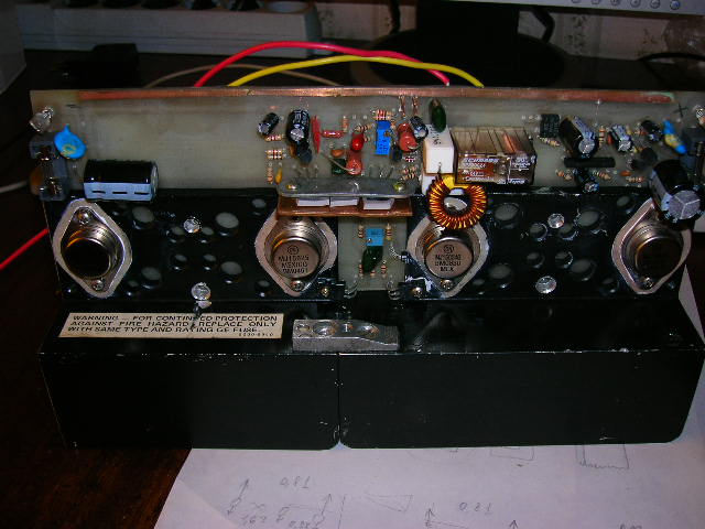

    получился вот такой реальный "моноблок", только сделан он по схеме studio350 - отговорили. пока налаживаю защиту на uPC1237

    Завсегдатай Аватар для vd_two
    07.04.2007
    Мариуполь
    1,165
    По умолчанию Re: откат квази до комплемента - критика!!!!
    На чем у Вас катушка выходная намотана? Если желтенький магнитопровод- феррит, то так делать не следует. Надо бескаркасную или на диэлектрике.

    защита в правом углу печатки
    Новичок Аватар для Vassabi
    04.08.2009
    г. Новокузнецк
    12
    DOCRENTGEN, В защите, контакты реле нормально разомкнутые используются для коммутации выхода?
