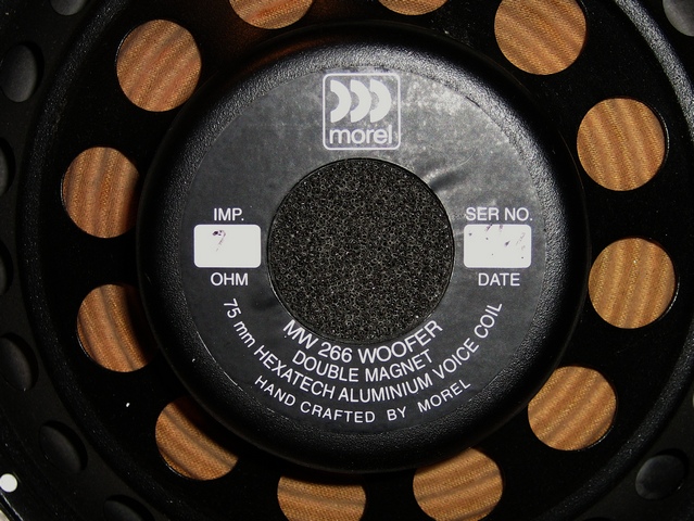

Достался мне тут по случаю "нулёвый" Morel MW266. Планирую на нём небольшой активный сабик для будущих сателитов замутить. Вот только одна незадача, похоже это тоже "история" - на оф.сайте про них ничего не нашёл. Нет ли у тебя в загашниках какой инфы про них? Буду очень благодарен.

Мда... Не самый интересный дин получается. Если только в ЗЯ с линквицем, но ход маловат...

Сильно не рекомендую применять морелевские басовики.
Двойной ферритовый магнит, одинарный ферритовый магнит, это все равно.
МДС феррита определяется площадью кольца. В случае мореля площадь ограничена, посмотрите на BL, и индукцию в зазоре. Алюминиевый каркас катушки тоже не есть хорошо.

Виталий, да я уже посмотрел. Грустная картина...
Одна радость, что халява. Подарили мне его. И куда его теперь?
И вообще, для чего такие дины выпускают? А ещё MOREL! ети его...
Но красивый зараза! Аж слюни потекли когда увидел.
Может с активной коррекцией литрах в 40 для компютерного 2.1 прокатит? Потихонечку...

Прокатит. 40 литров для компа многовато. Но будет нормально вполне. трудно только этот гробик разместить, если это трифоник. Если только сделать плоский ящик и повесить над столом

Согласен, многовато. Но если бокс уменьшать, то проблем ещё больше будет. Хотя, есть у меня готовые ящички на 17,5 и 24 литра, надо для начала в них попробовать, а там видно будет. Кстати и усь на 70Вт синуса в макете собранный имеется.
Георгий, 40л над столом это экстрим. Под столом ему место, или сбоку стола. Правда у меня там системник стоит... Плохо ему не будет?
Не знаю пока. Задача немного поддержать снизу сателиты на Н1216 и Н1149 - похоже глубокий низ им играть не дано, а искусственного подъёма они точно не любят. Эксперимент покажет...
