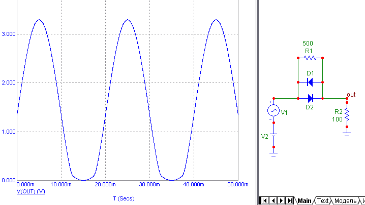

    Получается не постоянная составляющая а несимметричная кривая, которая в условиях нелинейной среды приводит к таким же эффектам.
    Несимметричность порождена сдвигом нуля "в условиях нелинейной среды ". Т.е. если намагничивание не симметрично, то присутствует постоянная состовляющая.

    Старый знакомый Аватар для Александр К.
    01.01.2006
    г. Волгоград
    507
    По умолчанию Re: Вредна ли аппроксимированная синусоида тороидальным трансформаторам?
    Нннн даааа, бесполезно..
    Что именно?
