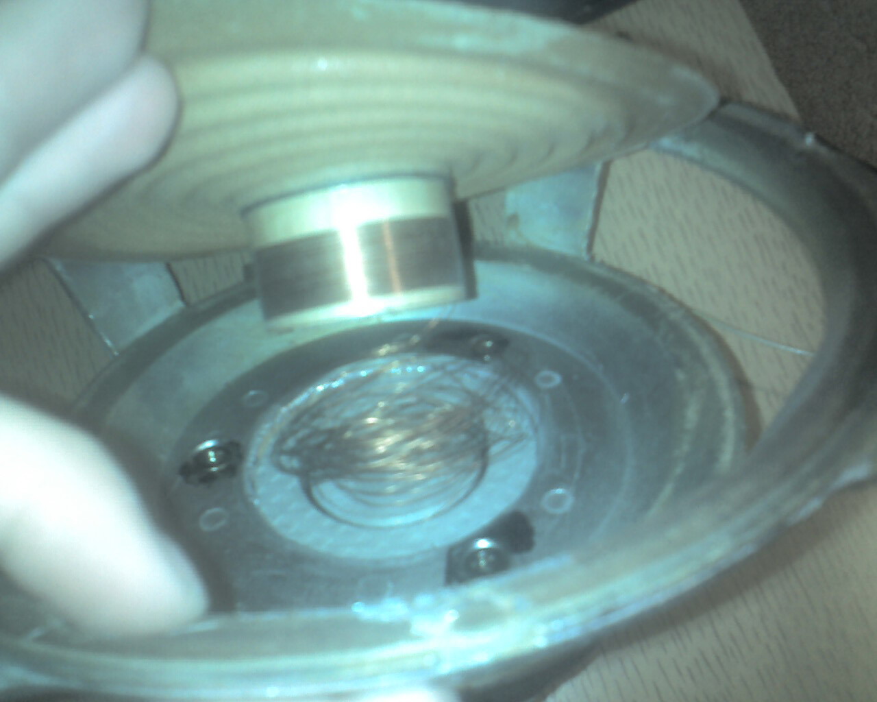

    Аватар для Lett
    12.05.2008
    6
    По умолчанию Re: Ремонт динамика от ВЕГА 50АС-106
    Разобрал я динамик и вот что там увидел. Подскажите что дальше делать, куда эти витки засунуть?

    1,943
    1. Посчитать витки послойно, измерить микрометром диаметры провода по меди и по лаку. Заказать или подобрать по внутреннему диаметру каркаса оправку в минусе 0,2 от диаметра. Купить БФ-2. достать нужный обмоточный провод и перемотать. 2. Отдать тому кто на перемотке динов собаку съел. Уверяю! Деньги, нервы, самочуствие всё будет в лучшем виде во втором случае!

    Старый знакомый Аватар для tbvbor
    01.11.2006
    г.Ижевск
    743
    Как динамик называется? У меня на некоторые обмоточные данные есть (из какой-то книги списал)
