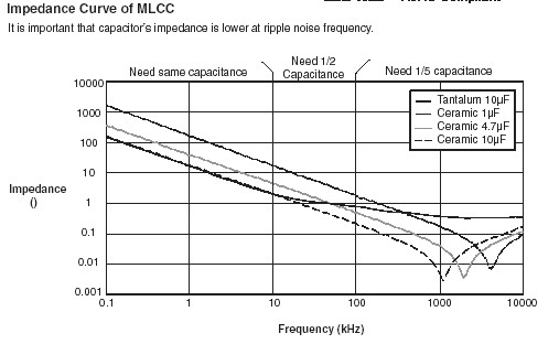

    Частый гость Аватар для Andrew Gridlikov
    06.06.2005
    245
    По умолчанию Re: Что скажете про такую организацию шунтирующих кондеров возле ног ИМС?
    Цитата Сообщение от Скиф Посмотреть сообщение
    Это физика
    Шутить изволите?
    Идеальные кондеры взять пока негде. А реальные выглядят вот так:
    (источник http://www.mouser.com/catalog/629/618.pdf)

    2,026
    Цитата Сообщение от Andrew Gridlikov Посмотреть сообщение
    Шутить изволите?
    нисколько!
    Поэтому скромно упомянул и индуктивность а еще сопротивления, да разное поведение материалов диэлектриков на разных частотах ... Не стану заводиться на тему в которой не сильно соображаю. Мне дай Бог хотя бы это http://audiohi-fi.narod.ru/articles/conder.html осилить
    Про идеальное речи и не велось.
    Вопрос мой был
    В чем тайный смысл городить огороды там где они не нужны?
    и Вы на него ответили
    В данном контексте 3 кондера - признак дурного вкуса
    с чем согласен Вопрос считаю исчерпанным
