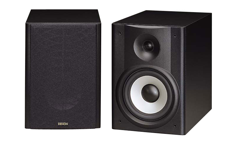

    Акустика и тут и там его родная. И уж поверь мне муз. центром этот комплект не пахнет. Как собственно и сам сидюк с усилителем, хоть они и в одном корпусе.

    Акустика во вложении.

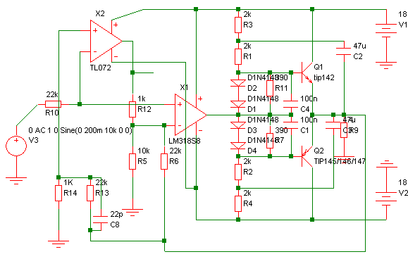

    Не любитель я пользовать ОУ на полный размах как УН,
    но если 2 ОУ поставить то выйдет < 0.003% искажений на 10 кГц для TL072 и ещё ниже с LM318 выходным ОУ.
    схема не окончательная, материал для размышлений...
    ток покоя 100ма

    По умолчанию Re: УМЗЧ на ОУ
    ток покоя 100ма
    а можно не отправляя в раздел для начинающих подробно расписать, для чего второй опер (tl072)...
