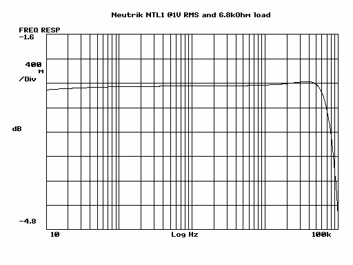

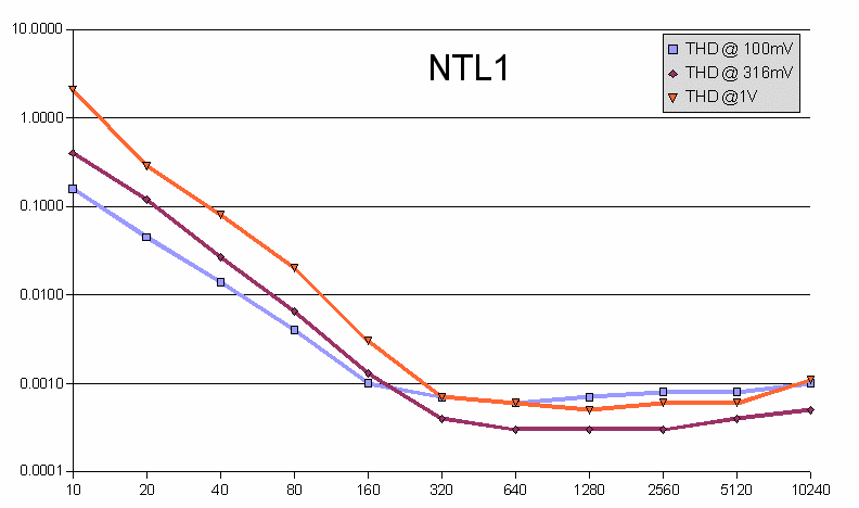

    Вот первые результаты:
    График зависимости нелинейных искажений от частоты при нагрузке 10К, сопротивлении источника 50 Ом и уровнях сигнала 1В (0дБ), 316мВ (-10дБ) и 100мВ (-20дБ), плюс АЧХ от 10 Гц до 100кГц при уровне входного сигнала 1В эфф и нагрузке 6К8 (выбрана для близкой к плоской АЧХ на ВЧ).
    В целом очень недурные результаты. На СЧ искажения фактически ниже моих возможностей их измерений (источником служила звуковая карта, а минимум искажений на СЧ "сквозного канала" самой карты около 0,0003% при -10 дБ и 0,0005% при 0дБ) , АЧХ меня тоже устраивает

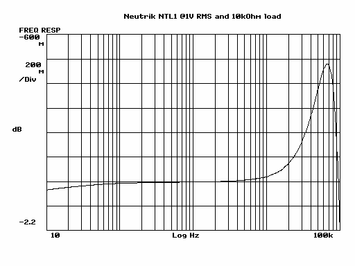

    P.S. - добавил АЧХ при рекомендованной нагрузке 10К - для сравнения.

    Картина похожа на ту, что я в микрофонных наблюдал.
    В этом зоопарке зверушкаам явно недокладывают пермаллоя - левый график явно это кажет.
    У меня горсточка трансов ТВ-026D от линейных входов контрольных агрегатов БЕАГ (народ усилители переделывал для дома и трансы выкидывались) - в принципе параметры те же (600 Ом\ 10к+10к, 10 мВт) но такого роста искажений не наблюдается.
    А АЧХ, как правило, ни о чем не говорит.
    Кстати, тоже пришлось шунтировать вторичку для сглаживания ВЧ горба - но 100кОм поверх последовательно включенных полуобмоток.
    Но в общем неплохо - у плохо намотанных (несекционированных) трансов часто ВЧ горб двойной, если включить обе полуобмотки.
    Зверушки сами по себе очень маленькие (23х18х12мм) и для своих размеров, я думаю, вполне - я ожидал худшего на НЧ . Фактически они отлично работают выше 200 Гц. Кроме этого, они совершенно не фонят и паразитные ёмкости сравнительно невелики, но активное сопротивление обмоток довольно велико - по правым графикам видно, что увеличение нагрузки с 6К8 до 10К увеличивает коэффициент передачи с -2,4 дБ до -1,8 дБ . Посмотрим, как звучать будут.

    "Ограничение синуса" подразумевает какой-то конкретный процент гармоник? На графике видно, что на 10 Гц при 1В эфф на выходе искажения составляют примерно 2-3% (2% если не увеличивать входное напряжение для компенсации завала АЧХ, и 3% - если увеличить ).

    Не надо смотреть ограничение - по графику Кг вполне понятно все. 3% уже на глаз видно.

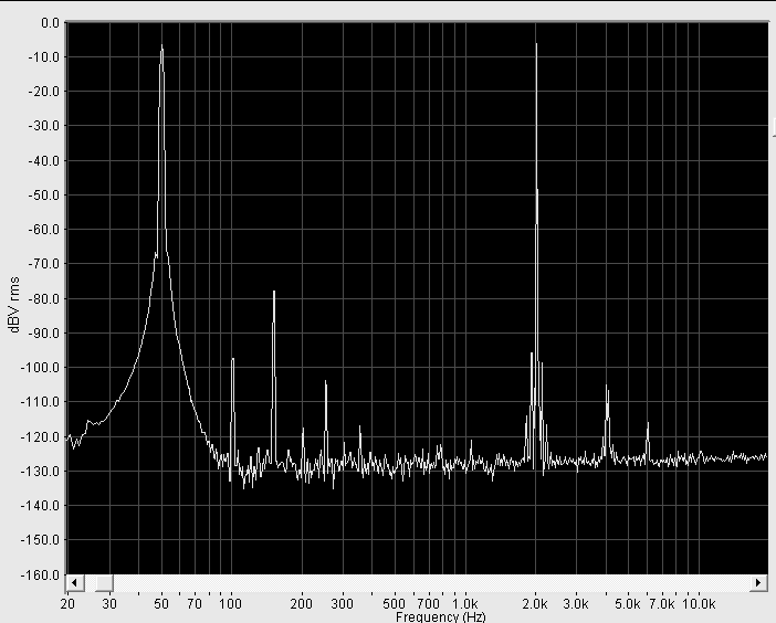

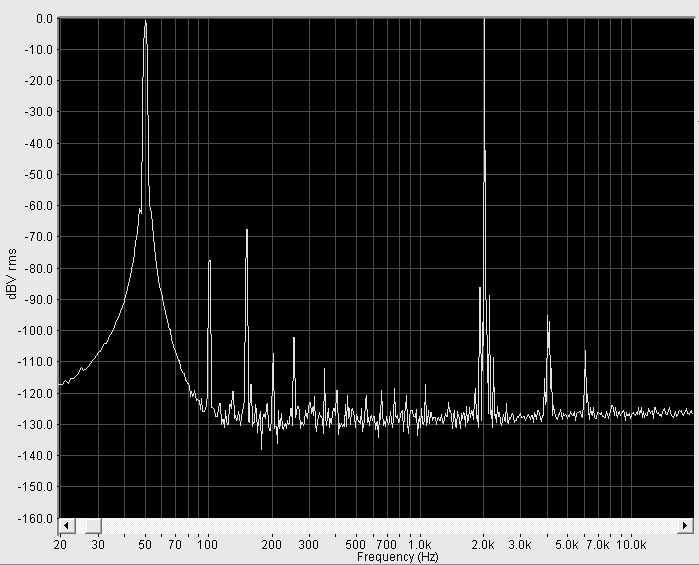

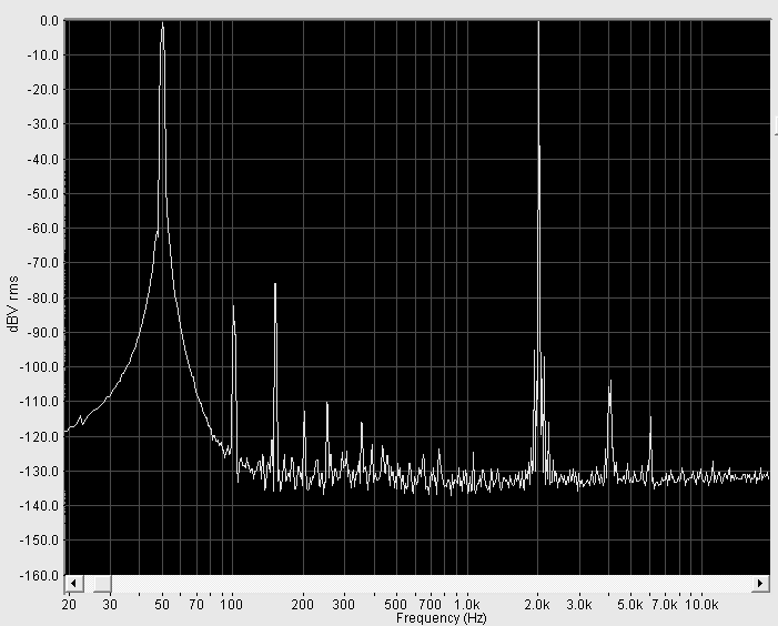

    Сделал тут несколько измерений ИМД Neutrik NTL-1 для другого форума. Выложу и здесь для полноты картины. Оказывается, бывает намного хуже .
    Алексей
    Картинки:
    1) два сигнала (50 Гц и 2 кГц) 1В эфф каждый (вместе примерно 1,4 В эфф, измерено на выходе), 50 Ом источник, 10К нагрузка
    2) то же, но при сопротивлении источника 2,2 К (при этом входное напряжение перед 2К2 резистором - около 2В эфф.
    3) то же, что и 2, но уровень на 6 дБ ниже.
