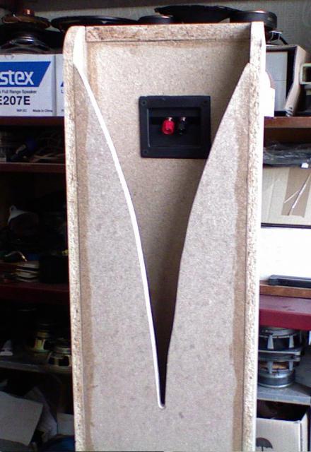

    Я попробовал TL + Karlson slot , длина карлсон порт-а 1/4 длина TL-а (примерно TL = 180 см - карлсон порт = 45см) Ефект - вата вдвое меньше чем у TL с стандартний порт(прямоуголник) , звучит неплохо

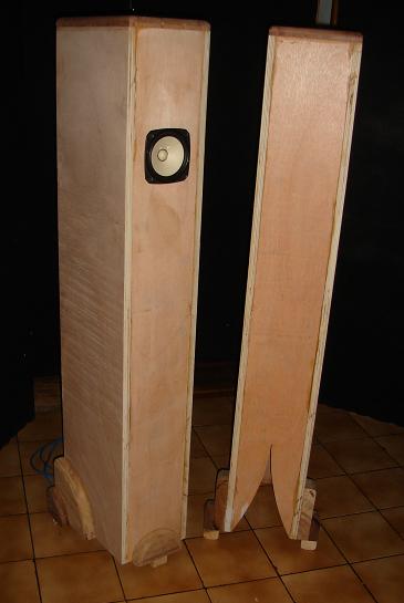

    Короче созрел я что бы попробовать нечто подобное. Пока не ПАС экспоненциальный, а обычный k-слот.
    имеем ширик СФР 200 (см. вложение), трубу расчитываем на 1/4 резонанса = 1,73 метра, экспоненциальный слот на 2/3, жопа динамика играет в трубу выше слота, морда - в пространство.
    Если трубу подх. не найду, сварганю триугольный корпус из мдф.
    Основной вопрос - сечение трубы????

    Я хочу поэкспериментировать с чем то подобным:
    http://home.wxs.nl/~ulfman/images/bates1.jpg

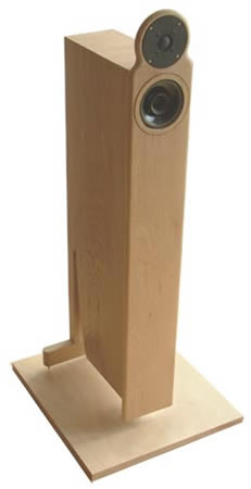

    очень интересно, расскажите поподробнее. сравнивали с классическим прямоугольным каналом той-же длины?? нижняя граница сильно поднялась? Не смотрели что с частотой настройки произошло?
    Я сделал conventional TL ( So > Sl ).Частота настойки TL+ karlson slot на 2 Hz вьiше чем у TL без к-слот .
    У TL+ к-слот вата вдвое меньше чем у TL без к-слот.
    Eсть идеи совместить TQWP и к-слот
ID:	30975   Нажмите на изображение для увеличения.
