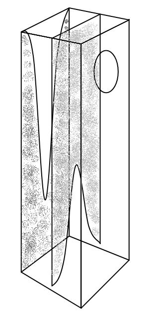

    Вот еще ТКВП с к- слотом, и модель трубы которую можно сделать биполяром + длинный к-слот.
    Чо то от ящика с портами в виде экспонеты совсем отошли. Тема уже о вариациях ТЛ и к-слота.

    Выскажу свои мнения по поводу конструирования ТЛ.
    От резонансной частоты головки не зависит выбор частоты настройки ТЛ. Основой для расчёта длины ТЛ должна служить желаемая нижняя граничная частота. Однако, резонансная частота в совокупности с добротностью характеризуют спад АЧХ на НЧ, поэтому их значения учитывать надо. Т. е. если рез. ч-та 100 Гц то бесполезно городить двухметровую линию.
    Дальше непонятно. Мне тут на форуме говорили про дикую добротность лабиринтов, порядка 200, из-за которой они подвывают. Непонятно, какого колебательного контура эта добротность. Кто делал, может чего скажет, воют или нет?
    Опять же непонятно, какие преимущества у TWQP перед ТЛ и какие недостатки.
    Вообще, чисто умозрительно, я бы поставил ТЛ по качеству на 2 место после ОЯ.
    P. S. Прикольно! До вырезов-то я сам додумался, нигде ничего не читая.

    Вырез что бы полноценно работал - должен быть на 2/3 длины ТЛ. Отсюда и размышления о несвернутых либо свернутых один раз трубах.
    Если вырез работает как надо - намного меньше понадобиться набивки => бас должен быть быстрее и четче.

    Ещё есть вопрос по вырезам. По идее они должны на основной частоте отдачу ослаблять. Вот насколько - это вопрос. У Вас есть информация по этому.
    Главное, чтоб начать делать, а то тут с другими делами ещё прокружишься.
    BLACK HI-END
    Аватар для Charcoal
    13.01.2006
    3,239
    По умолчанию Re: Exponential multi ported ящик
    Я на подобные вопросы так и не нашел ответа. Есть так же предположение что виртуально к-слот уменьшает общую длинну трубы и повышает резонанс. Но насколько, и так ли это в действительности? Наверное только опыты ответят.

    Ёще мысли по вырезам. Наверное, необходимо длину обеспечить в 1/2, а не 2/3, но из-за того, что на конце выреза волна почти не проходит на практике и получается 1/2.

    При отверстии на 1/2 длины трубы провалы от полной длины трубы компенсируются пиками от половины. Что с 2/3 точно не ясно, но скорее всего даже при 2/3 получается 1/2 из-за формы выреза.
    помоделировать сначала
    Боюсь в реальной системе всё равно будут отличия от модели. А, вообще, можно трубу найти да слепить чего-нибудь.
