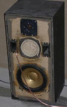

    По умолчанию Re: Чем покрасить дифузор?
    Вот
    [ADDED=_Angel_]1109764836[/ADDED]
    Еще
ID:	1087   Нажмите на изображение для увеличения.

    Красил не я, достались такие. Красили наверное из балончика, краской ХРОМ, т.е. лака нет и даже краска немного мажется на руках (вроде пудры), краска тонким слоем, практически впиталась в бумагу, а не поверх ее (видно было когда снимал пылезащитный колпачек). Может краска и разъедала клей, т.к. колпачки были приеклены отвратительно (на фото видно), один динамик уже переклеил
    Это Вега 50АС-106
    В таком виде потому, что тестирую - напрямую 35гдн-1-8, 10гдв-2-16 через фильтр.
