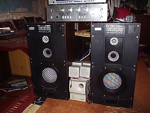

    Я когда то на USSRHI-FI.RU вел тему моддинг и мы пришли к выводу-ГУАШЬ!

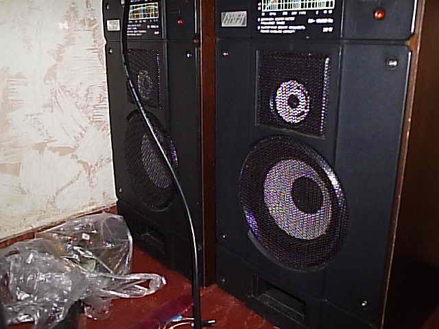

    Радиогубитель
    По умолчанию Re: Чем покрасить дифузор?
    2ZAq:Это S-90B? а не 50
    2GAG: С массой нормально, звук не портит(на слух),покрывал кистью,
    скорость- смотрел ТВ и красил, не разбовлял, не сушил, с близи попозже покажу, по моему сблиз тоже нормально.
    Потом у меня есть много идей, если будут саратники,будет дело
    Потом выложу ещё мою HI-FI комнату
    Покойной ночи
    [ADDED=Радиогубитель]1109617952[/ADDED]
    Прошу любить и жаловать.
    [ADDED=Радиогубитель]1109618122[/ADDED]
    Простите за качество

    Радиогубитель,
    Когда я спрашивал про качесво покраски вблизи, имелось ввиду без решёток и на расстоянии 5-7 см!
    ЗЫ: а куда делась пищаль на средней фотке?
