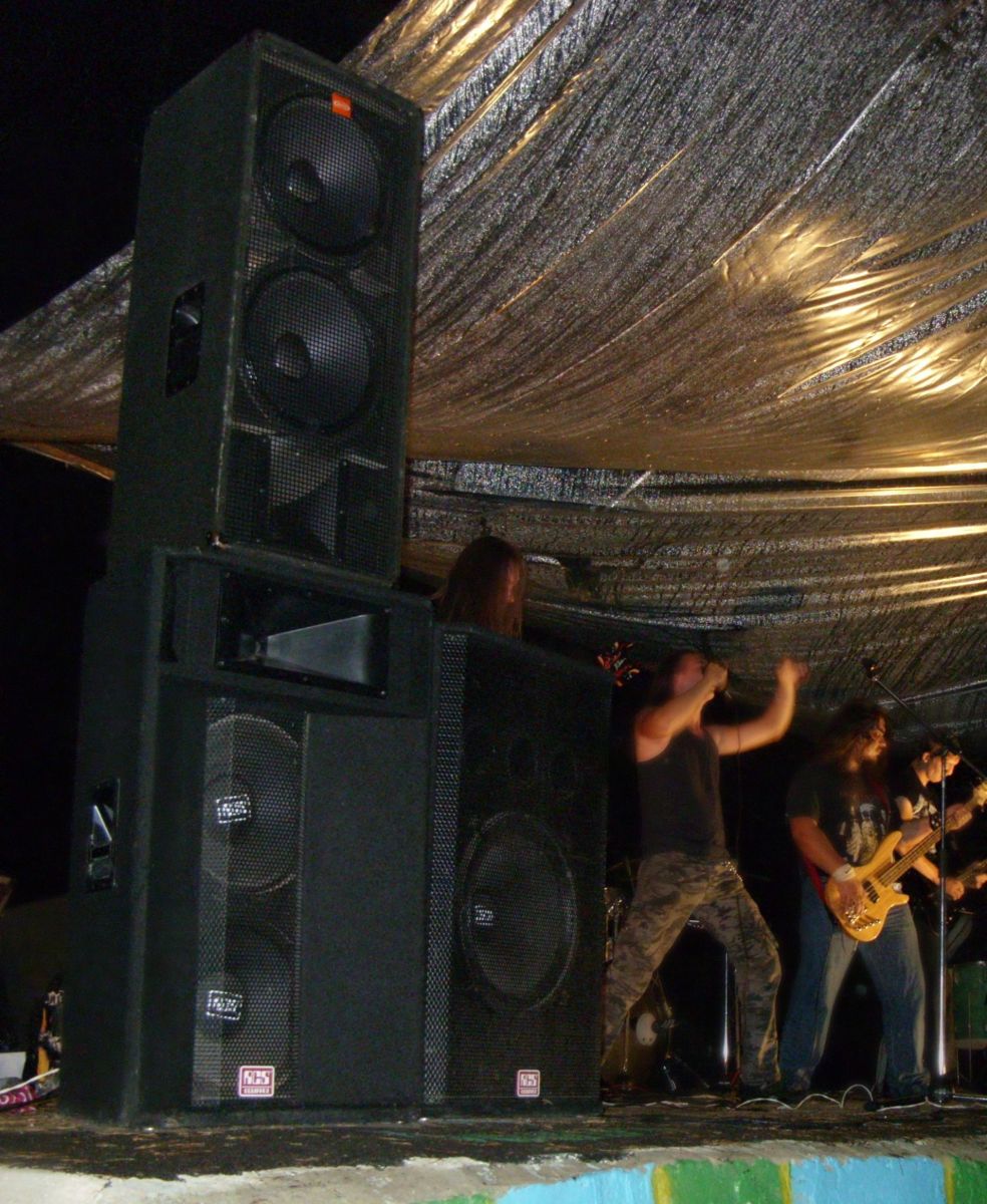

    Конкретгый пример, - аппарат 5кВт, низа 1.2кВт, частота раздела ровно 100гц, настраиваем на слух - всё ровно, смотрим на индикаторы - середина/верха пикуют, низ нет, с довольной рожей вваливаем ещё 2...3дб низа и получает мясо.
    Это на улице и низовики всего лишь ФИ как и сателиты.
    Вот фото конкретного случая :
    на саб идёт усилитель 600ватт, на каждый сателит по 900 ватт.
    Последний раз редактировалось mAxSpace; 31.10.2009 в 00:14.

    вот вы совершенно не вкурсе дела
    Ды?
    Всё что я говорил давно подтверждено практически и работает успешно не один год.
    Кем подтверждено и где работает?
    Кроме того есть более умные люди чем мы с вами
    Это несомненно, есть даже люди умнее этих людей(ну должны быть, по теории вероятности).
    которые даже написали соответствующие программы для распределения мощности в зависимости от спектрального состава.
    Линк пожалуйста для таких необразованных людей как я.
    Какой аппарат конкретно? Сколько каналов, сколько ватт в каждом канале?
    Частота раздела внутренним кроссовером формируется?
    Сколько индикаторов, где они находятся и где калибровались?
