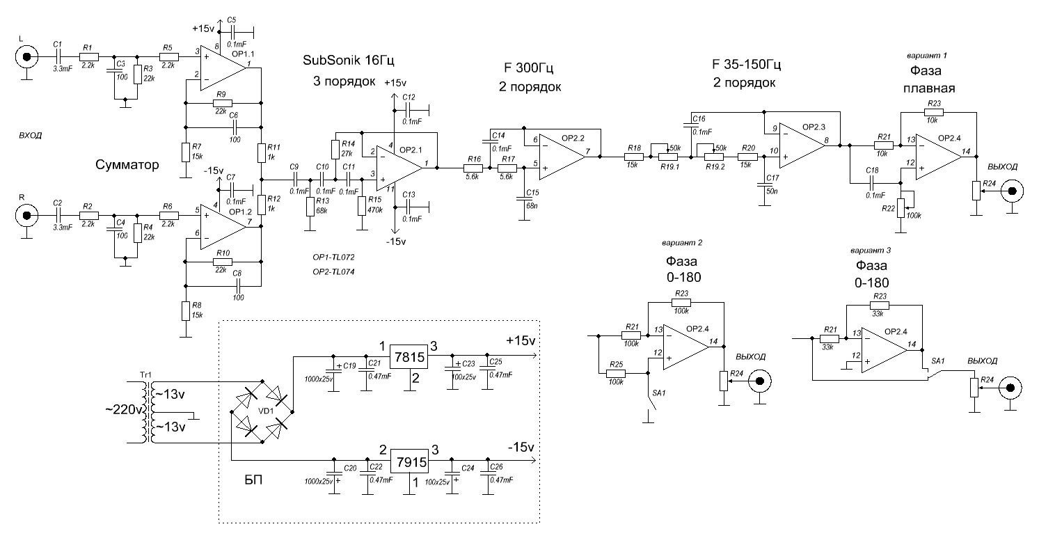

    Накидал схему преда с нужными мне функциями. Я их собрал из разных схем. Проверьте пожалуста правильность разводки и особенно правильность раставленных элементов. Может есть что лишнее или наоборот не хватает?

    1 сумматор неоправданно сложен. Может нафиг входные буферы? Выкинуть всё что до С3 С4
    2 далее фильтр- сделать тоже регулируемый для обеспечения универсальности.
    3 следующий филтьр на мой взгляд лишнее, тем более на 300Гц. Хватит и регулируемого следующего фильтра
    4 фазу фиксированную лучше организовать на реле. А я бы вообще ее не ставил. В случае чего можно легко провода перекинуть.
    Но это я так думаю...

    1 Сумматор мне нужен именно такой. На резисторах не устраивает из-за низкого входного сопротивления и взаимного проникновения каналов.
    2 Регулируемый фильтр Сабсоник мне не нужен, так как саб очень низко берёт и 16Гц мне будет "что надо"
    3 Фильтр на 300Гц. не лишний так как я хотел фильтр 4 а не 2 порядка.
    4 А вот с фазой я с тобой согласен. Но я не совсем понимаю для чего она? Я уже собрал пред с регулируемой фазой и никаких изменений не заметил если крутить переменник. Как сделать на реле? Провода не получится перекинуть так как я делаю активный саб и всё будет находиться внутри корпуса

    просто 300Гц по-моему много. может пониже резать?
    01.02.2008
    87
    Выкинуть всё что до С3 С4, заодно R5 (заменить перемычкой). Входное сопротивление будет по 33 кОм на каждом входе (с буфером - 47), "взаимного проникновения каналов" не будет.
    Ну, а если хочется коэффициента усиления, как у нарисованного узла буффер-сумматор, то надо увеличить R3 и R4 до 100 кОм. Тогда входное сопротивление будет ещё больше.

    Я немного переделал схему. Сумматор слизал с удного умного дядьки. Убрал буфер после сумматора, так как сумматор и так усиливает. Пересчитал фильтра и оставил на выбор или регулируемую или 2 вида фиксированной фазы. Как вам такая схема? какую лучше оставить фазу?

    На мой взгляд все нормально. Нечто подобное (в разных вариациях)
    и я делал, Для себя определился, что вращать фазу и, соответственно
    делать эту часть , я не буду. Очень незаметный результат. А вот согласование уровней сигнала подающегося на вход сумматора и выходного, подающегося на усилитель САБА нужен. У Вас есть только
    R24, который определяет уровень громкости от 0 до MAX.
    Но мне кажется, что есть необходимость согласовать Коэф. передачи всего канала предварительного каскада, чтобы 2*Vном.вход *Кпередачи = Vном.вых.
    И еще - не слишком ли низкая нижняя частота среза регулируемого фильтра. Обычно берут 75...80 Гц. Если на 35 Гц уже завал на уровне -3дБ, то в динамиках сабвуфера будет тишина.
    Не мог бы ты поподробнее на этом остановиться?

    Я не знаю , откуда Вы будете брать сигнал для подачи его на входа сумматора. И тем более мне неизвестен номинальный уровень входного сигнала самого усилителя сабвуфера при котором перегрузка выхода еще не наступает.
    Предположим при подаче синусоидального сигнала на вход сабвуфера частотой 100 Гц и уровнем 775 mV при подключенной нагрузке ограничения сигнала на выходе нет. А вот при 800 mV на входе наступает ограничение сигнала на выходе. Поэтому максимальный уровень входного сигнала подаваемого на вход при полностью повернутом R24 (по схеме) не должен превышать эти 800 mV. А теперь подключить оба входа сумматора предварительного, подать тот максимальный уровень сигнала на эти входа, который должен быть, и на верхней ноге R24 добиться значение чуть менее 800 mV.
    Возможно придется поставить в каскаде усиления подстроечник для точной подгонки или изменить Кусил. сумматоров.

    И какой уровень выходного сигнала у этого "ДВД"?
    Спрошу по другому - при подаче сигнала (синусоидального 100 Гц) какой величины наступает ограничение на выходе сабвуфера при подключенной нагрузке 4 Ома?
    Вот от этого и нужно исходить. Иначе можно получить два результата:
    1- постоянную перегрузку выхода и соответственно не синус а прямоугольник;
    2 - и если чувствительность мала у сабвуфера и сигнал с "ДВД" также не велик - то сабвуфер не даст того, на что способен.
    То есть, повторюсь, необходимо согласование по уровню по всему тракту прохождения сигнала.

    Вы можете поставить на входе любые номиналы, 10К нормально, можно и 50К.
    Если вы на один входной резистор подадите сигнал, то на втором входном почти ни чего не будет. Дело в том, что это инвертирующий сумматор и уровень переменного напряжения на входе ОУ стремиться к 0. Грубо говоря, можете считать, что инвертирующий вход закорочен на землю, но напряжение через него передаётся.

    Хорошо. Я понял что я ничего не понял. Вы можете просто расчитать допустим что на выходе ДВД 1.5в. а на входе уся надо 2в.
    Тоесть нужна универсальная схема. Потомучто саб будет использоваться в разных местах
    26.04.2008
    По умолчанию Re: Предварительный усилитель для саба
    Исходя из этого получается (Vлев+Vправ)*К= 2В,
    где К - коффициент передачи всего предварительного.
    По схеме К только каждого каскада сумматора 1 + 22/15=2,47.
    С учетом входного делителя из R1 и R3 получается 0,9*2,47=2,22
    1,5В * 2,22 = 3,33В выдает каждое плечо сумматора.
    Два плеча - 6,66В. Проходя далее будет ослабление сигнала, но не такое чтобы до уровня 2В. Вот и перегрузка.

    Вы можете мне объяснить какие функции выполняют все элементы в моём сумматоре? А то я его слизал а как и что там работает не совсем понимаю

    R1 c R3 образуют делитель входного сигнала. Его коэффицент передачи при указанных номиналах = 0,9. Далее идет неинвертирующий каскад усиления, коэффициент передачи которого определяется в Вашем случае как 1+R9/R7 или 1+22/15 или 2,47.
    В точке соединения сумматоров при подаче на два входа сигналов соответственно сигнал удвоится. На низких частотах сигнал практически одинаков что в левом что в правом каналах. Низкочастотные источники сигналов плохо локализуются в пространстве поэтому их выводят на один канал. Не совсем научно и точно, но так. Хотя, читал в "Шоу Мастере" статью И.А.Алдошиной и там вывод из проведенных исследований: "человеческий слух...в состоянии осуществлять бинауральную локализацию на частотах в диапазоне 40-100Гц... .Это противоречит общепринятой концепции о том, что локализация ниже 200Гц отсутствет." Это я так, к слову.
