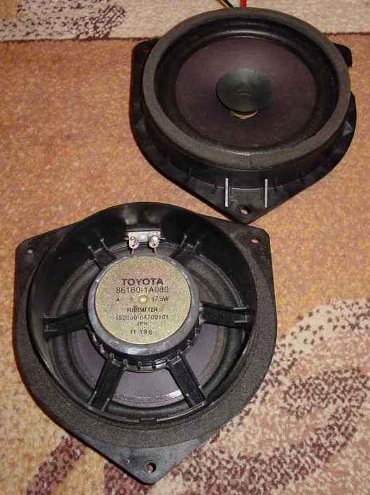

    Цитата Сообщение от Alex Post Посмотреть сообщение
    остался бесхозным комплект двухполоски начального уровня (автомобильной, соответственно) в составе два мида 16см
    Подарили пару автодинов от Toyota (Fujitsu ten, JPN)- коаксиальные СЧ/ВЧ (типа ШП) 4ом 17.5вт.
    В 10-ти литровом ЗЯ (+немного поглотителя) получаются неплохие сателлиты для трифоника
    ВЧ от рупорка, конечно, не фонтан (поэтому не показываю )... Но в поршневом диапазоне совсем неплохо.
    эх, Наиль,жалко что далеко живёшь - таких у меня бывает часто и много... до очередной разборки мусора в гараже раньше раздавал -сейчас выкидываю, предварительно отделив магниты (из них очень удобно делать разные подвесные крепежи для инструмента)
    КСТАТИ по таким головкам - в основном кларион,фуджики и нокия...так вот в штате лучьше играют фуджики, чуть меньше баса но зато интереснее серединка... вч , к сожалению, нет как класса...
    psps: в гаражах соседских ( по примеру Грея) понавешали таких динов врезав в пустые канистры... для гаражей -просто хаенДД

    По умолчанию Re: Можно ли сделать из автодинамиков домашние колонки?
    Это, в общем-то не проблема - есть знакомый установщик сигнализации/автоакустики - если надо будет, обращусь к нему
    Фуджик меня удивил малыми искажениями тока в цепи ЗК - неплохая МС получается в этом плане, отсюда и уменьшенные искажения на СЧ. И индуктивность динамика весьма мала - менее 0,1 миллигенри. Но ВЧ от ИНУНа головкой/рупорком все равно выше 16кГц излучаются хреновато, с большим завалом
