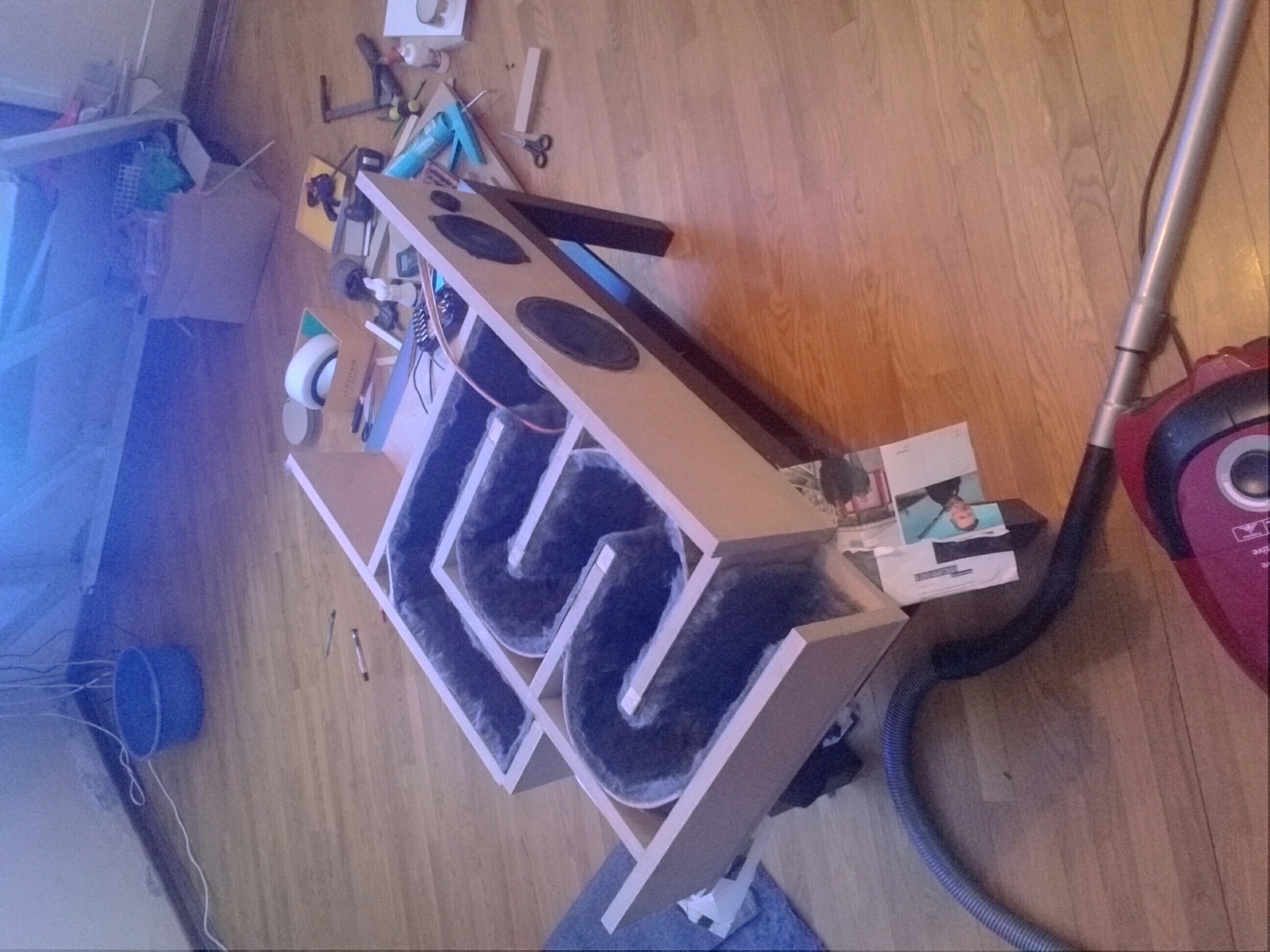

    Новичок Аватар для марка1966
    03.11.2016
    Ростов на Дону
    По умолчанию Re: Можно ли сделать из автодинамиков домашние колонки?
    alexcryke, Спасибо,что направляете мои действия в нужное русло.
    Честно говоря,для меня весь этот софт-Содом и Гомора,вкупе с происками сатаны!
    Придется комп у сына отнимать. Будет битва. ..
    Премного благодарен людям,доступным языком описавшим порядок расчета ящиков под ЧВ.
    ЧВ- вещь! Басит не шуточно даже в большом объеме комнаты. Настроил длиной канала на 42 герца.

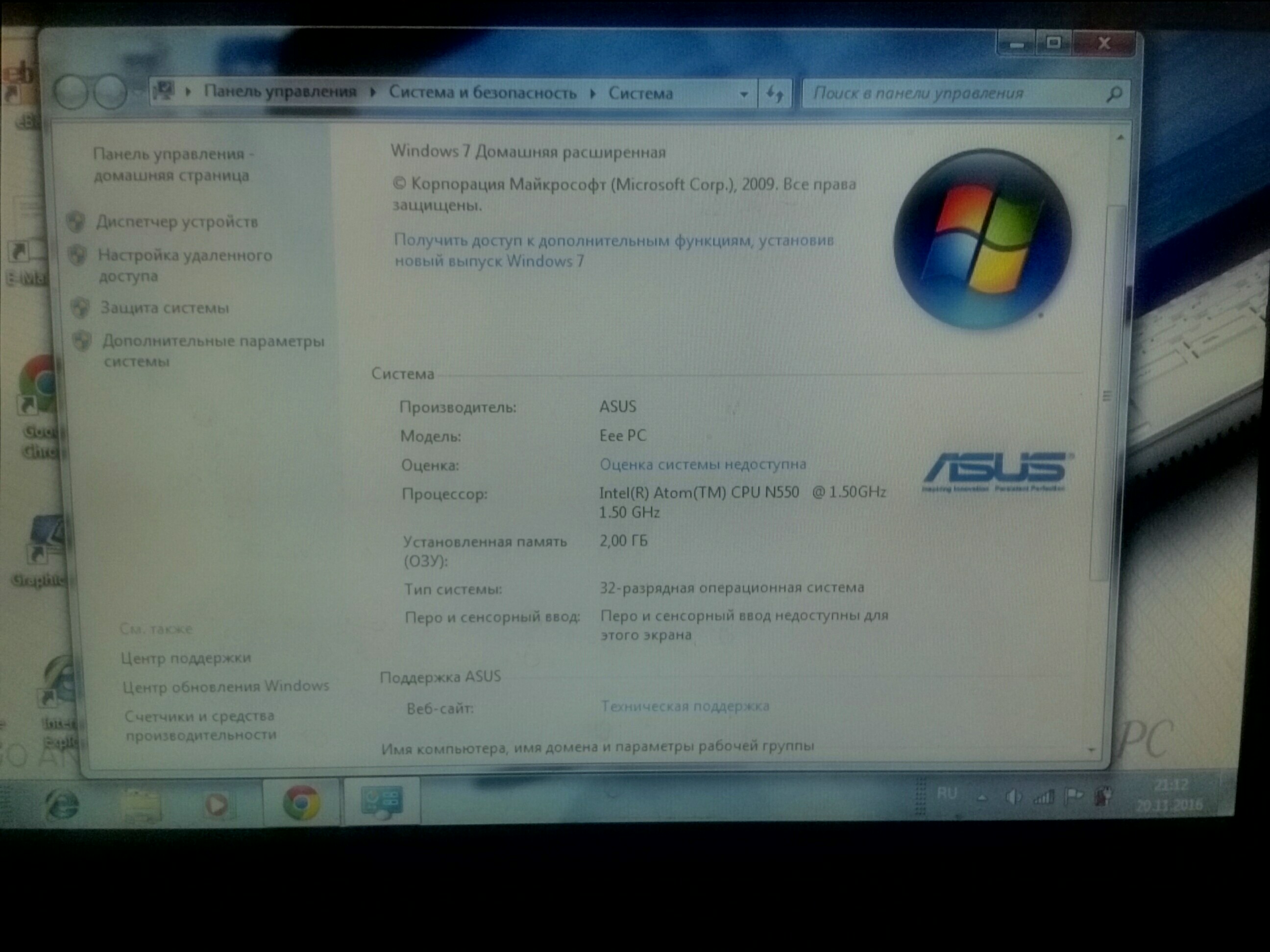

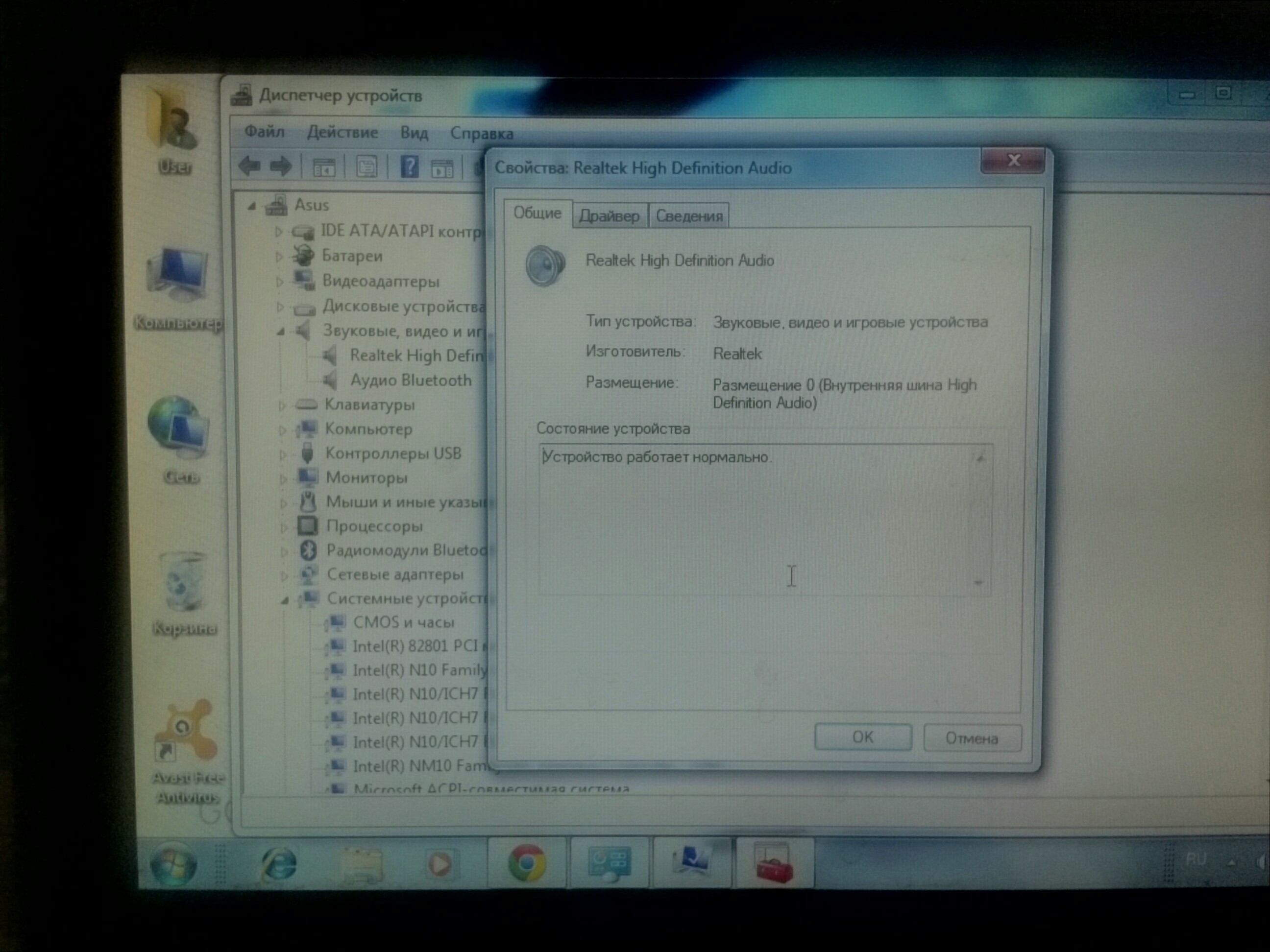

    Писюк отбить не удалось. Нашел старенький ноут Асус. В нем стоит звуковая карта реалтек. Линейных входа и выхода не обнаружил,имеется 1 микрофонный вход и 1 вход для наушников. СтОит ли скачивать SLP LAB на этот ноут и возиться дальше с ним?
