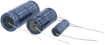

    Мужики, просвятите пожалуйста. Имеем вот такие биполярные (не полярные) электролитические конденсаторы. Фирмы Bennic. Предназначены они для использования в фильтрах АС. И имеют странную маркировку по вольтажу. 100VW. Вопрос. Можно ли их применить в качестве блокировочных по питанию УМ (или в качестве шунтов банок БП)? Как они (биполярные конденсаторы) относятся к достаточно большому постоянному напряжению (50 - 80 вольт)? Не взорвутся?

    Цитата Сообщение от ottisk Посмотреть сообщение
    Не взорвутся?
    Подключи к бп на 80 вольт и все сам узнаешь )))))))

    По умолчанию Re: Биполярные электролитические конденсаторы
    Биполярные хорошо относятся к постоянному напряжению, допускают постоянное напряжение любой полярности. А по поводу переменного - как и у полярных электролитов, есть некоторый допустимый процент.

    W - это или рабочая температура или отклонение ёмкости.

    ottisk,
    Как гласит некто Юзер Мануэль с сайта ниппон чемикон неполярные электролиты в цепях переменного тока применять запрещено...
    Так что с поляризующим напряжением будет самое то.

    Неполярные предназначены для переменного тока. Например, в частотных фильтрах.
    Полярные - когда всегда есть поляризация (на "+" контакте потенциал "+" относительно "" контакта). Например, в питании.
    Неполярные в питание ставить конечно можно, но ИМХО лучше их приберечь для того случая, когда будет польза от их неполярности.
    VW = рабочее напряжение, оно же напряжение пробоя.
    http://www.interq.or.jp/japan/se-inoue/e_capa.htm :
    Breakdown voltage
    When using a capacitor, you must pay attention to the maximum voltage which can be used. This is the "breakdown voltage." The breakdown voltage depends on the kind of capacitor being used. You must be especially careful with electrolytic capacitors because the breakdown voltage is comparatively low. The breakdown voltage of electrolytic capacitors is displayed as Working Voltage.
    The breakdown voltage is the voltage that when exceeded will cause the dielectric (insulator) inside the capacitor to break down and conduct. When this happens, the failure can be catastrophic.
    При 100VW они от 80В не взорвутся, но полезно иметь запас по вольтажу хотя бы 30%.
    Если речь идёт о биполярном питании и под 80В подразумевается +-40В, то на фильтрующие кондёры будет приложено по 40В.

    ( 4 ) Aluminum electrolytic capacitors are polarized. Do
    not apply reverse voltage or AC voltage. Please use
    bi-polar capacitors for a circuit that can possibly see
    reversed polarity.
    Note: Even bi-polar capacitors can not be used for
    AC voltage application.
    NICHICON CORPORATION, TECHNICAL NOTES CAT.8101C, page последняя
    раздел
    2-12-3 An important point in the use of aluminum electrolytic
    capacitor
    Что в вольном переводе значит, екнуть не екнет. Но кто использует их себе так- сам себе злобный буратино

    2-3-4 AC Voltage Application
    >>Even bipolar
    capacitors (non-polar), cannot use it for continuous AC
    appication in addition to above.<<

    Что читать? Вам же по-человечески написали:
    БИполярные = ПОЛЯРНЫЕ.
    НЕ полярные = УНИполярные.
    И след-но:
    - полярный (однополярный, он же биполярный) в цепях переменного напряжения (AC voltage) нельзя использовать (can not be used).
    На самом деле неполярник можно гонять и на постоянке, ничего ему не будет. Отличие конструкции неполярника - двойная изоляция электродов, т.е. оба алюминиевых электрода имеют свой диэлектрик (окись алюминия) в отличие от полярного, у которого только один электрод оксидирован. Это вы можете посмотреть на сайте black gate*a в какой-то pdf*ке посвящённой технологическому процессу производства электролитов.
    Отличие же неполярников от полярников - меньшая ёмкость при тех же габаритах (у неполярников).

    В даташитах многих производителей конденсаторов пишут "биполярные", затем в скобках "неполярные". Биполярные и неполярные - это одно и то же. Отсюда и нужно плясать. Неполярные можно использовать в любой полярности. Но, в случае наличия поляризующего напряжения с неменяющейся полярностью, гораздо эффективнее использование полярного конденсатора по сравнению с неполярным. Это к самому верхнему вопросу.
    В цепях же переменного тока производители НЕ рекомендуют использовать ЛЮБЫЕ электролиты.

    >>Please use bi-polar capacitors for a circuit that can possibly see
    reversed polarity.<<
    Even bipolar capacitors (non-polar), cannot use it for continuous AC
    я кажется понял- неполярный допускается использовать в цепях где эпизодически (то бишь редко) меняется полярность, но тама где эта эпизодичность превращается в завсегдатайство ни-ни... Как я раньше и говорил херня какая -то, происки шпиЁнов
