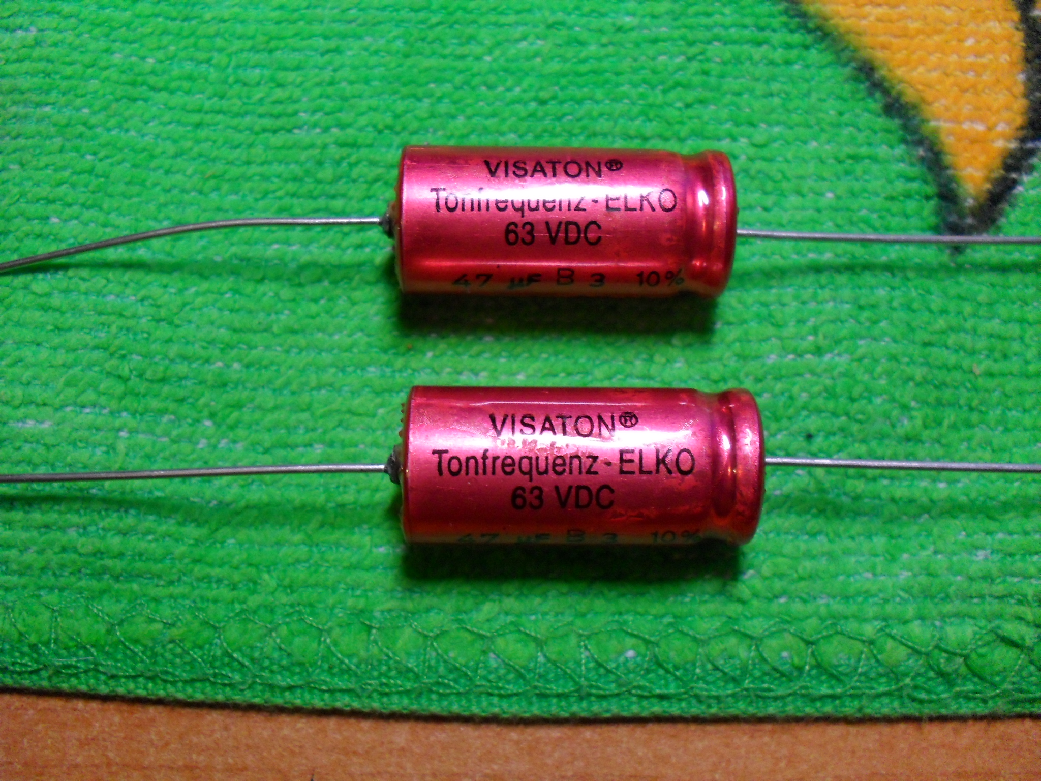

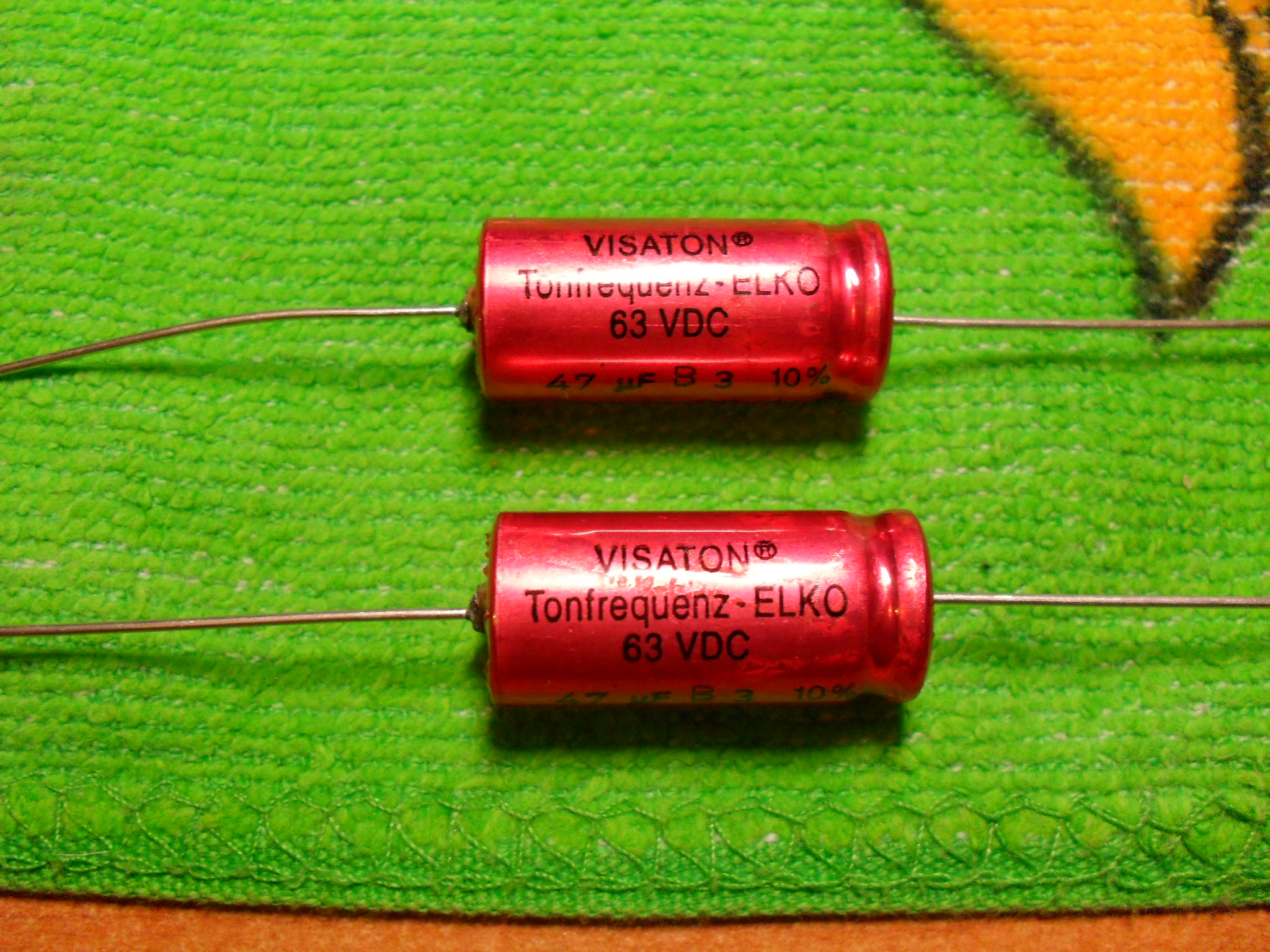

    По умолчанию Re: Биполярные электролитические конденсаторы
    Пришли вот такие конденсаторы можно ли их использовать за место родных неполярных в преде Одиссея-010?
    На сайте визатон сказанно что это "Биполярные электролитические конденсаторы для конструирования кроссоверов"
    В Одиссее - все можно.
    не а если серьёзно
    Как БИполярные конденсаторы "переносят" переменное напряжение вот в чём вопрос ?
    NAD C521BEE(С422) --> Радиотехника УП-001-->УМ Одиссей-010 --> 35АС-018 Сч,Вч Visaton.
    Скрытый текст
    http://www.vegalab.ru/forum/album.php?albumid=240
    36,212
    Цитата Сообщение от sifon$borada Посмотреть сообщение
    не а если серьёзно
    Я вполне серьезно.
    Если под "биполярые" имеются ввиду "неполярные", то они именно для этого и предназначены - для работы с постоянной составляющей любого знака, в т.ч. и нулевой (при условии непревышения реактивной мощности на нем).
    Вот и я бы хотел узнать что буржуи предпологают под словом биполярный.
    К50-6 были как полярные так и неполярные вот в преде 010того стояли как раз неполярные.
    и ксати на этих кондёрах визатоновских напряжение указанно как Например: 63 VDC
    DC- Это же постоянное напряжение отсюда и возникла такая путаница.
    На 99% конденсаторов указывается номинальное постоянное напряжение.

    Частый гость Аватар для sifon$borada
    05.02.2009
    Omsk
    34
    401
    Vovk, немцы говорят что это биполярные конденсаторы (т.е если биполярные то расчитаны на применение в переменном поле напряжения (если я не ошибаюсь)) а пишут на них максимальное значение постоянного напряжения.
    Вот в чём путаница.
    Поставил я их все таки в пред одиссея и услышал разницу между обычными дешёвыми конденсаторами (Trec) и этими. По ВЧ стало намного лучше разница просто огромная, особенно по их количеству. Вот думаю ещё зашунтировать их полипропиленом в 1мкФ.

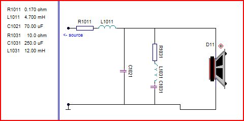

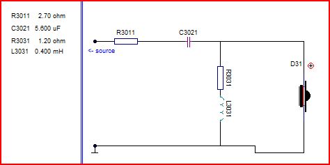

    Как ее реализовать ,какие конденсаторы можно ставить как набрать емкость 250 uf (паралельно ,послед-но)
    Извиняюсь , электротехника не мой конек .
    Спасибо !

  21. #60
    Новичок Аватар для michy
    05.04.2013
    92
    Ganjabest, Пасиб , немного прояснили , а по схеме на СЧ C2011 - 53.00uf , я так понимаю нужно искать пленочный . По напряжению не менее 100 в (для всех типов) ? Правильно ?
