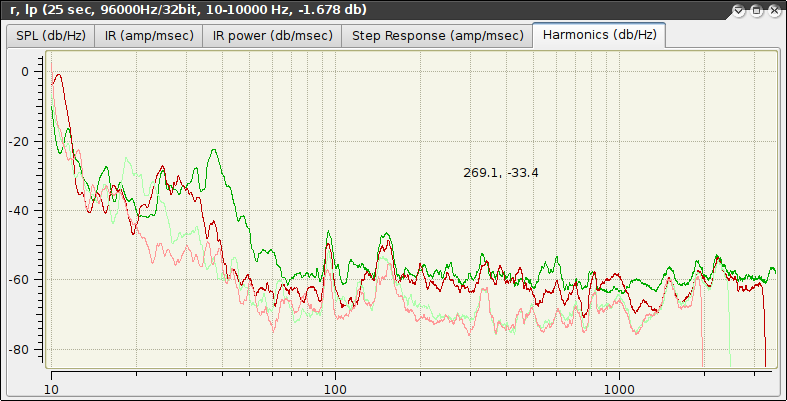

    См. выше. Там картинки искажений басовиков динаудио. 0.25-0.3% без всякой ЭМОС.
    А вот PHL 4530 К2 - вторая гармоника К3 - третья:
    Это вероятнее всего характеристика усилителя, если мониторы активные. На сегодняшний день самые низкие искажения на НЧ, что я видел, тут - http://www.velodyne.com/products/pro...4&sid=172m804n . 0.5% и это с цифровой ЭМОС...
    Все зависит от частоты, габаритов и звукового давления. Поэтому цифра без указания ВСЕХ условий неинформативна.

    На таких рисунках, увы, как всегда дурят (хоть, может быть, формально и не обманывают - просто умалчивают). Дело в том, что для красивости результата, помимо сильнейшего сглаживания, уровень гармоник рисуется относительно некоего фиксированного уровня 0db (скажем, излучение на "средней" для данного излучателя частоте). С учётом того, что на краях диапазона АЧХ падает, искажения на этих частотах относительно излучения на этих же частотах оказываются заниженными. Например, если для выравнивания АЧХ используются какие-нибудь Лифшицы, гармоники на краях неприлично возрастут. Так как мне обманывать себя не хотелось, я сделал рисование гармоник нормированным к уровню на частоте, на которой гармоника рисуется. Вот пример для Beyma SM18N (в жилой комнате, из точки прослушивания).
