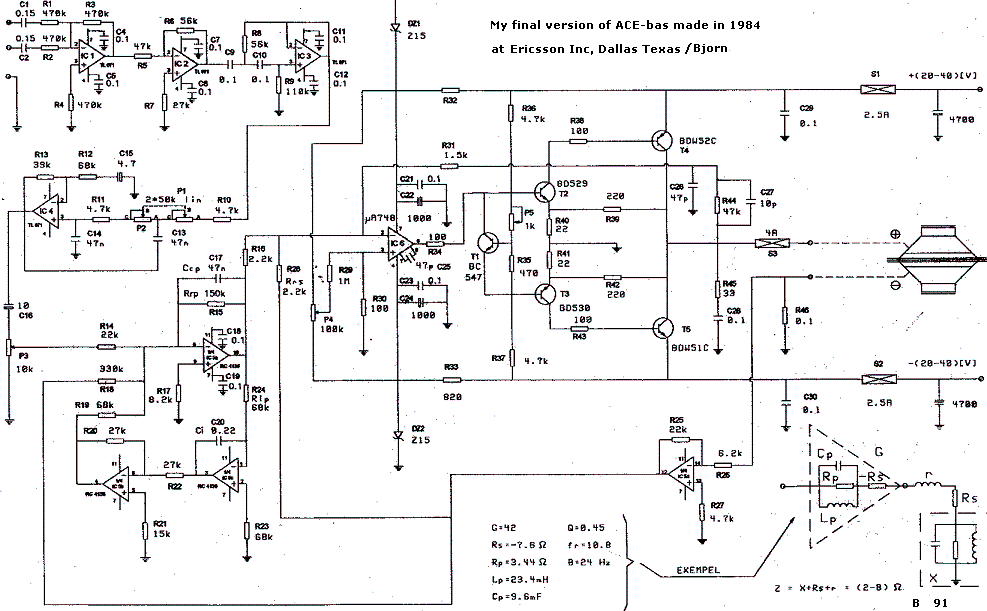

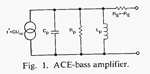

    По умолчанию ACE Bass - почему никто не делает?
    В этом сообшении Наиль выложил оригинальную статью по сабж.
    https://forum.vegalab.ru/showthread.php?t=14977&page=2 пост 32
    См. также приложение из Алдошиной и Войшвилло.
    Система кажется очень привлекательной: добавкой всего лишь пары ОУ можно "осуществлять электронное управление механическими параметрами низкочастотных громковорителей любого типа" (см. приложение).
    Однако, сколько я ни гуглил, нашел всего лишь одну практическую схему 20-летней давности (довольно простую в реализации, приложена), хотя коммерческих систем довольно много выпускается и сегодня.
    Вопрос: почему никто не делает?

    почему же не делают?! делают. смысл сотоит в том, что выходное импеданс усилителя, складываясь с импедансом нагрузки, изменяет параметры ГГ. далее разработчик думает, что же он собственно хочет. и создает усилитель с такой передаточной функцией, чтобы вместе с передаточной функцией АС получилось то, что требуется.
    ace-bass имя собственное одной из вариаций на эту тему. сюда относится и усил с отр выходным сопрт и усил с НЧ фильтром и усил с частотнозависимым выходным сопрт и т.д. и т.п.
    если искать конкретно ace-bass, то наверное в инете трудно что-либо найти. но принципы конструирования намного проще найти.
    Я думаю, что вопрос тут как раз в конкретных принципах конструирования,
    которые, в данном случае были запатентованы как "ACE-Bass", и достаточно сильно отличаются от простого отр. сопр. и усил. с НЧ фильтром.

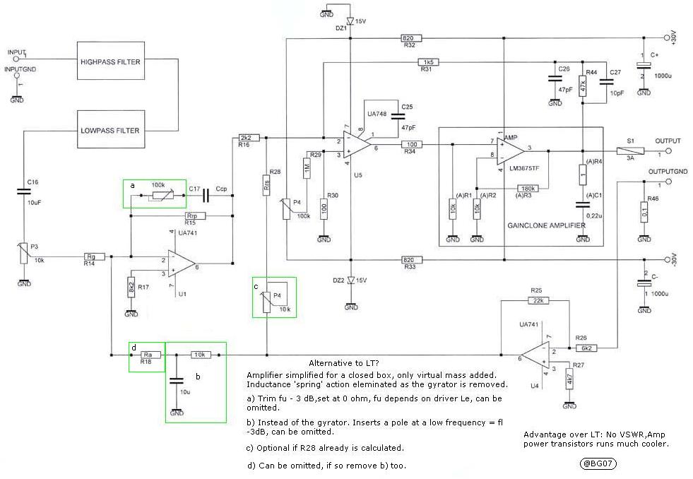

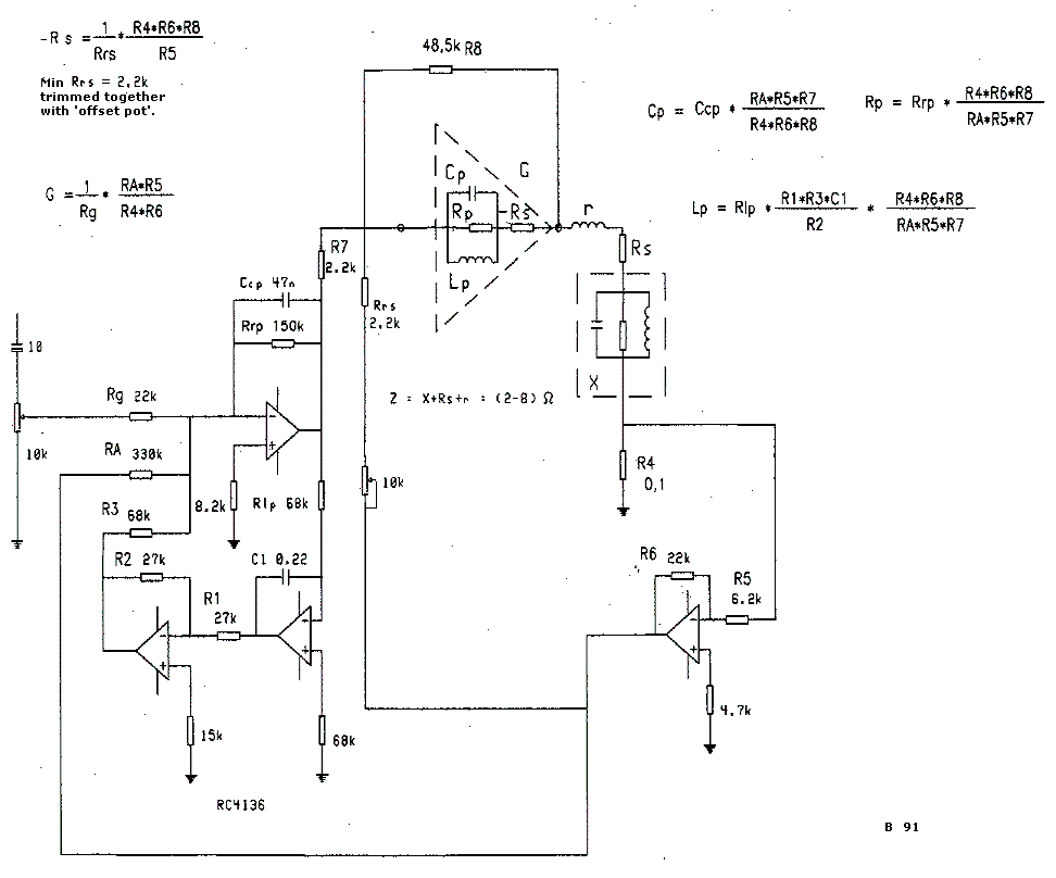

    Да, вот еще пара схемок, более современных и понятных.

    Ну вощем "Сигнал Ошибки" снимается с делителя "ГД-низкоомный резистор", как и в ИТУН.
    Остальное вроде бы уже не суть важно. /С моей, чайниковской позиции./ Был бы сигнал ошибки, а уж с ним можно что угодно сотворить.
    Ну точно, как в ИТУН, чтобы задать -Rp. Но остальное, по-моему не менее важно (иначе это и был бы ИТУН, а не ACE-Bass, и Алдошина и Войшвилло не написали бы почти страницу на эту тему).

    Гы-гы, а у меня тоже чтой-то вырисовывается... Вариантов реализации действительно несколько. Посмотрите?

    А с моей чайниковской позиции, идея заключается в том, чтобы усилитель имел комплексный характер вых. сопротивления. А пол. обр. связь по току - это один из способов реализации -R.
    Так что важно, IMO, именно "остальное".
    Но вот что непонятно: этот способ действительно даёт меньшие искажения, по сравнению с корр. Линквица? Почему?
    Последний раз редактировалось sw_filja; 19.04.2008 в 15:59. Причина: Добавлено сообщение

    По слухам, корректор Линквица - константная штука. Один раз настроенный - не реагирует ни на изменения в поведении динамика, ни на изменение влажности и температуры в корпусе АС и снаружи, ни на что другое.
    А тут - адаптивная штукенция, видать. Динамическая. Зависит от отношения сопротивлений ГД и датчик-резистора.
    Потому и меньшие искажения.

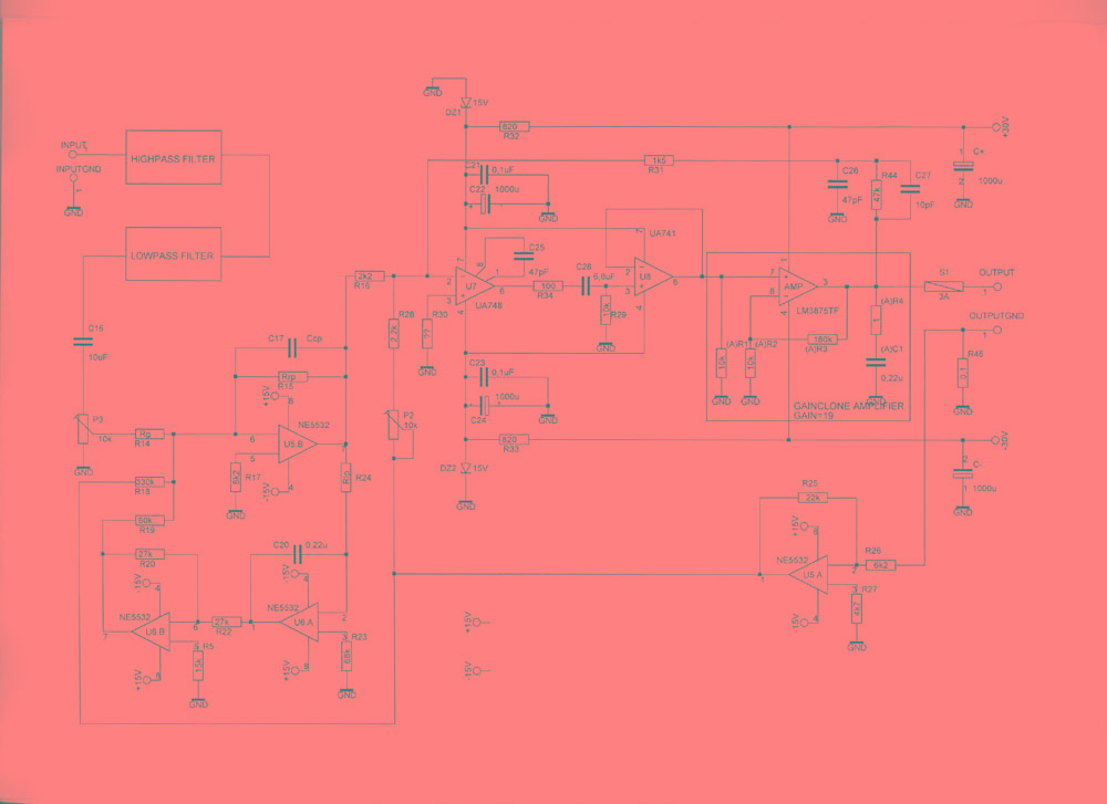

    Так. Давайте определимся, мы разговариваем о сути патента, или о преимуществах/недостатках конкретных реализаций? Вот суть, на картинке, как я её потнимаю, и один из, (самый простой и понятный) вариантов реализации: источник тока, регуляторы (на ОУ) - Ск(увеличивает мех. массу), Rк(увеличивает демпфирование) и индуктивность Lк/(уменьшает гибкость), и преобразователь отрицательного сопротивления.

    А не получится ли в результате этой ветки "история ещё одного нашумевшего патента"?
    Вот, думаю: ИТ - огромное вых. сопротивление, что ему -R это?! Что есть, что нет... Что и подтверждается в моей модели(если я там -R правильно реализовал ). В смысле, оно там надо, но равенство сопротивлению нагрузки совершенно необязательно... Дальше кто-нить продолжит/поправит?
    И индуктивность ЗК сильно жизнь портит. убрать её - отличный переходной процесс получается... Как её компенсировать?
    Добавлено через 16 минут
    Алдошина пишет: "Эффект уменьшения нелинейных искажений объясняется частичным преобладанием электрических линейных параметров Lк Cк Rк над механическими нелинейными".
    А может, это объясняется тем, что мы просто головку ИТУНом запитали? Ну, млин, иначе вечный двигатель получается... Динамик то не изменился!
    Добавлено через 3 минуты
    Но вообще прикольно резонанс по АЧХ двигать! хошь - в СВЧ его загони, хошь - в ИНЧ!

    Выкладываю "апгрейд". Посмотрите АЧХ/ФЧХ и перех. процессы. Стало получше. Что скажете? Как там с устойчивостью?
