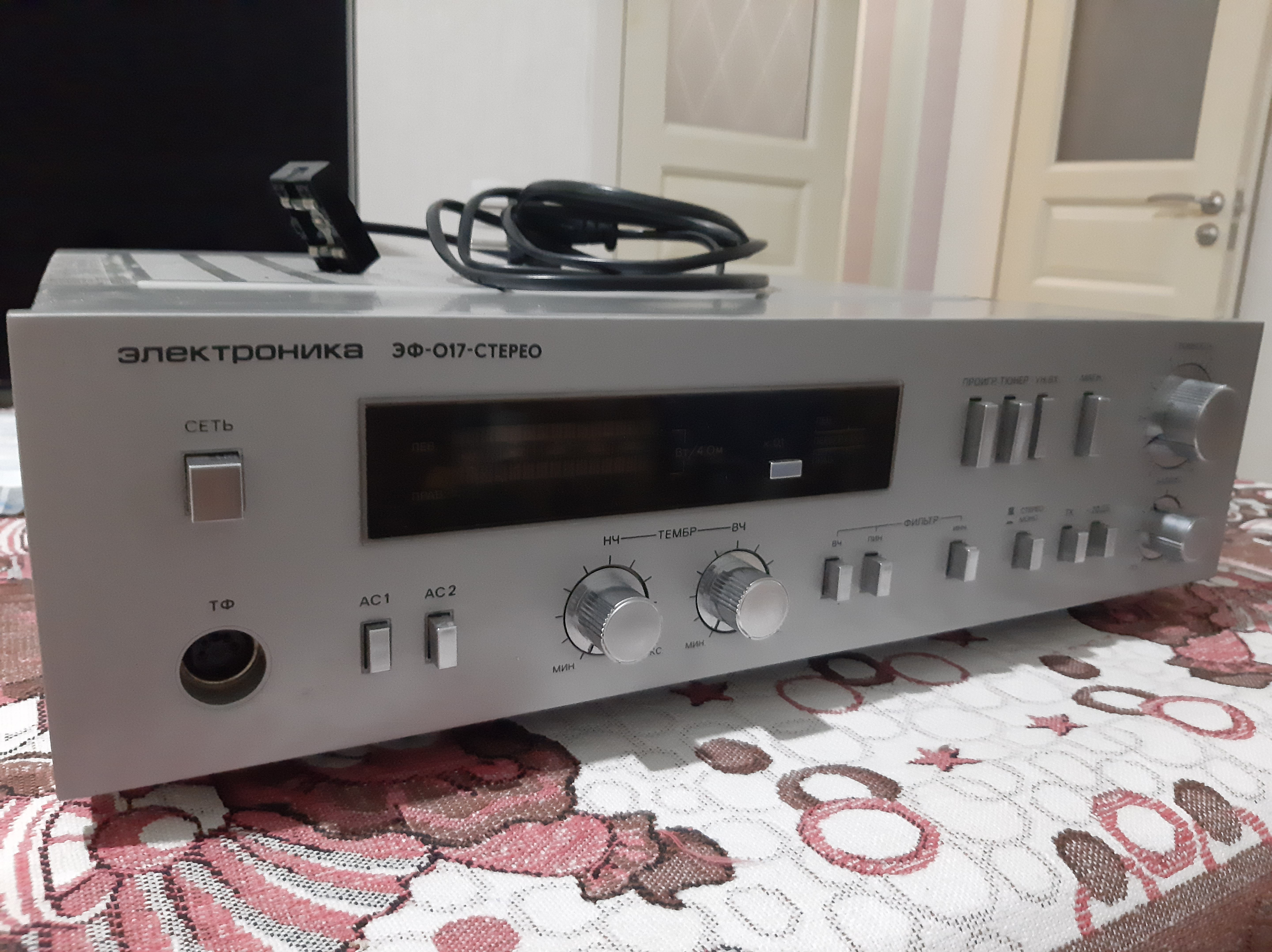

    Купил кстати себе эту игрушку (доставка по почте, еще не дошла) модель эф-017, понравилась из-за зеленого индикатора, давняя страсть, как думаете почтальмейстеры по дороге не раскокают

    Посмотрим, модель эф-017 из ранних, вертушку с колонками они уже продали, осталось это чудо, космет, состояние по фото 5 из 5 со слов в полностью рабочем состоянии эл. конд. поменяны, зеленые полоски работают и гипнотизируют, посмотрим, по деньгам как 2-3 раза сходить за продуктами, ну а время думаю на проверку, наладку немного затрачу 🙃.
    ---------- Сообщение добавлено 17:44 ---------- Предыдущее сообщение было 11:28 ----------
    Ну вот только что забрал, тяжелый зараза, запарился, рег. громкости не выключает звук до конца, как и предупреждали, в остальном довольно прилично, не могу включить пока- отсутствуют кабели точка-тире

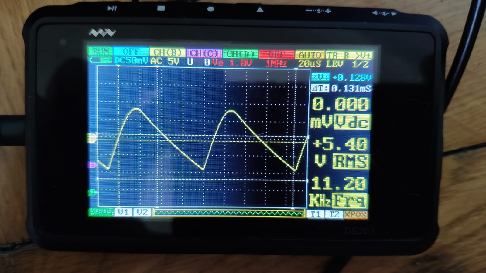

    Друзья, прошу помощи в ремонте данного аппарата. Изначально была проблема по срабатыванию защиты по току на средней громкости, правый канал был изуродаван горе мастерами, восстановил дороги, пропаял все сопли, заменил выходные транзисторы (по выходу стояли 808 вместо 819). Заработал. Но есть проблема, начиная примерно с 6 кГц и выше при увеличении громкости больше половины сигнал искажается в правом канале и падает уровень сигнала, видно на на индикаторе и осциллографе. На низких частотах все нормально. Подскажите пожалуйста, куда копать?

  13. #372
    По умолчанию Re: Электроника 50У-017С, помогите довести до ума (всё внутри темы)
    Сигнал напрямую в усилитель или через темброблок?
  14. #373
    Новичок Аватар для KennyMc
    02.11.2016
    31
    напрямую
  15. #374
    По поводу "Пилы" сказать не могу - не встречалось. Исходников практически нет. Из чего берется и какой сигнал на вход подан. Может пила на входе. какие уровни, в каких точках снимается. Что подобрано в пары и покаскадно.
  16. #375
    02.11.2016
    31
    На вход подается синус со встроенного в осциллограф генератора или с телефона, значение не имеет. Сигнал на выходе, на базах выходных, на базах раскачки уже с искажениями. При входе более 0,5в и частоте более 5-6 кГц появляется пила и падает амплитуда на выходе и практически не растет
  17. #376
    На коллекторе и эмиттере VT12 по сколько вольт?
  18. #377
    02.11.2016
    31
    Без сигнала -1.74В Э, 1.68В К. С сигналом -1.4 Э, 1.8 К. Левый канал не изменяется напряжение 1.7в при подключении сигнала на VT12
