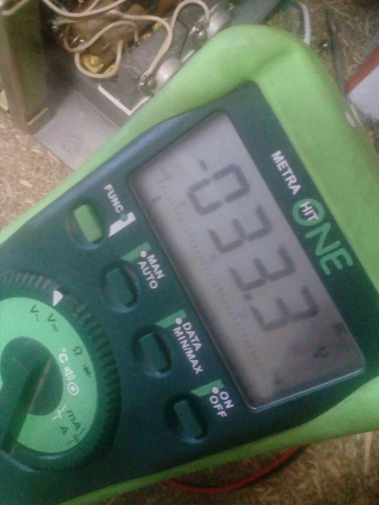

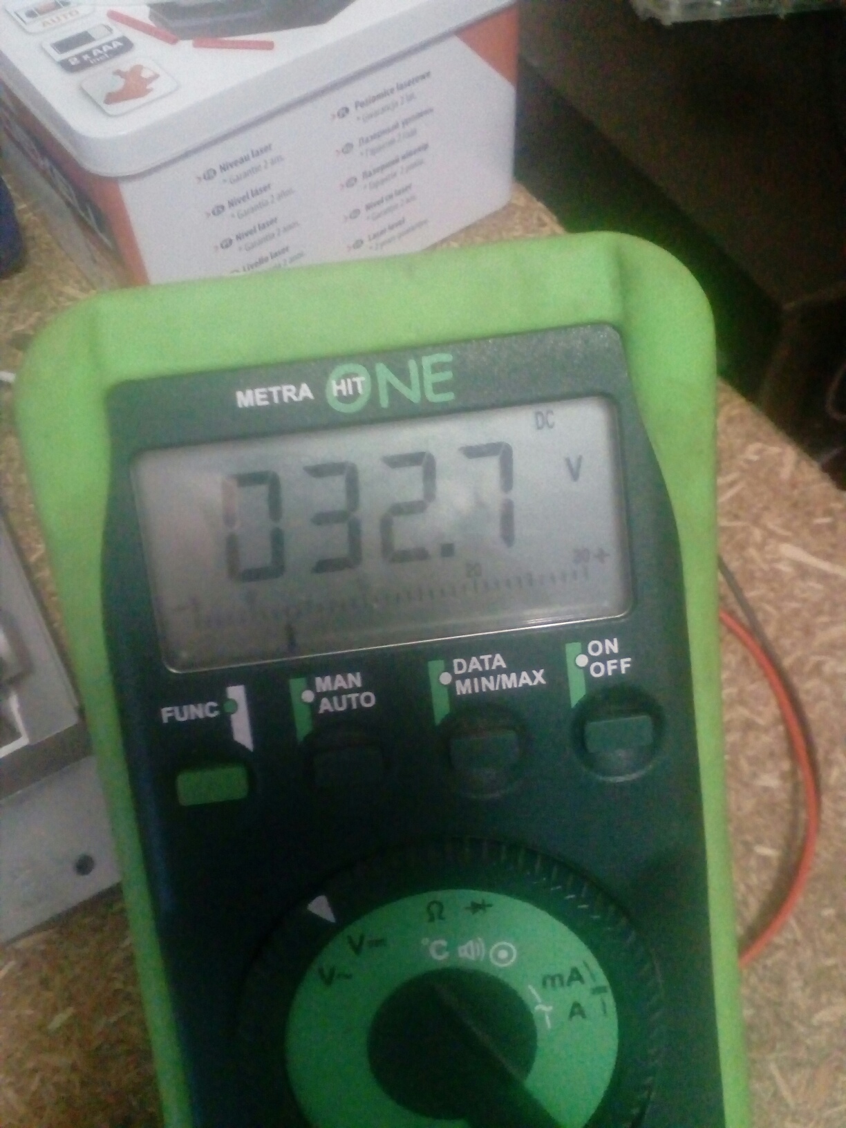

    Вот базы померял
    А1 819
    818
    А3 819
    818

    При измерении последнего вначале есть по стоянка, потом уходит, через несколько секунд.
  15. #334
    Частый гость Аватар для SSkot
    09.11.2018
    272
    По умолчанию Re: Электроника 50У-017С, помогите довести до ума (всё внутри темы)
    на базах не может быть такого напряжения, только при пробитии б-К переходов всех транзюклв - фанатастика.
    вы на коллехтьорах померяли, штыри там очень рядом.
    должно быть 0,55-0,65В на 819 и - тоже на 818.
    регулируется подстроечником R25 на 680ом который.
  16. #335
