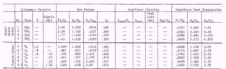

    График по пунктам таблицы с 6 (самый правый) по 9.5 (самый левый)
    Думаю, что это можно оставить без комментариев.
