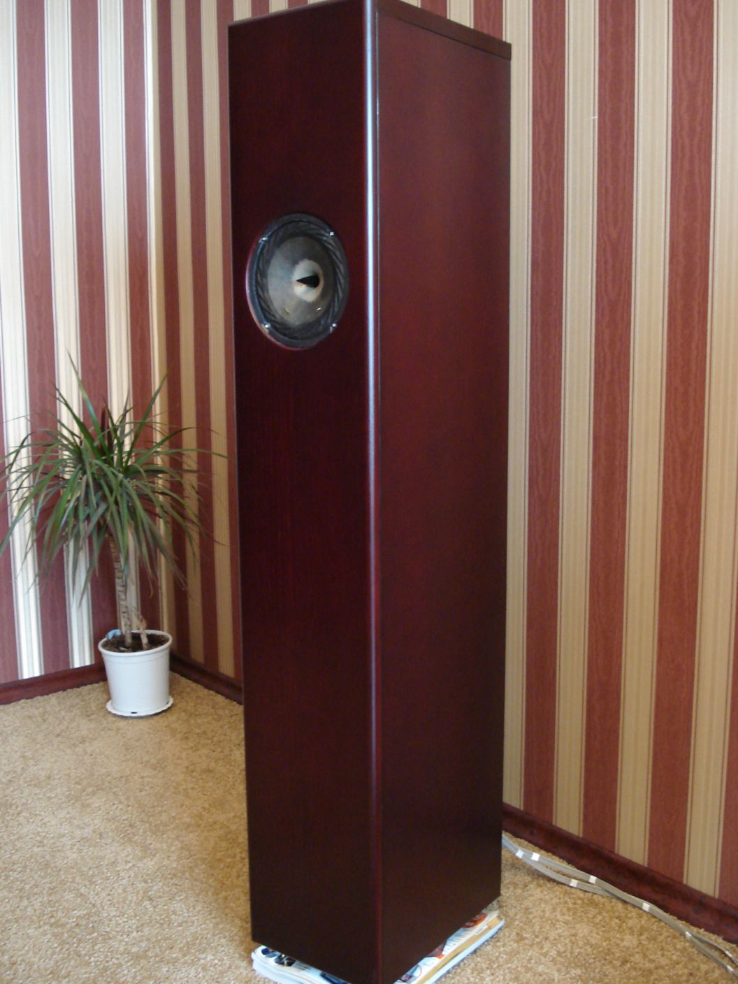

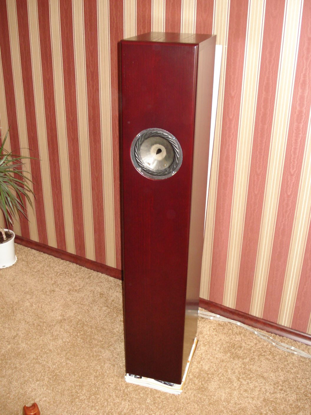

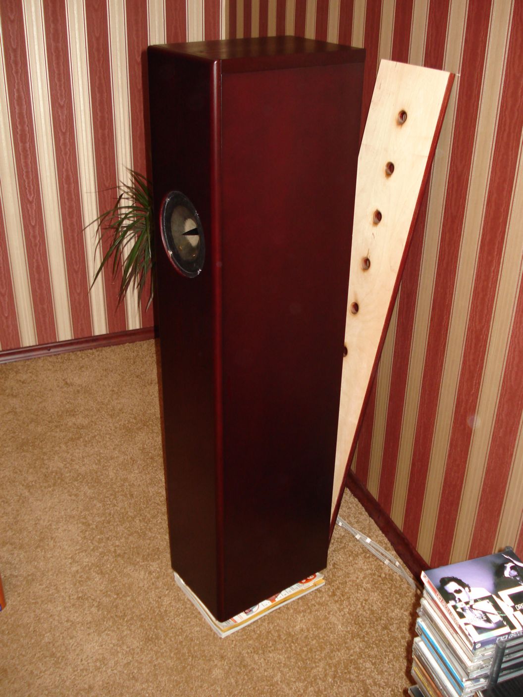

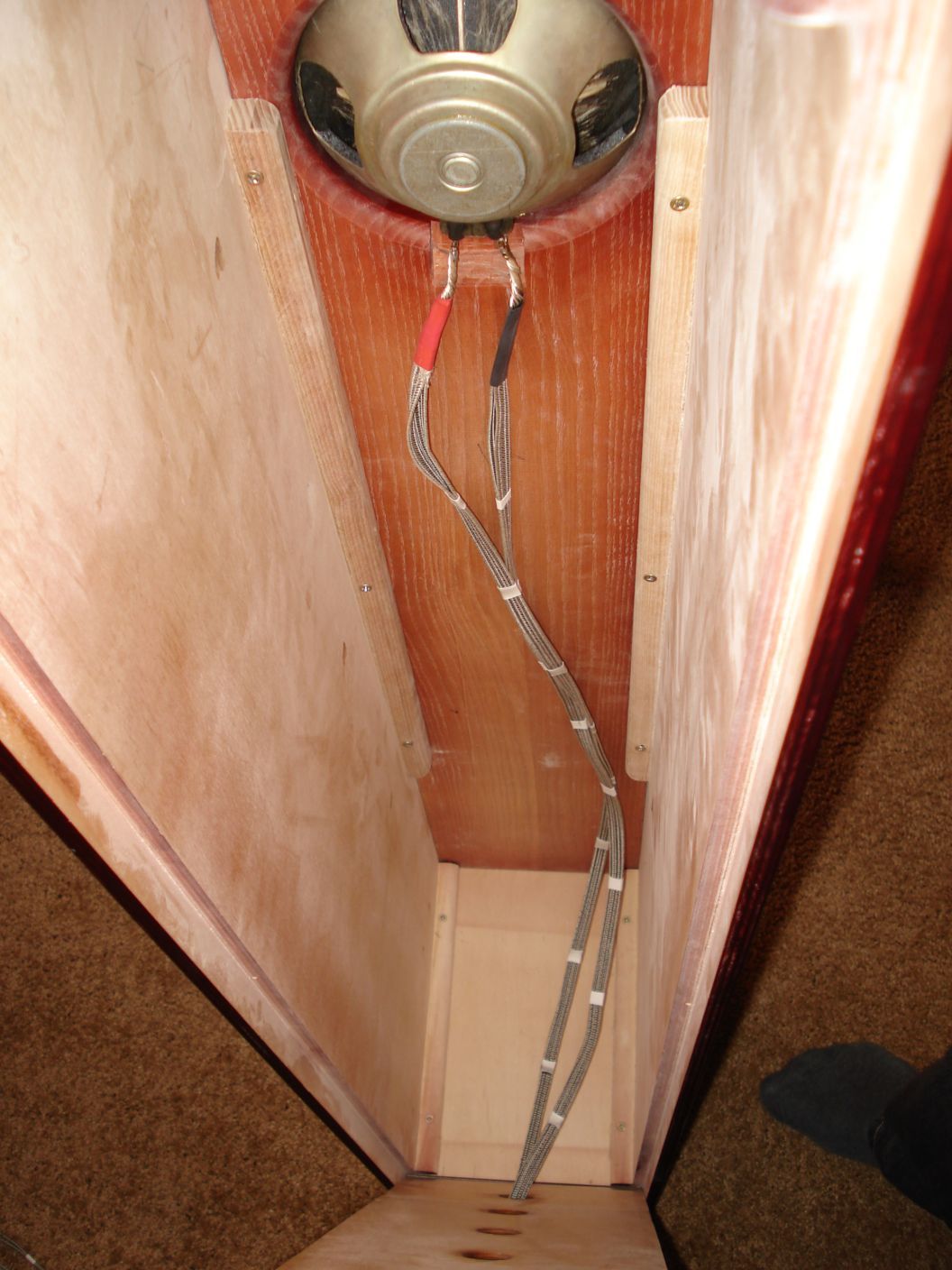

    Как и обещал ,вот данная акустика на 5ГДШ пропитанные всеми пропитками
    Александра Евгеньевича. Ко всему хочу добавить,что акустика в стадии полировки,но и первые прослушивания не уступили,даже во многом превзошли DYNAUDIO FOCUS 140 если быть до конца точным ,при прослушивании DYNAUDIO после 5ГДШ звук таков:отсутствие середины ,порезанный звук ножницами и части информации отсутствует ,бас вялова то рыхлый - хотя можно было поиграться шнурками но это не помогло бы ,так как отрыв в звуке существенен и заметен для нетренированного уха описывать можно много лучше слушать и сравнивать САМОМУ. И все это с учетом того что
    5ГДШ - пара 3$ + пропитка скажем 30$ и корпус 200$ ну и полировка в виде
    виброшумоизоляции 10$ и того 243$ ,а FOCUS 140 1980$ - которые не все себе могут позволить и к тому же произходит потеря любимой музыкальности
    кстати 5ГДШ были разные и по цвету и качеству состояния вобщем старенькие,а играют блин зараза..........

    По умолчанию Re: Композит. Технологии обработки.
    На самом деле всё немного не так - это не в DYNAUDIO середины нет, а в 5ГДШ середина сильно подчеркнута. На фоне отсутствия у 5ГДШ низа и верха это воспринимается как повышенная детальность. Слушалось неоднократно, дины были с доработкой по полной программе. Вердикт один 3ГД-38 ака 5ГДШ - хороший СЧ дин, но полноценную ШП акустику на нём не построить, нужна трёхполоска, к примеру 6ГД-2 - 3ГД-38 - 2ГД-36.

    Максим, Если бы Вы досконально были знакомы с DYNAUDIO FOCUS 140 то поняли что цена несоизмеримо завышена в соответствии со звуком ,а что по поводу 5ГДШ как неполноценный ширик...может и так ,нО
    недостатка в басе и вч не замечено ,а сч при пропитке по Воробьеву как раз не выпячиные,зато музыкальность не украдена как на DYNAUDIO.Ну а в сравнении с классными самопальными двушками на дорогих динах мне динаухи не приходилось сравнивать.Вообще покупная АК до 5000$ - конечно не вся бреться во внимание оставляет желать лучшего.....Мы же сравниваем вобще копеечную
    Если можно - на "ты", это во-первых. Во-вторых, FOCUS 140 в данном случае не являются ключевым моментом. Цена завышена, вполне возможно, даже вероятно. Можно взять для сравнения любые другие не слишком кривые АС, суть не изменится от этого.
    Резальтатом пропиток и прочего шаманства было снижение резонанса дина до 62-63 Гц в лучшей паре, если мне память не изменяет, чего всё-равно недостаточно для полноценного воспроизведения нижнего регистра, но видимо, вследствие этого же ощущался плавный спад АЧХ начиная с 5 - 6 кГц. Субъективно АЧХ ощущалась как ровная полка в диапазоне 200 Гц - 4кГц с небольшим подъёмом в районе 1.5 кГц. Музыкальность - да, на месте, можно слушать не утомляясь длительное время, так же как и какой-нибудь древний ламповый приёмник
    Но вот основательности у звука нет, Шаляпин вдруг запел баритоном - это приговор. В то же время разборчивость просто потрясающая - на всех других АС приходилось напрягаться, чтоб разобрать слова - древняя запись, что поделаешь - здесь же всё было отчётливо слышно.
    Повторюсь, звучание этих АС живо напомнило мне мой старый приёмник Восток-57, такоё тёплое, ностальгическое звучание. Я даже посетовал, что для полного счастья не хватает шума эфирных помех . Но вот жить с ними постоянно - увольте.
    Я вовсе не ругаю этот дин, он весьма хорош - как СЧ. Тем более за $4 плюс доработки.
