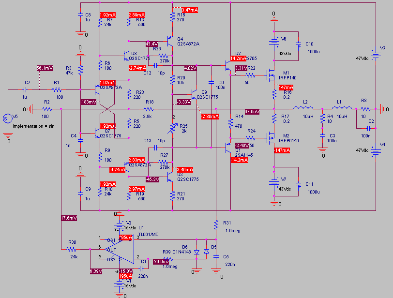

    Вопрос Схема усилителя
    Не давно наткнулся на такую вот схему, почему-то возникло ощущение, что где то я ее уже видел . Но так как ответить где, я для себя так и не смог, прошу вашей помощи.
    То что работать будет оно понятно, судя по всему даже не плохо, но все же я не уверен, может кто сталкивался с подобным?
    И еще если снизить напряжения питания до 30 вольт, потребуется ли перерасчет схемы. И сколько ватт т нее можно ждать при +-30 на 8ом

    По умолчанию Re: Схема усилителя
    Цитата Сообщение от Mugs
    All, что меньше шумит как ИОН в стабилизаторе, TL431 или стабилитрон, зашунтированный плёнкой?
    Видел интересное схемное решение в усилке: стабилитрон 10В последовательно с резистором (1-2к) и катушкой. Вся эта байда дает 15В стабильного напряжения. Насчет шумов не проверял.
    По схемке. Кто-то вроде просил. Ну что-ж, господа, вот схема на растерзание. Скоро буду в железе делать...
    Да и еще, питалово +-47 В стабилизированное (LM-ки). На выхлопе будут стоять 2SK1529Y/2SJ200Y. В симуляторе их нету

    Цитата Сообщение от Maniac
    По схемке
    А выходные цепи (L1, L2 и т.д.) как-нибудь считал, или просто некие "средние" номиналы?
    Пока что номиналы "средние", а вобще-то хочется поэкспериментировать с фильтром на выходе (в т.ч. и на входе), сделать частоту среза 25-35кГц... гармоники прибьются
    Я бы не стал. Разностные составляющие интермодуляционных "искажений не прибьются". Гармоники в звуковом спектре не прибьются. А сильные фазовые искажения? - по последним данным разведки они очень нехороши

    Поднимаю старую тему.
    Плату пришлось разводил по новой после падения файловой системы, причём неоднократно, постоянно внося некоторые улучшения. В общем, надо остановиться и подвести какие-то итоги. Прикрепляю последнюю схему, печатку и спектр. Пинайте, режьте, интересует любое мнение
    Что, думаю, точно надо сделать - добавить C около 100pF с баз Q2-Q3 на землю. Через их коллекторную ёмкость получается ПОС с выхода в их базы. Об этом мне рассказал в своё время Леонид Зуев. У себя я так и сделал
